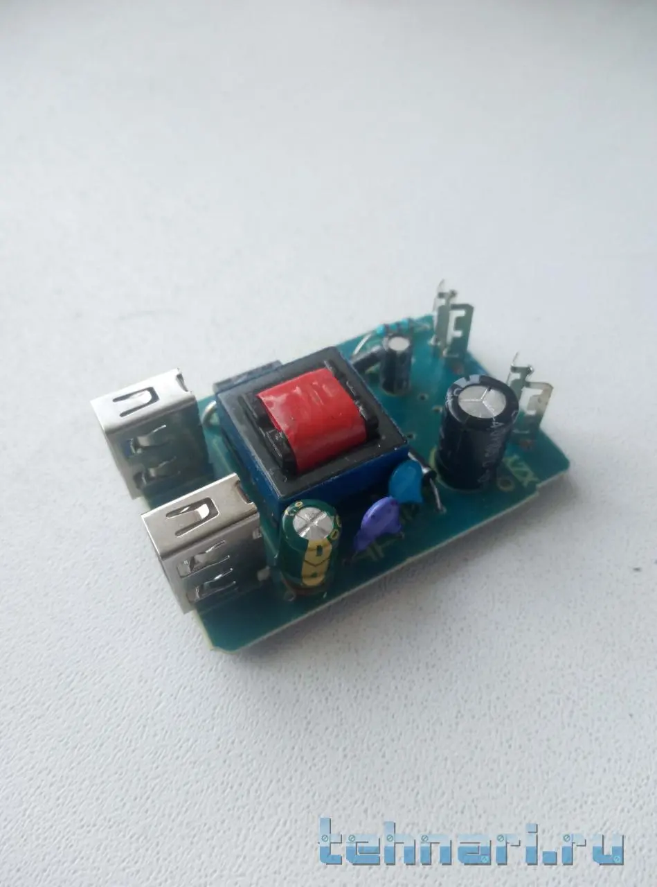

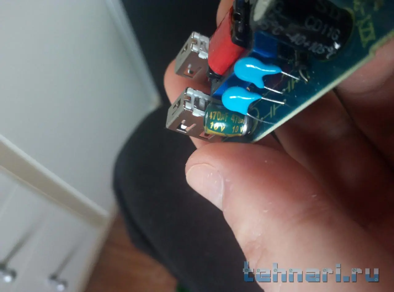

Вздулся конденсатор 470uF 10V (JYCDR)
Вздулся конденсатор в китайской зарядке, подскажите на что лучше заменить или просто поставить такой-же
    28.9 KB · Просмотры: 170
    43.3 KB · Просмотры: 184
    51.5 KB · Просмотры: 108
Поставить на 16 волт ... :)
Только смотри, у него есть полярность ...
А емкость есть смысл побольше поставить или нет?
Такой же поставить и не париться. Можно сделать излишние телодвижения и поставить твердотельный электролит специально для цепей с импульсными токами, еще и зашунтировать его пленкой.
Я обычно на бОльший вольтаж ставлю,хуже не будет.
Так там уже на больший и стоит. Выход 5 В, а конденсатор на 10 В.
Греется он там, бедолага, вот и пучит его. В такое место нужно ставить конденсатор с низким ESR (менее 1 Ома) и высокой температурой пайки (105 гЦ). Номинал оставьте прежним.
Я всегда ставлю микроФаратей по больше , главное что-бы впихнулся .
У конденсаторов есть такой параметр - максимально допустимый ток пульсаций - ripple current. Нужно на него обращать внимание, для ОХП это критически важный параметр. В этих блоках питания отсутствуют сглаживающие дроссели, и конденсаторам выпрямителя приходится тяжело из-за больших импульсных токов. Как правило чем больше ёмкость, тем больше допустимый ток пульсаций, следовательно чем больше ёмкость на выходе, тем легче ей работать
А как себя чувствует сам БП в момент включения?
ОХП вполне нормально себя чувствует, режим короткого замыкания для него почти штатный. Единственное, во время зарядки этой ёмкости жарко будет выходному диоду, но этот процесс достаточно кратковременный
Для выгорания не обязателен длительный процесс.
Поставил 470uF 16V, пока работает, посмотрим как будет дальше
Какой попало ставить нельзя, как уже говорили нужно низкоимпедансный высокочастотный. Обычно на них надписи сделаны золотой или серебряной краской, как у родного на фото.
