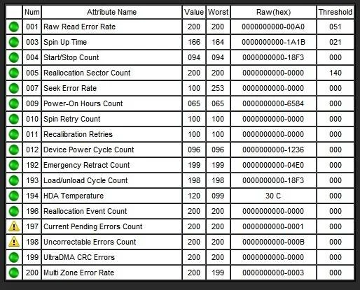

WD WD2001FASS-00U0B0, Write Error Rate
Это диск с пендингами, так? Диск здоровый не нужен, больной нужен.
Больной диск второй. Тот что SATA3G_3.
Отменили classic remap и запустили advanced?
Угу. Уже понял что перегрузить надо было. Кстати, я когда в адванседе вбивал 268435455, эта строчка не сохранялась.
Записали, с какого LBA ошибки ремапа пошли?
Там с ходу пошло 268435455. На скрине выше так и стоит.
Система на каком?
На первом. SATA3G_1
Матплата не gigabyte, случаем?

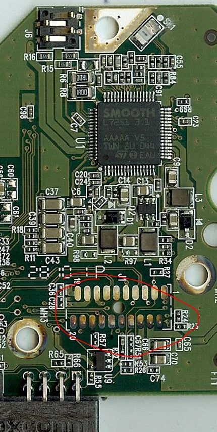

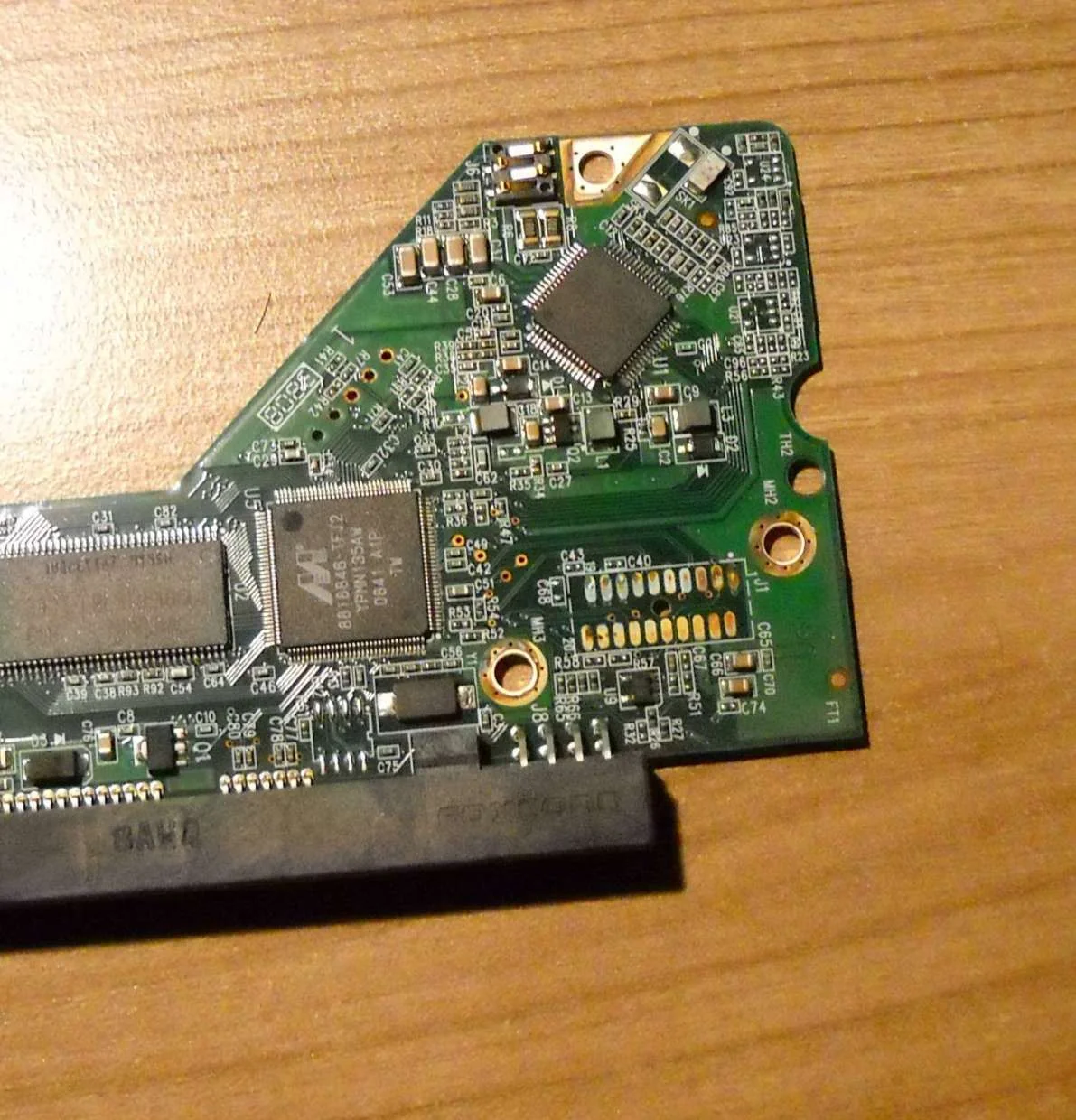

Во время этой паузы, почистите не жёстким ластиком контакты в банку у wd10eads. Отвёртка torx 9 в помощь. Без фанатизма, и прикручивать будете - тоже. Потом проверьте, как в bios отображается. Потом опять сделайте advanced remap в вике. Если так же будет, подключайте диск на интеловский чипсет.

Когда-то винда и на нем стояла) По крайней мере теперь ясно откуда ветер дует)
Там софт-беды, похоже.
Насколько это критично?
Для диска абсолютно не критично, если пока софт-бед. Если оказывается, что стал релокейтом, то уже думать надо, послеживать. А пендинги эти никогда не лечили.

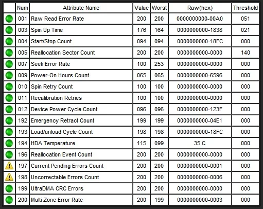

Boxic, сделал ход конем)) Отключил первый винт и загрузился только со вторым)
Результат:
Свежий смарт:
Да-а-а, для Intel'а не проблема дать доступ вике напрямую через порт при наличии 2-х и более дисков. :)) А амд уже тушуется. :))
А чего контакты не чистили? Для WD полезно, у них чаще контакты окисляются. 1 последний софт-бэд остался. Может быть и фантомный, кстати. Если Вы порог времени доступа не меняли. Я бы, всё-таки, на Intel'e ремапил.

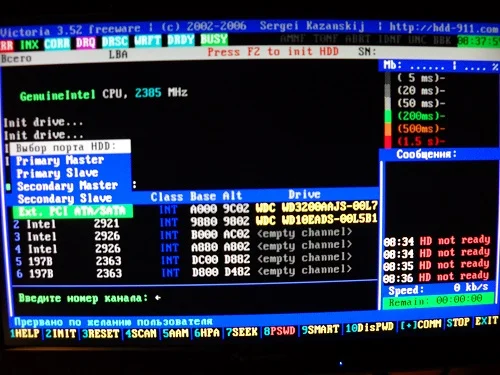

На нем и ремапил)) И уже после Вашего поста решил проверить оба подключенных:
Ни один не прошел инициализацию)) Лишь при выборе нижней строчки что то там определилось) Дальше продолжать не стал, так как вроде уже и незачем)
Еще как окисляются (как оказалось) :D
После чистки?

Сейчас проверил еще раз) Уже после чистки. Тоже самое. Но я еще в прошлый раз забыл написать то, что прога выдавала при ошибке: Отсутствует DRSC + DRDY или винт не снимает BUSY
А на плате Р5КС диск случайно не к JMicron подключен?

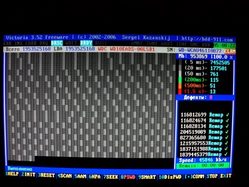

А Вы после чистки ремапили, когда 8 ремапов произошло?
Проверил. К нему.
Ага. Смысл? Вот Вам и глюки. Всегда сажайте диски на чипсетный контроллер. 4-порта. И intel не виноват.
Смысл? Вот 1 бэд и не увидел, похоже. Мы же договаривались - ремап после чистки. Не ремапит ни в одной из утилит - чистка.
Ночью повторю наверное.
Если хотите добить 1 пендинг, то... Если бы не отремапил, но нашёл, то посмотрели бы LBA-адрес сектора и прицельно по нему - remap, начав за 10 секторов до. (в меню указываете адрес LBA).
Прогнал еще раз. Последний пендинг так и остался.
Винты в паре таки определились) Нужно было выбрать нижнюю строку после F4. Потом просто выбрать канал и инициализация работает)
