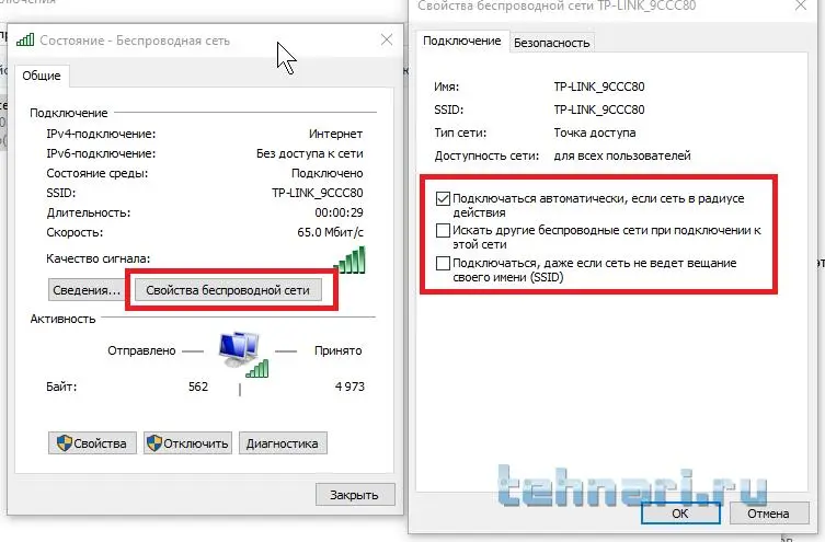

попадаеться такая проблема периодически при ремонте ноутуков, решение проблемы - замена WiFi модуля. По какой причине не знаю, модуль остаёться исправный, но свою сеть (сеть клиента) не видит. Хотя этот как бы неисправный адаптер ставиш в другой ноут и в другом ноуте всё работает прекрасно.отображаются разные чужие сети и предлагается подключиться к ним. Я принудительно нажимаю на свою сеть и подключаюсь опять, но бывает не сразу.
На роутере фиксированный Wi-Fi канал выбран или настроен автоматический выбор канала? Попробуйте с на фиксированном канале поработать.В момент пропадания связи отключается интернет ... отображаются разные чужие сети и предлагается подключиться к ним. Я принудительно нажимаю на свою сеть и подключаюсь опять, но бывает не сразу.
Так второй ноут работает нормально ... пр любом канале.. и там по-моемуНа роутере фиксированный Wi-Fi канал выбран или настроен автоматический выбор канала? Попробуйте с на фиксированном канале поработать.

Wi-Fi модули на разных девайсах не все одинаковые, есть однодиапазонные и двухдиапазонные, одни умеют работать на дополнительных каналах, другие - нет. С Wi-Fi вообще могут возникать труднообъяснимые нюансы. У меня роутер от TP-Link работал исправно до покупки нового телевизора. При включении телевизора, который соединялся с роутером по Wi-Fi, часто пропадал Интернет на всех устройствах, подключенных к роутеру. Помогала перезагрузка роутера, и то не с первого раза. Роутер продал, и у покупателя никаких нареканий на его работу нет. И мой новый роутер прекрасно ладит с телевизором.Так второй ноут работает нормально ... пр любом канале..
