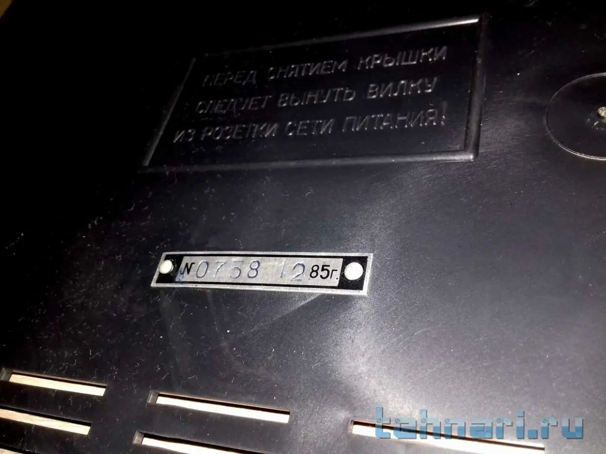

ЯУЗА-220 стерео

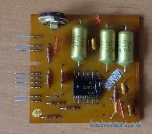

Друзья мои, а как должен работать шумодав в этой деке?
Если память мне не изменяет, там шумоподавитель собран на двух К157ХП3? Он не как Долби, он работает только на воспроизведение. Эти шумоподавители радиолюбители улучшали используя внешнюю микросхему - ОУ. По работе, мне гораздо больше нравился шумоподавитель в катушечной приставке "Нота", но схемно он там сложнее.
Изменяет. В Яузе шумодав был сделан на 504 сборке, 157 уд 2 , и на ключе 547 кп. ХП 3 использовались в других мафонах.

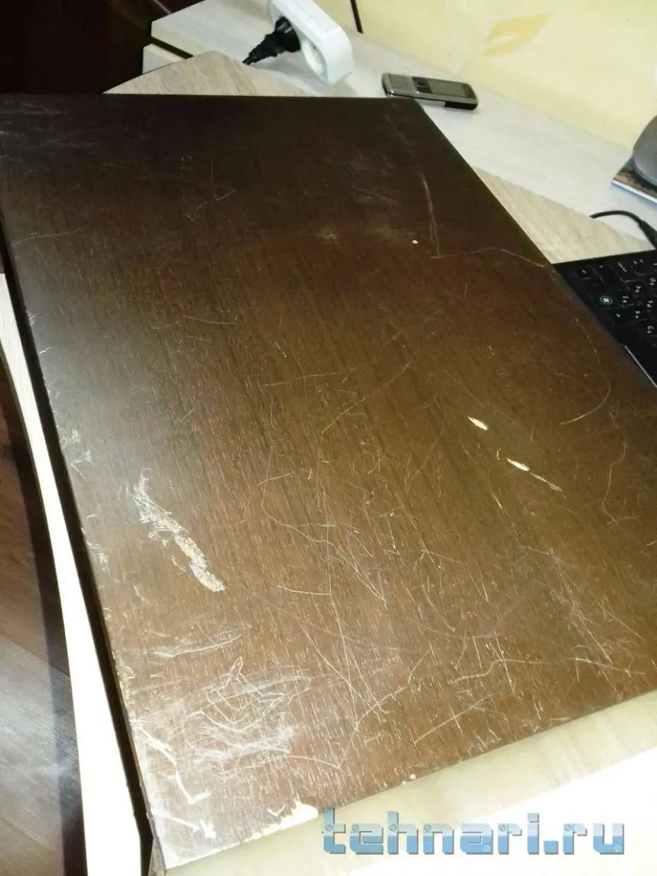

Сегодня отшкурю весь деревянный макинтош, затем морилкой его, морилкой!))

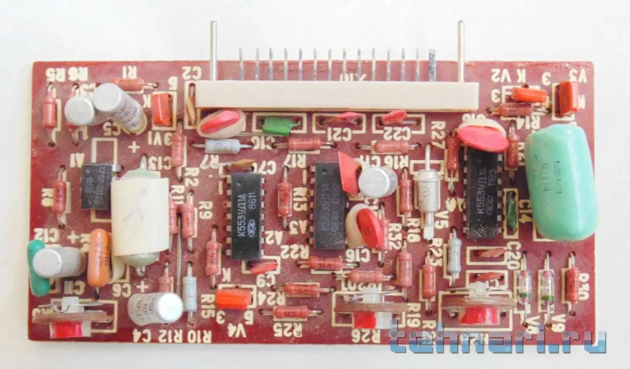

Понятно. То-есть там шп как в журнале "Радио публиковался? В "Ноте" шп по другой схеме. Вот плата одного канала.

Было и стало)

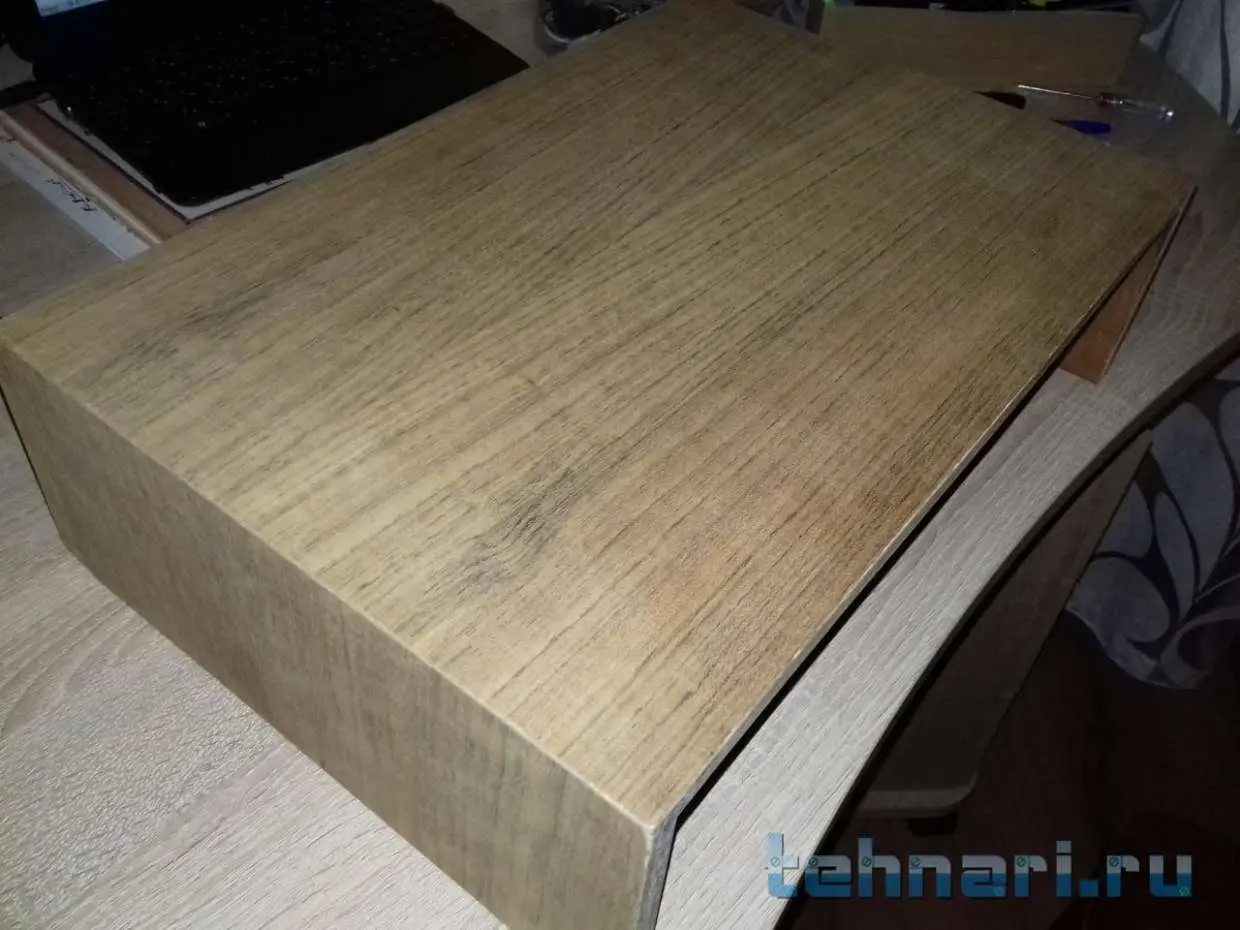

подготовил "макинтош" под морилку.
    69.2 KB · Просмотры: 231
    68.2 KB · Просмотры: 262

Выношу на ваше обсуждение:
1. обработать корпус морилкой "ПАЛИСАНДР" (изначальный цвет) с последующей полировкой тканью
2. просто покрыть корпус бесцветным лаком (уж больно фактура хороша, а после морилки неизвестно, что будет)
Голосуйте!)
Морить надо тараканов! Пройти бесцветным лаком, он все одно, чуть контрастности добавит.
Честно говоря, я и сам к такому варианту склоняюсь, ибо морилка-это билет в один конец, без возврата)))
Подожду ещё мнений уважаемых спецов.
Надо пробовать на куске фанеры. Иод даёт отличный каштановый цвет, можно водичкой разбавлять, после высыхания он зеленеет, но это не страшно. А потом лачком, и смотреть оттенок. К вечеру ждём итоговых фоток.
Итак, решено:
никакой морилки, ибо жалко такой богатый кабинет запороть.
бесцветный лак-вот наше всё!))
О, вспомнил- у меня есть воск для дерева.
Может, им навощить и всё?
Размазать по поверхности тонким слоем, затем располировать тканью...
Ваше мнение, господа?
Морилка служит для придания простой фанере вида благородного дерева. В данном же случае фанерный корпус уже оклеен шпоном из благородного дерева, и морилка "имперский стиль" лишь испортит.
Воск конечно дело хорошее, воск как и лак, оттенит фактуру дерева, и даст солидный полуматовый оттенок, но он же имеет свойство притягивать пыль. Зато поверхность будет равномерно покрыта. Потому что для лака всё-таки нужен пульверизатор, чтобы покрыть равномерно.
