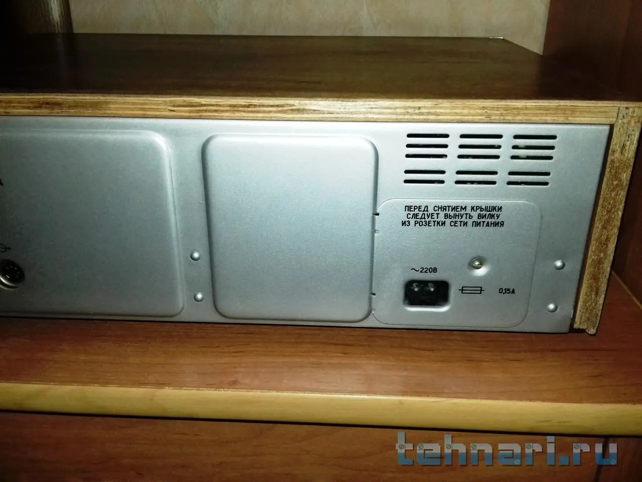

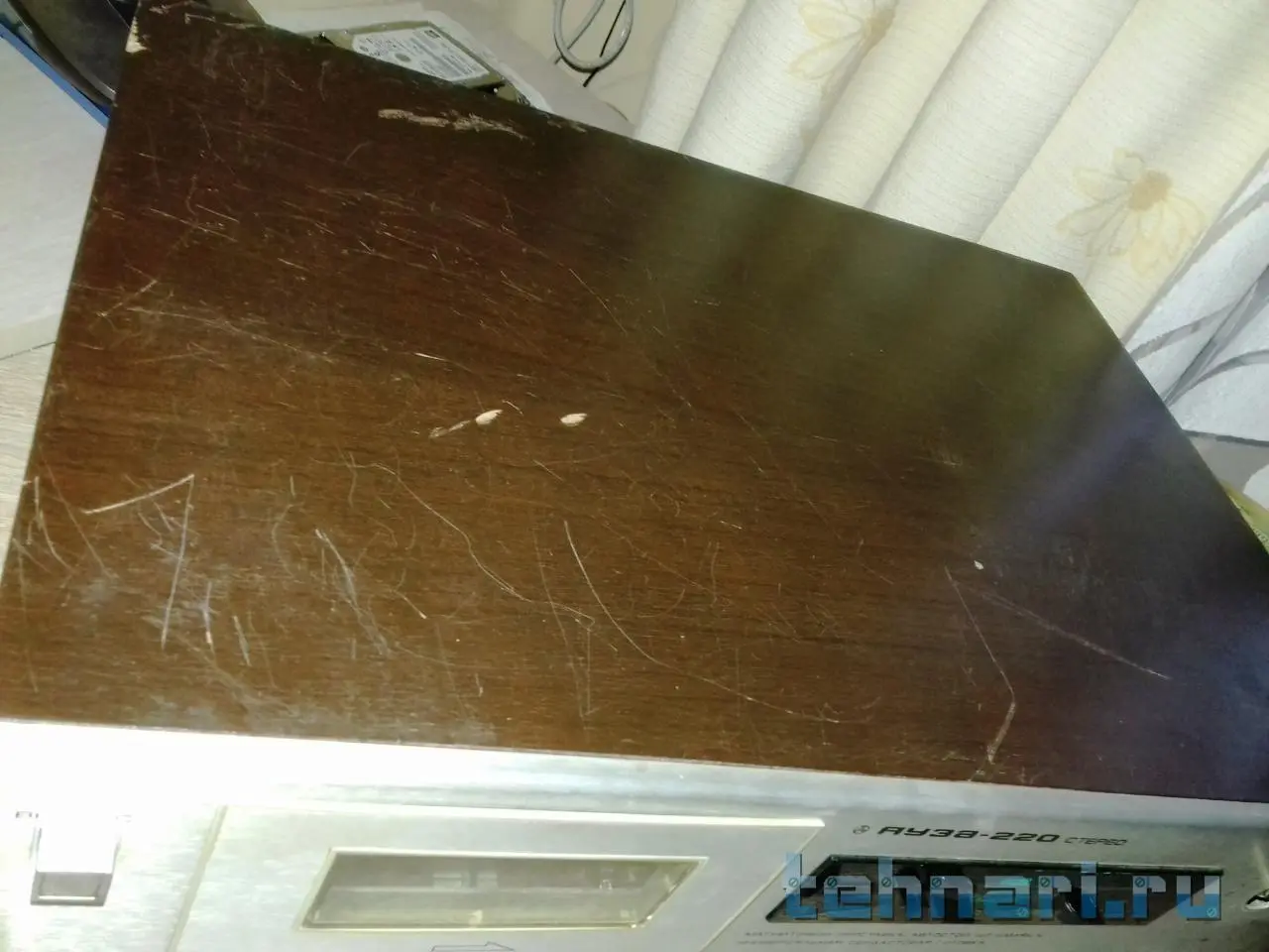

Всем спасибо, остановился на воске.
Фото-позже.
Итак, встречаем! Это было...
    55.7 KB · Просмотры: 215
    93.1 KB · Просмотры: 170
    81.3 KB · Просмотры: 176
    68.2 KB · Просмотры: 95
А вот что стало...
Не судите строго-огрехи есть, и немалые, но тем не менее я старался)

Оцениваю красавца в 3000 руб.+пересылка из Ярославля.
Прикидывайте:замена ВСЕХ электролитов на новый импорт, в БП стоят две банки по 10000 мкф, итальянский воск дорогущий, мой каторжный труд, ну и сам аппарат.
Вполне адекватная цена за изделие, выпущенное в год восшествия на престол лысого "отца перестройки": ТОВАРИЩИ, НЕОБХОДИМО УШИРИТЬ И УГЛУБИТЬ ПЕРЕСТРОЕЧНЫЕ ПРОЦЕССЫ НА МЕСТАХ!)))))
И самое главное-НАСТОЯЩИЙ ЯПОНСКИЙ ЛПМ+НАСТОЯЩАЯ ЯПОНСКАЯ СЕНДАСТОВАЯ ГОЛОВКА!)
