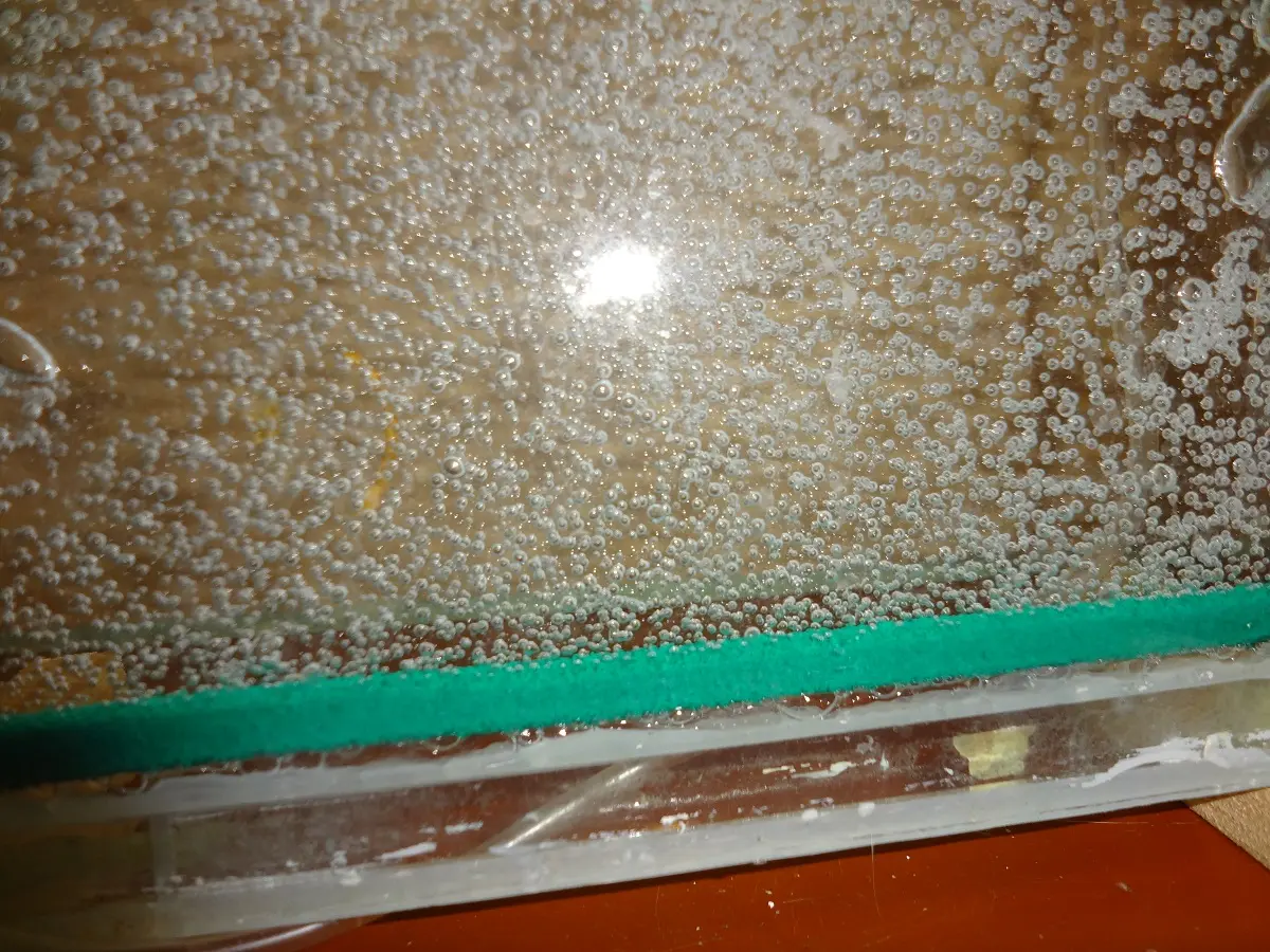

Кстати отверстия в трубке сверлил на 0,7 мм. Получилось то что нужно. На 1 мм просверлил, сильно большое. Воздух до последнего отверстия не доходили.
Пытался расклеить старую емкости (дихлорэтан + оргстекло) не получилось. Пришлось сделать новую.

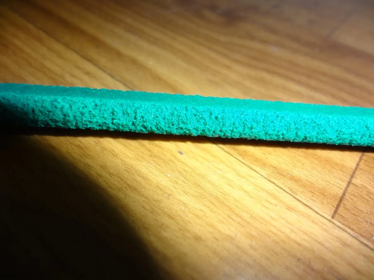

Сегодня немного решил модифицировать такую емкость и взял трубку для аквариума обточил её что бы влезла, вот полученный результат, вначале на минимум компрессор включил потом максимум. Самое главное я добился того чего хотел так это мелких пузырьков. :)
DSC04885.webp DSC04886.webp DSC04887.webp DSC04888.webp DSC04889.webp DSC04890.webp
Вот это идеальные пузырьки! :)
Надо и себе такую трубочку поискать..
