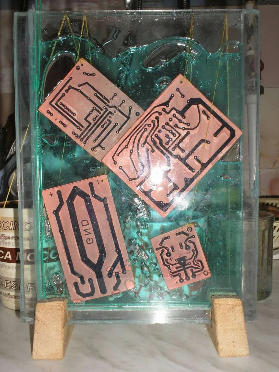

Вот Саня натолкнул меня на создания лабораторного БП, но тут я и подумал что нужно тоже изготовить себе такую емкость. Взял я в руки стеклорез вырезал 21х30 стекло правда у меня было только 3 мм. но я их склеил 2 шт вместе получил толщину 6 мм. Закинул я платку от БП раствор перекись водорода 100 мл. 2 чайные ложки лимонной кислоты и соли. 7-8 минут результат на лицо. Даже растерялся в какую ветку писать в эту или в Лабораторный двухполярный БП своими руками :D
Качество фоток конечно не огонь, но это максимум что может мой телефон.

Компрессор нашел какой то старенький с аквариума, (у меня и аквариума в жизни не было :D) в общем все что было из подручных средств все пошло. На фото показано минимальная подача пузырей и максимум. Малярным скотчем проклеил торцы так как силикон ещё не до конца засох а травить то надо было, что бы не пачкался

А вот ножки мне кажется слабоваты, может и шлепнуться :)
А это зачем? Я думаю, что в таких небольших размерах будет достаточно и 2мм стекла....
Да за них я ещё вчера думал, так что переделаю сделаю из дерева.
Я подумал что 3 мм будет мало так как трубочку будет сжимать и т.д. Возможно сделаю Ревизию 2,0 :) с толщиной 3 мм, стекла то полно :D
Не-не-не, ребятки, плохо когда маленькое расстояние между стенками. У вас плата попросту будет прилипать рабочей поверхностью к стеклу :) Вчера вот выявил такой косяк, а у меня 8мм зазор м/у стеклами. Приходилось ниткой оттягивать плату к заднему стеклу и нитку прижимать крышкой (крышка ёмкости).
Да нееет :) Это как два смоченных водой стекла соединить - они склеиваются, так и тут
Ну у меня 4мм зазор и все норм вроде :)

Мужики. Вот тоже думаю над сборкой емкости. Какой температуры воду заливаете? Выдержит ли силикон (или чем швы мажете) кипяток? Не поведет оргстекло? Впринципе, в горячей воде, персульфат аммония, плата 10 х 10 см, травится около 5 минут. Есть ли смысл делать емкость?
Комнатной?
В емкости травится при комнатной температуре за 6 минут. И травление равномерное :)
