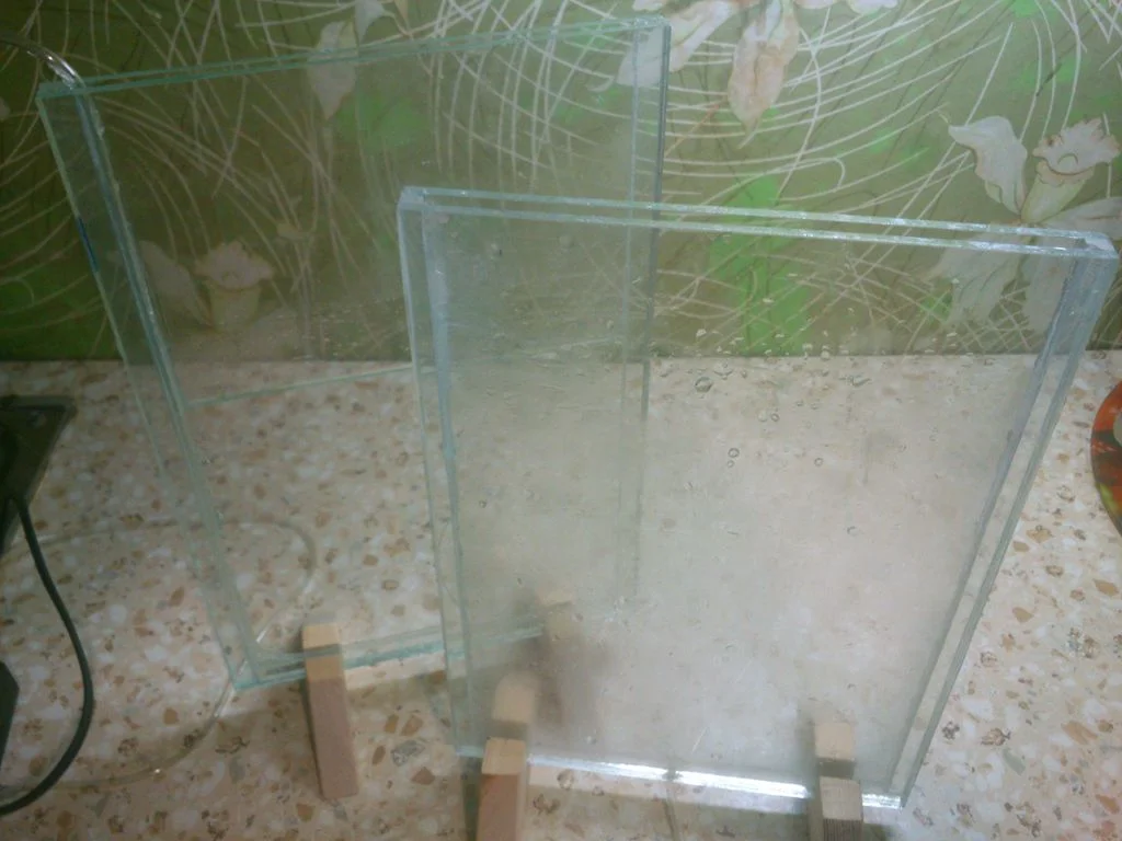

Ёмкость для травления, ревизия 2.0 :D

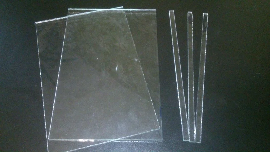

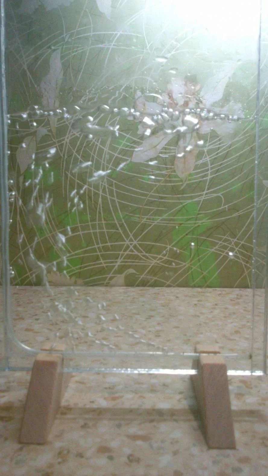

В общем решил прислушаться к советам о ненадежности крепления трубки (хотя первым толчком все же бело желание уменьшить размер пузырьков, увеличить их количество и распределить их по емкости)
Сгонял опять к стекольщику, заказал стекляшек. На этот раз чтобы не выпиливать оргстекло попросил сделать три 1см полоски. Одну из них потом обломал в размер ну и склеил все опять на силикон. Трубку от капельницы тоже вклеил с помощью силикона а внизу горячей иглой сделал несколько отверстий. Так как стекло 4мм, то эта емкость получилась на 1мм тоньше а следовательно и экономичнее :))
Травить ещё не пробовал, но думаю будет не хуже первого варианта :)
Посмотреть вложение 144812 Посмотреть вложение 144813 Посмотреть вложение 144814 Посмотреть вложение 144815 Посмотреть вложение 144816 Посмотреть вложение 144817 Посмотреть вложение 144818 Посмотреть вложение 144819
P.S. Первую емкость подарю товарищу, захочет переделает, не захочет - и так отличная емкость :)
Вот это я понимаю подход к делу,классная штука и пузырьки идут.Отличная вещь МОЛОДЕЦ.Всем такую иметь.
Раскажу плюсы,видно как травится,минимум расствора,простота.

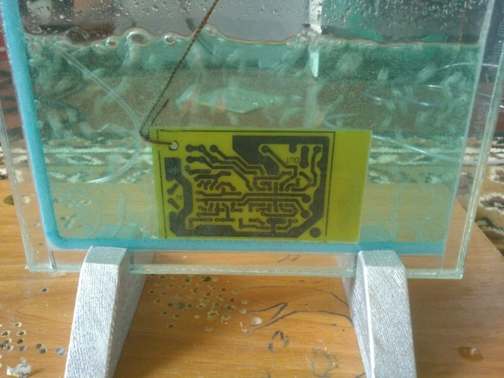

Вчера повторил эксперимент с перекисью (нужна была ещё одна плата) и решил процесс заснять. Кому интересно можете глянуть.
В процессе этого травления выяснил что пузырьки играют большую роль в скорости травления а вот распределить их по всей емкости не получается, турбулентный поток все время собирает их или в бок (если завихрение идет по кругу) или собирается в общий пучок по центру (если завихрения расходятся от центра в стороны) Ну ничего, пойдёть :))

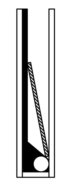

Могу предложить еще одну модернизацию.
В емкость вклеиваются несколько вертикальных планок. На чертеже их профиль выполнен черной заливкой. Нижний скос обеспечит смещение ПП к краю. А вертикальная часть не даст плате упасть на стекло и перекрыть движение жидкости.

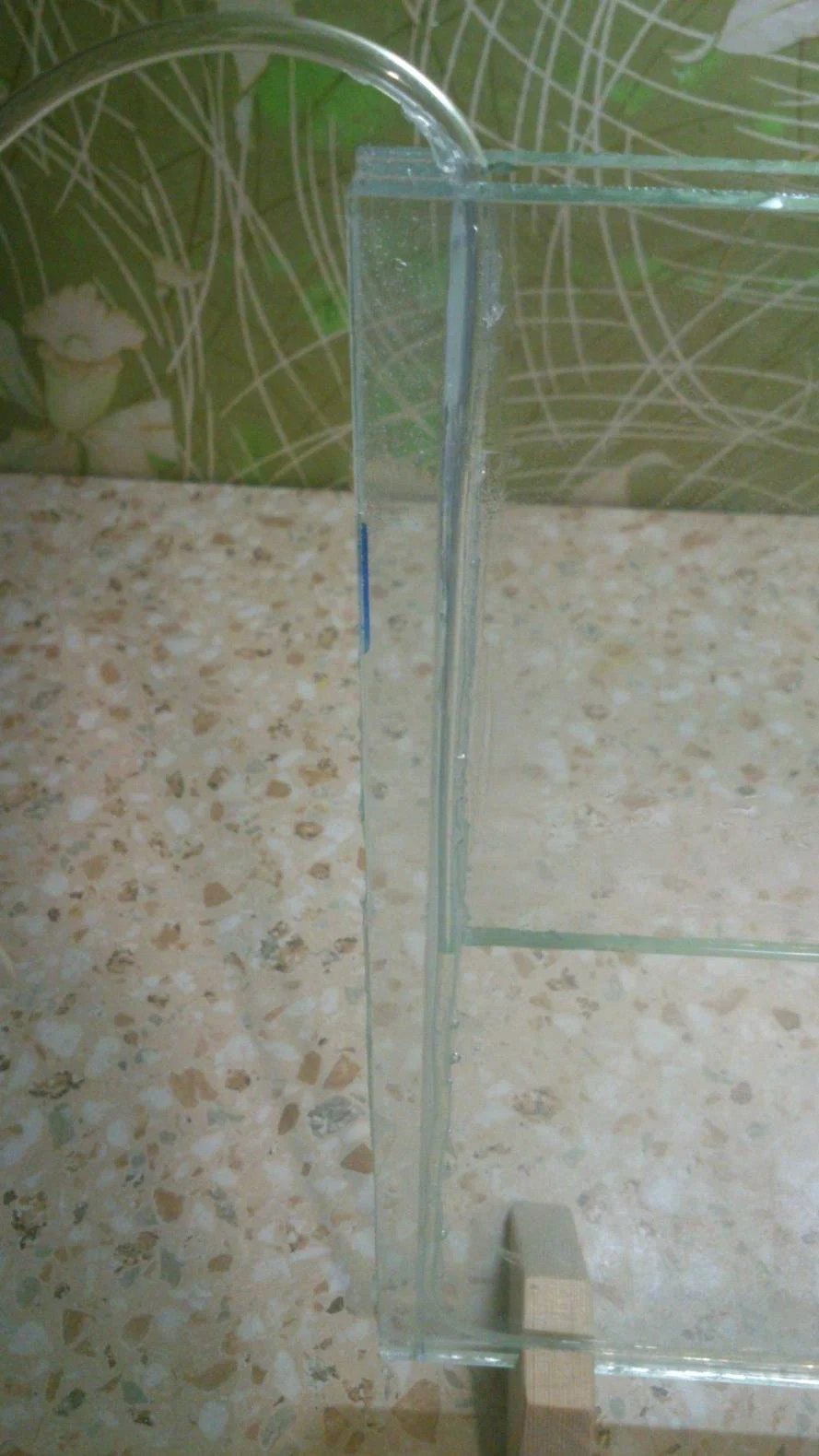

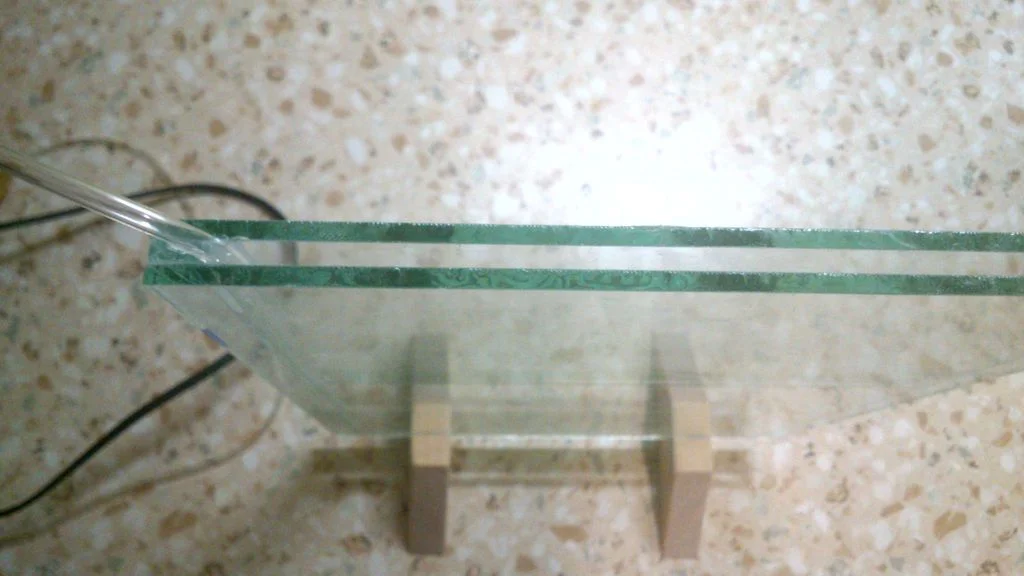

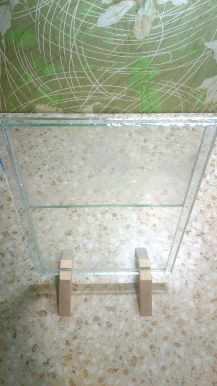

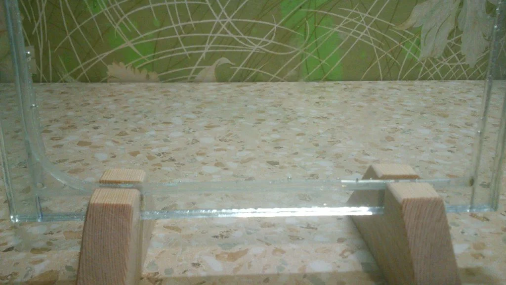

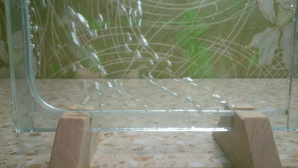

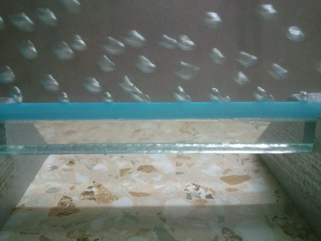

Ну что же, вертикальная емкость для травления Ревизия 3.0
Изменения коснулись как эстетического плана так и функционального.
Поразмыслив о том, в чем была ошибка распылителя, решил внести изменения в конструкцию а далее как то и красоты добавилось.
В общем сделал ряд более мелких отверстий чтобы давления в трубке хватало до самого крайнего отверстия. Так же использовав соломинку удалось реализовать более эстетичный сгиб трубки, ну и далее с помощью второй соломинки довел трубку до самого верха. Соломинки заполнены силиконом, так что воздух нагнетаемый компрессором идет только в отверстия на дне емкости.
Думаю это финал (как говорится "лучшее враг хорошего" )
Всем рекомендую для повторения :)

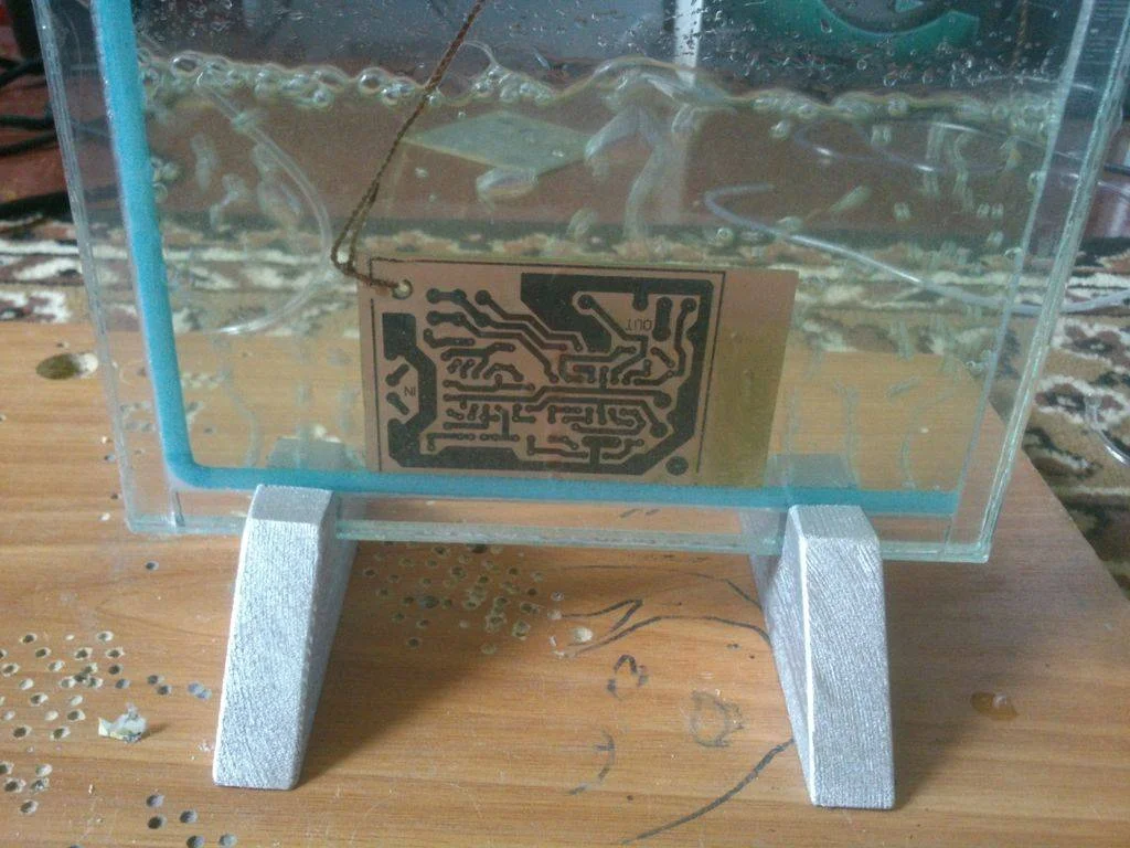

Сегодня провел так сказать испытания в боевых условиях емкости Ревизия 3.0
Блин я в восторге, радуюсь как ребенок :dog:
На этот раз травил платку для ФНЧ на операционниках, прикинул что 100мл перекиси многовато и решил заполовинить рецепт. Взял 50мл перекиси и по чайной ложке лимонной кислоты и соли.
Скорость травления осталась на том же уровне 6-7мин и все, да и высота жидкости в ёмкости вполне позволила бы вытравить большую плату. Так что я похоже остаюсь на перекиси, учитывая такую экономию раствора и скорость травления можно немного переплатить (по сравнению с ХЖ) за комфорт. Все чисто, безопасно и быстро, просто класс.
Да, кстати пузырьки работали как надо, по всей емкости и травление прошло очень равномерно - больше травление это не ритуал с геморроем :D
