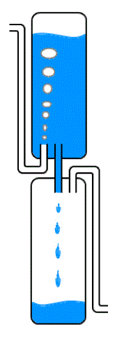

Можно сделать простейший "компрессор" из пары бутылок с пробками, в которые можно плотно и прочно вставить пару штуцеров (трубок). Резиновые, например.
Извините за качество рисунка, на скорую руку состряпал.
Бутылки желательно пообъёмнее, от этого зависит время "автономной" работы. Принцип простой, вода из одной бутылки вытесняет воздух из другой. Когда нижняя бутылка заполнится, переключаем воздушный шланг к другому концу и переворачиваем систему. При достаточно мелких отверстиях "пузырятора" воздуха одной бутылки вполне может хватить на весь процесс, так что и переворачивать не придётся.
Такой конструкцией раньше обеспечивали аэрацию аквариумов в отсутствие электричества.

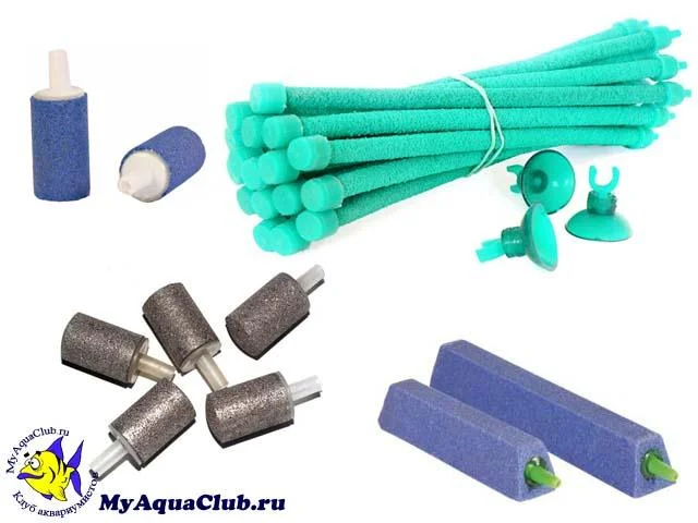

А вообще если толщина емкости позволяет, то проще всего купить в зоомагазине длинный распылитель для аквариума и вклеить его, вот тогда будет красота :)
А где же интерес от своей работы, а не от работы китайского работника? :)
Ну если бы я знал как их подручных средств сделать подобный распылитель я бы сделал :)
Я понимаю что там какой то пористый материал, но вот какой, чем подручным его заменить?
Подобный распылитель я делал из обычной губки. Правда он мягкий но для аквариума нормально было:D Думаю можно вымочить губку в чём то отвердевающем и выжать и высушить, например в эпоксидке.
