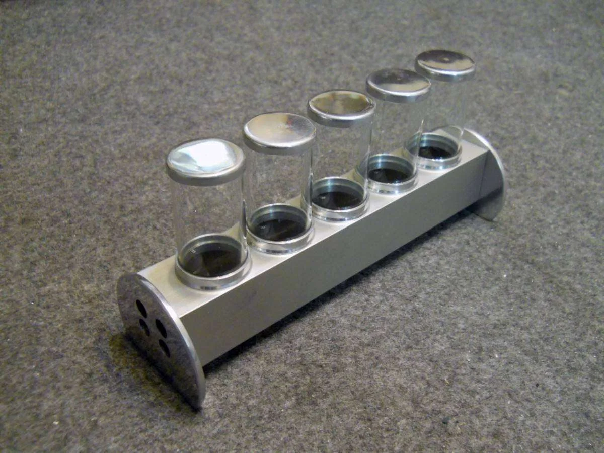

Сегодня довёл до конца весь корпус, отполировал опоры и сделал отверстия для кнопок и проводов.

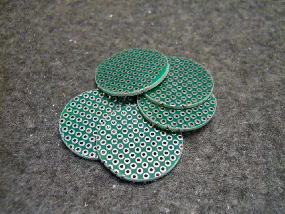

Потом из куска макетной платы сделал платы для индикатора.

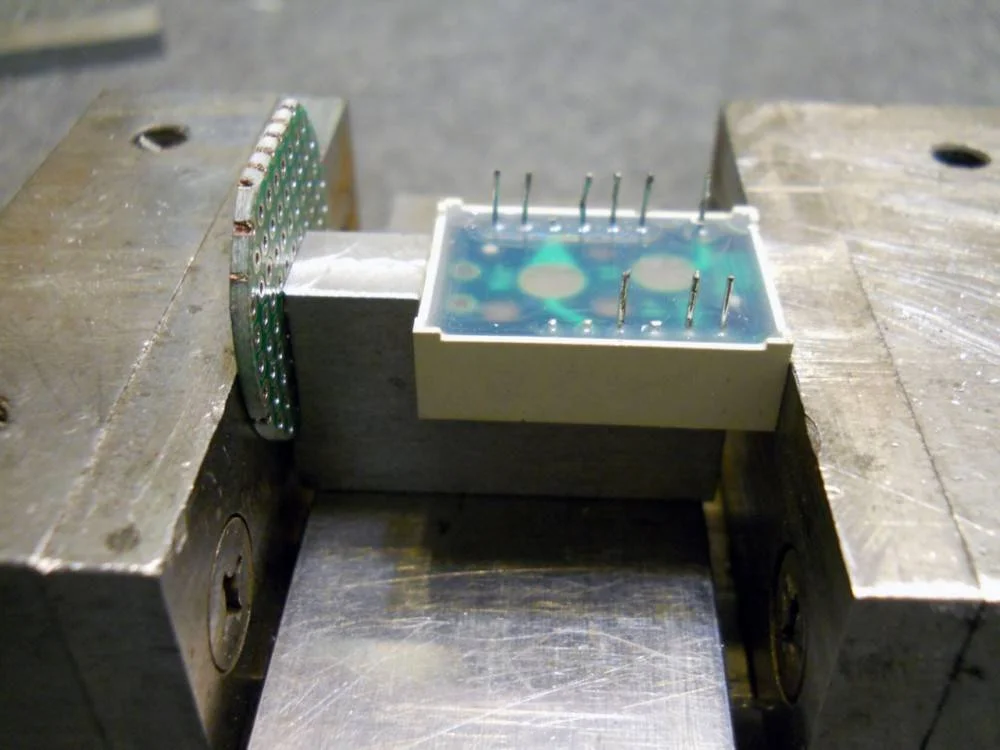

А для распайки индикатора пришлось сделать шаблон, чтобы все они были одинаковой высоты.
Сейчас сяду паять.
