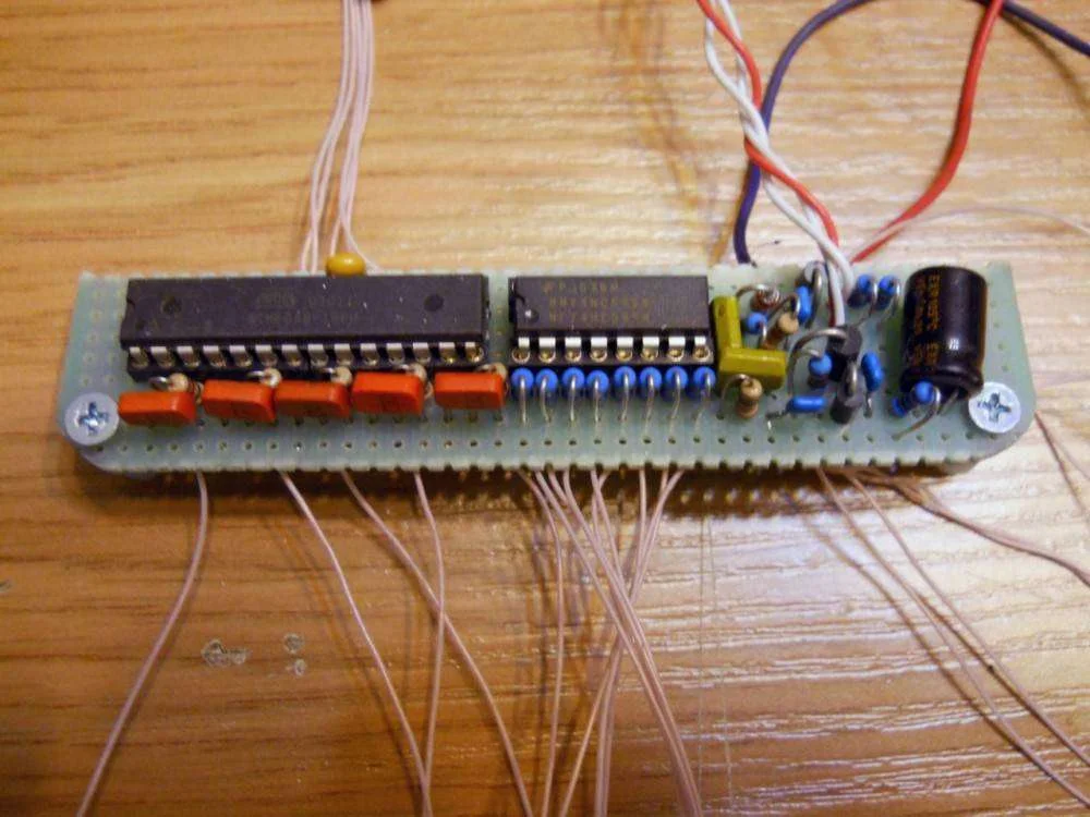

Вот, спаял плату.
Как у тебя всё быстро:D А что за кроватки, там что дырки круглые?
А что это за микросхема справа от МК?
74HC595, это сдвиговый регистр. Он тут служит для расширения шины МК.

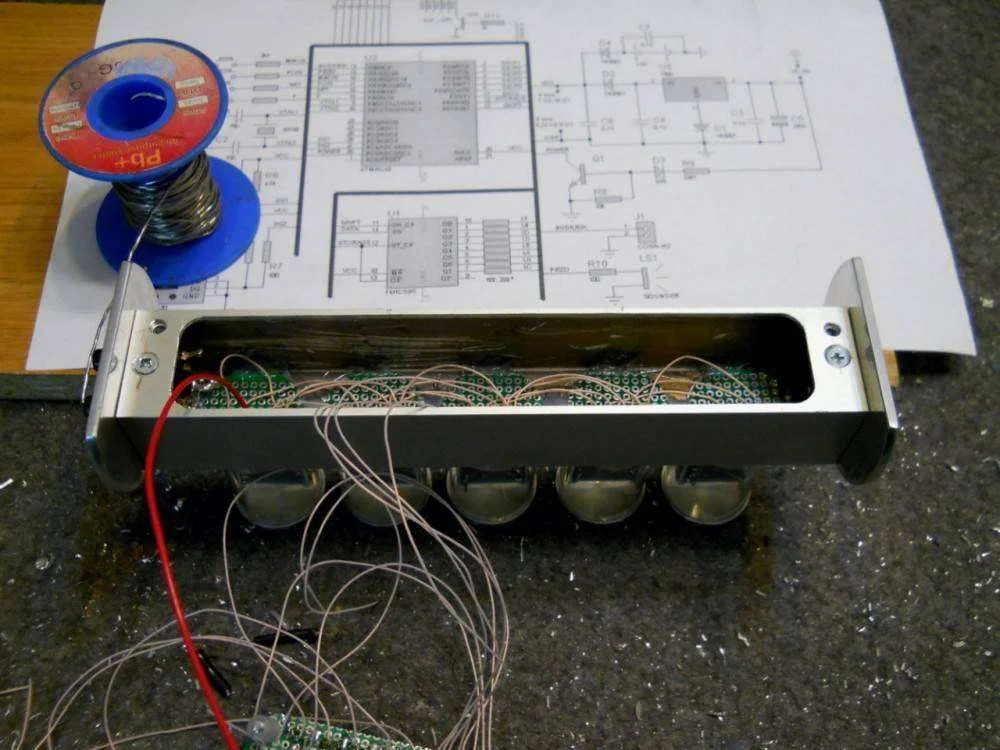

Итак, продолжаю. Распаиваю индикатор. Оказалось, что это делать очень неудобно.
