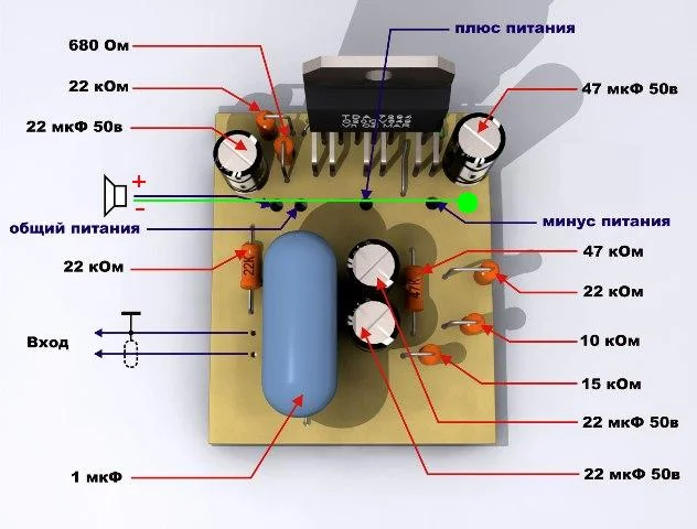

как правильно подключить усилитель?
кто знает как правильно подключить усилитель? зачем нужен общий питания? ТАК чтоли?
    65.7 KB · Просмотры: 30,596
У этого усилителя двухполярное питание. А в статье есть схема блока питания для него.
И динамик к этой плате подключается только один.
А как правильно? дорисуй если не сложно
Так что там дорисовывать? Выход к плюсу динамика и выход к минусу динамика. Питание двухполярное: плюс, минус и средняя точка (земля).

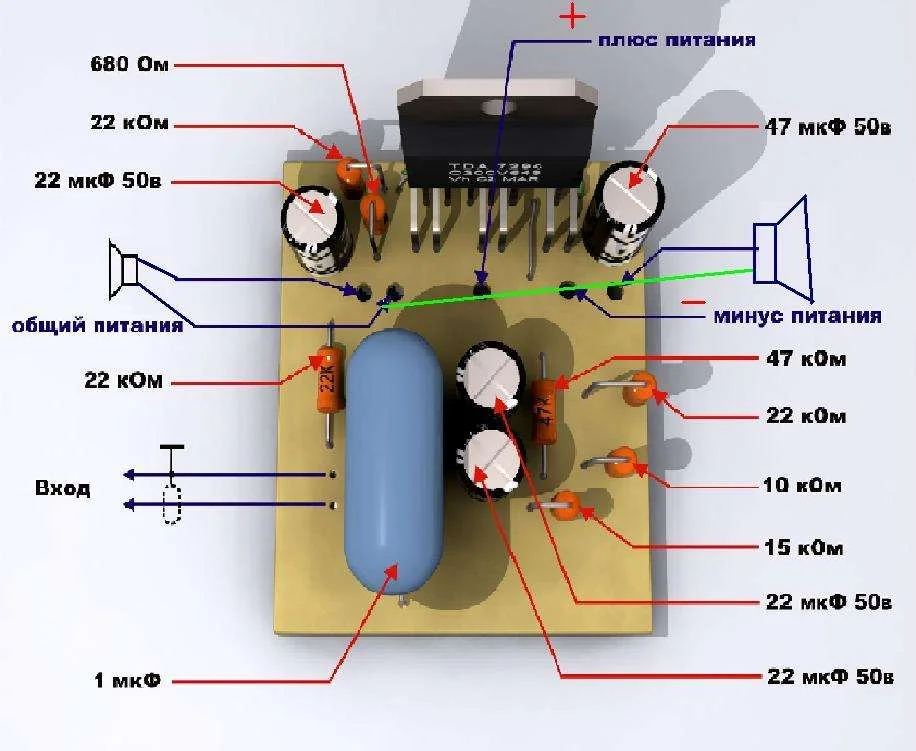

Общий
а понятно ,так да?
    35.4 KB · Просмотры: 21,634
теперь правильно
если необходимо двухполярное питание то если плюс питания будет +35, а минус питания - 35, земля ноль, то напряжение должно быть 70 В???
Да, так и получается.
я хотел спросить если мультиметром мерить плюс питания и землю дожно показывать 35В, а если плюс и минус питания, то 70В ???
все правильно?
