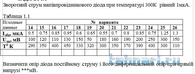

Добрый вечер, помогите, пожалуйста, решить задачу по электронике. Вариант произвольный.
    27.4 KB · Просмотры: 327

Вообще-то, коллеги, мне дико стыдно, но я не вижу способа, не имея вольт-амперной характеристики диода, а только лишь по трём приведенным параметрам, определить его прямое сопротивление, не говоря уж о дифференциальном. А вы?

Переведите пожалуйста на русский язык, если я правильно понял, то там дано все, что необходимо для решения задачи.
Пожалуйста:
Определить сопротивление диода по постоянному току и его дифференциальное сопротивление при падении напряжения ***мВ в прямом направлении.
Ну что же - тогда и нам объясните. Будем благодарны. Я, во всяком случае.
Пожалуйста:
Определить сопротивление диода по постоянному току и его дифференциальное сопротивление при падении напряжения ***мВ в прямом направлении.Ну что же - тогда и нам объясните. Будем благодарны. Я, во всяком случае.
Там еще есть информация про диод что в каком-то положении при температуре 300К его ток равен 1мкА. То есть это задача в два уравнения .
Это, скорее всего, относится к предыдущей задаче, где дан фиксированный обратный ток. В этой величины обратных токов сведены в таблицу вариантов.
Я предполагаю, что задача выдана нам не полностью.
Да вроде полностью, там сверху явно проглядывается "ЗАДАЧА №**"
Ох, да кто ее знает? Предполагаю, что где-то в начале или в конце методички показаны эти самые вольт-амперные характеристики, только вот наш горе-студент об этом не догадывается. А без них, увы, никак.
