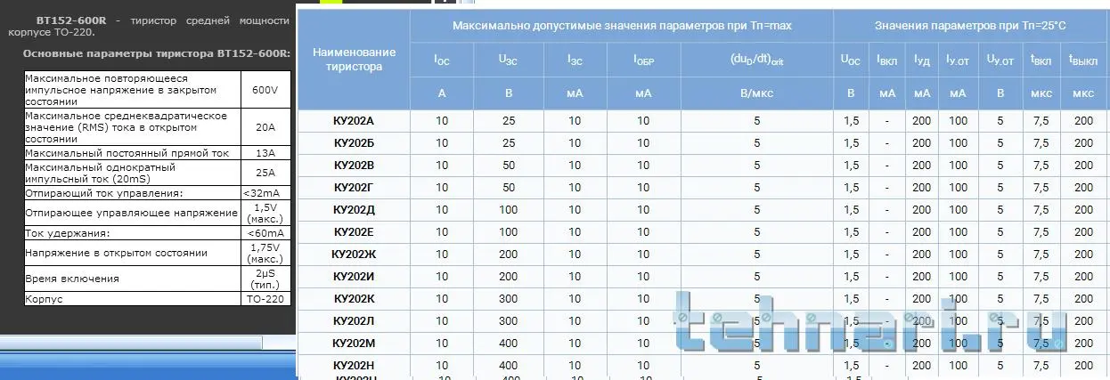

И с какой буквой тиристор? У 202 серии, вроде как с буквой "Н" самый мощный.

P.s. КУ202 все расчитаны на ток до 10 А, а вот буковка определяет обратное и прямое напряжение в закрытом состоянии. Сюда можно ставить с любой буквой - схема-то низковольтная.

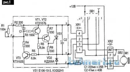

Приветствую друзья. Вклинюсь в тему о КУ202. Есть вот такая схемка https:// a.d-cd.net/c0c7848s-960.jpg
Заменил тиристор на BT152. Катод с анодом соответственно по даташиту определил и впаял. Схема не заработала, что в общем не удивляет. Я так понимаю нужно доработать цепь управления тиристором, вопрос как? ) Характеристики у них отличаются, если я правильно понял, нужно поставить другой резистор. В верном направлении я иду?

Что то не так. У BT152 ток отпирания меньше, и меньше ток удержания, то соответственно после прямой замены должна схема заработать без проблем. И у меня обычно такие замены проходят без эксцессов. Значит неисправна сама схема.

Да вот она:
Просто ТС до сих пор не умеет вставлять картинки на форум.
Не, в неверном.
Тиристоры на постоянном токе не работают. Питание схемы должно осуществляться переменным током. Возможно с коллекторным двигателем это и прокатит.
Для начала необходимо проверить работу релаксационного генератора на аналоге однопереходного транзистора. Для этого отцепите управляющий электрод тиристора, а последовательно с R8 поставьте светодиод анодом кверху.
