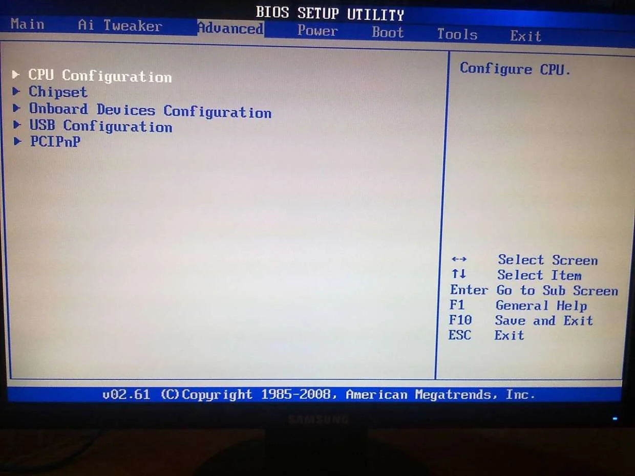

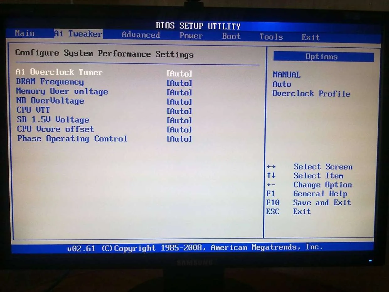

надо для начала скрины биос как там у тебя всё устроено
    79.3 KB · Просмотры: 133

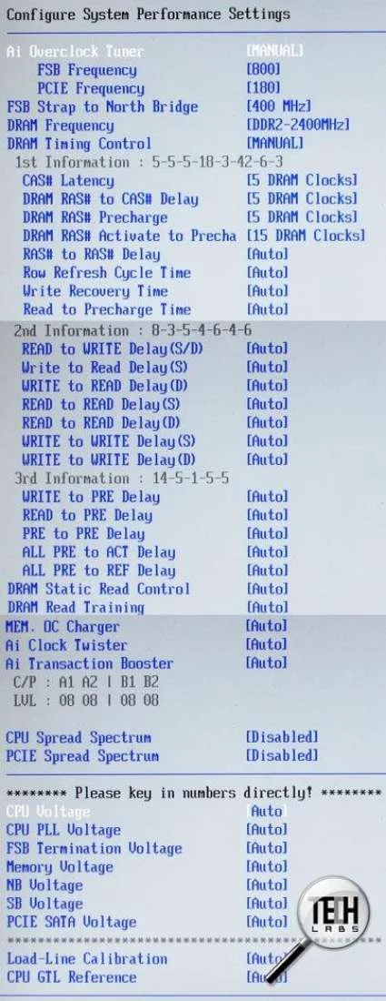

переключаем Ai overclock tuneк в режим MANUAL
доводим параметр FSB до 400mhz
если там 333mhz спешить не надо поставь сначала 350, перезагрузись, посмотри нормально ли работает компьютер не перегревается ли ЦП.
если комп не будет грузиться, нечего страшного,значит мать не держит таких параметров, выключаешь его из розетки и вытаскиваешь батарейку чтоб сбросить настройки БИОС, через минут 5 вставляешь всё на место и включаешь

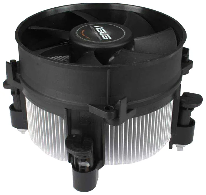

Кулер кстати вот такой

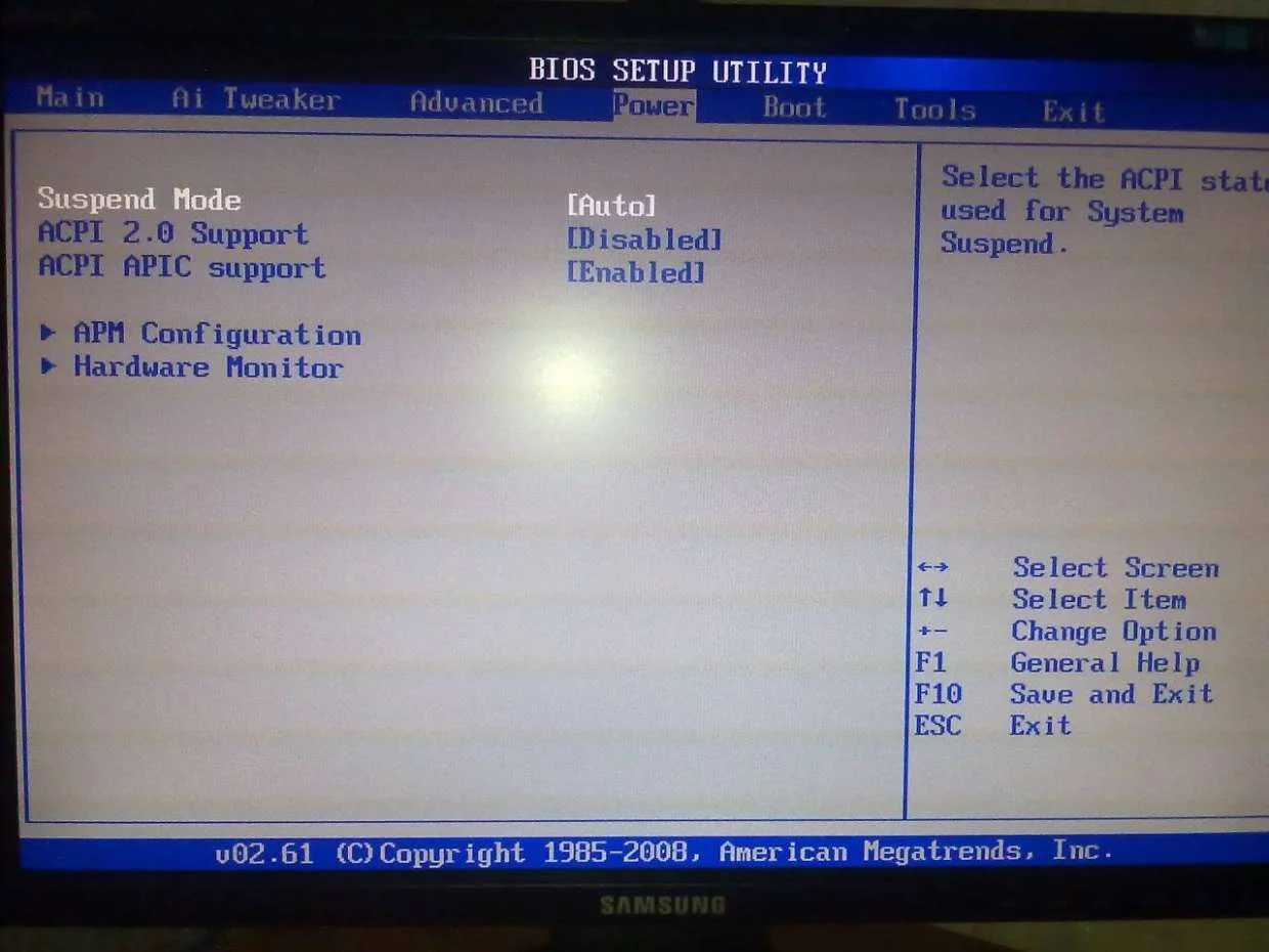

нужен только второй скрин, остальные лишние
1. скачай еверест и s&m, еверестом будешь мониторить температуру(кстати может привирать на пару градусов, так что в биосе можно глянуть для сравнения), а s&m это программа стрес тестирования, она нагрузить твой процессор на 100% и прогреет его, сразу будет видно справляется твой кулер или нет, не желательно проц разогревать выше 68, у этих камней вообще 71.4С считается критической
2. на скрине №2, раздел
переводи в режим
делай скрин выкладывай сюда,будем всё пошагово делать, тут лучше не спешить, остальные скрины ненужны
ЗЫ. кулер никакой!
вот кулер, с ним и тихо и холодно даже при разгоне
ICE HAMMER :: Системы охлаждения :: CPU HARDY NEEDED
