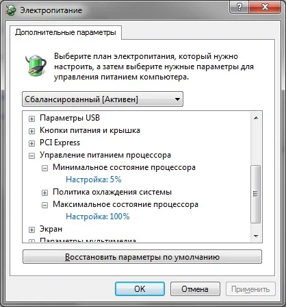

кстати если установлена семерка то советую потом сделать такие параметры, что проц постоянно не маслал на полняках, а давал ОС понижать частоту при ненадобности
    24.8 KB · Просмотры: 91
Сейчас я плохо понял твой совет, но я поищу это.
Нашел я это окно. У меня все именно так и было
