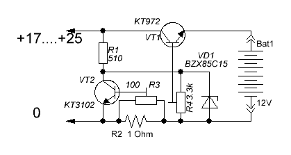

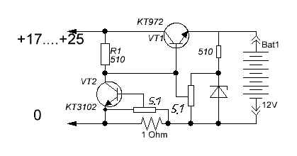

я очень плохо понимаю схемы =) мне по простате такую диод иранзичтор и всё ну ещё резитор и всё а больше уже слохно =(
Примерно так, стабилитрон на 18-25 вольт, сопротивления резисторов особо не важны, резистор последовательно стабилитрону должен обеспечивать минимальный ток стабилизации, для подобных схем ориентировочно 20 мА, сопротивление переменника параллельного стабилитрону примерно в десять раз больше, параллельного проволочному резистору вообще от фонаря, в районе 1-15 кОм.
    3.4 KB · Просмотры: 177
спс конечто буду пробовать но я простл упрастить схему xD:tehnari_ru_1019:
А упрощать нельзя, на твоём аккумуляторе написано, что ток зарядки не больше 1.5 А, так что обратную связь оставить придётся, иначе при полностью разряженном аккумуляторе можно и его закипятить или взорвать и транзистор сжечь. Кстати ключевой транзистор надо всё таки на радиатор ставить. Ну а мои дополнения всего лишь позволят тебе регулировать схему на ходу.

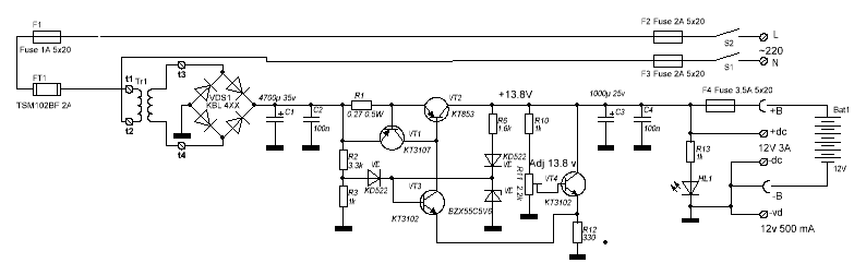

Еще вариант. Эта схема у меня уже 6 лет работает.
    8.6 KB · Просмотры: 332
Но по моему проще подобрать параметры
Жара и не выспался.. Конечно этот вариант проще. Но насчёт подбора - малоопытному человеку проще подкрутить резисторы, чем считать, мерять, перепаивать и снова считать...
А в целом я строил подобные устройства на ключевых стабилизаторах с триггером Шмитта в качестве управляюшего элемента и заряжал аккумуляторы легковушек при радиаторах площадью со спичечный коробок. Как правило напряжение для летнего/зимнего цикла выбирал тумблером и ставил токовую защиту на пакетнике с несколькими фиксированными значениями. Подробно сейчас лень вспоминать, но нарисовать схему в принципе несложно.
