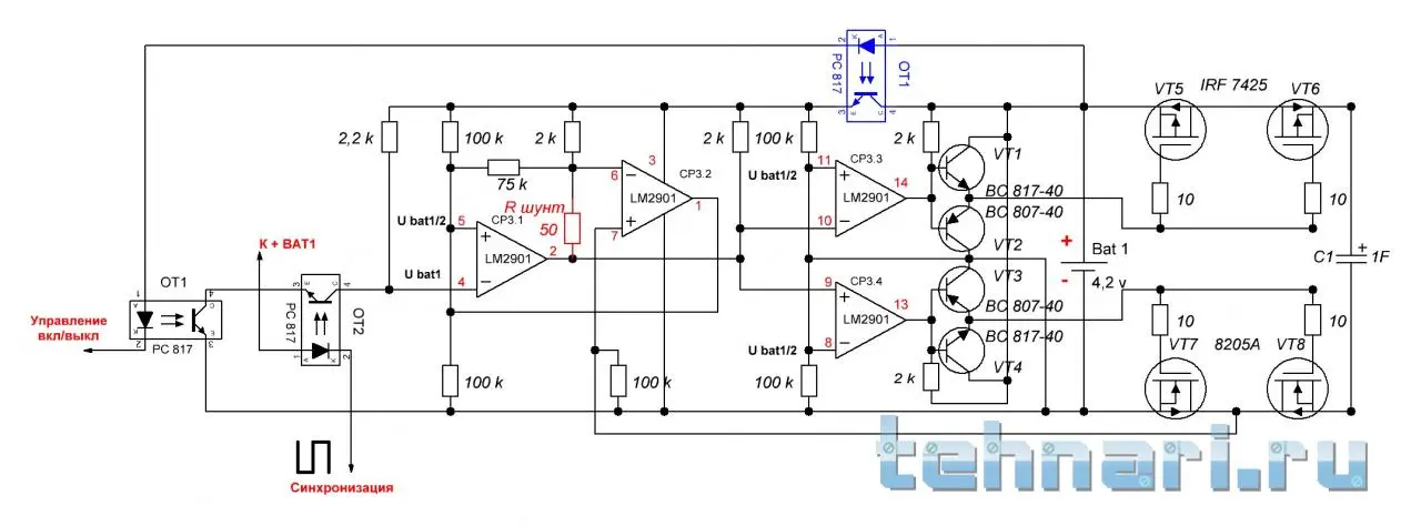

Не вижу никакого противоречия.
Напрасно. Средняя температура в больнице. Я могу окочуриться, и не повлиять на среднюю температуру, если вы скомпенсируете мой минус своим плюсом.
Наконец-то я увидел вразумительный для меня ответ.Спасибо вам за настойчивость и выдержку.Среднюю мощность вы обязаны сохранить, чтобы диод светил так же. Но вот превышать допустимую ИМПУЛЬСНУЮ вы не имеете право.
Теперь я понял,что ток заряда разряда можно выдержать в пределах 4 - 5 ампер (среднее значение),но импульсы будут составлять те же 40 - 50 ампер.
Так?
Ну так у меня ничего и не нарушается.С самого начала разрядки основной батареи напряжения на основных и дополнительной банке одинаковы.Ток около нуля.Затем по мере разряда основной батареи разница напряжений начнет увеличиваться и токи то же.В динамике разряда основной батареи, при постоянно изменяющейся нагрузке, потенциалы на каждой банке будут меняться,то выше среднего,то ниже.При этом система постоянно будет дозаряжать разные банки и постепенно разряжать дополнительную.Тем самым до критических токов дело не дойдет.При проектировании запрещается применять максимальные параметры, а два параметра одновременно- КАТЕГОРИЧЕСКИ.
А вот об этом- не надо. Систему ВСЕГДА проектируют на самые плохие параметры. Когда плохо ВСЁ. Если она выдерживает такой режим, стало быть, более лёгкий выдержит на ура. Делайте так, ограничивая токи, напряги, и всё остальное так, чтобы не заходить куда в любом режиме. От режима КЗ до холостого хода. От самых горячих температур до самых максимальных токов заряда- разряда.Тем самым до критических токов дело не дойдет.
Да,спасибо вам большое за советы.Не знаю где тут у вас плюсики ставятся?Делайте так, ограничивая токи, напряги, и всё остальное так, чтобы не заходить куда в любом режиме. От режима КЗ до холостого хода. От самых горячих температур до самых максимальных токов заряда- разряда.
Да все я это понял.Спасибо за помощь.тогда емкость в 2 раза меньше, а внутреннее сопротивление в в 2 раза больше и фиг его знает как между ними распределится заряд
и еще более фиг его знает, как он будет отдаваться потоми фиг его знает как между ними распределится заряд
