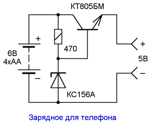

Мне не юсб,мне телефон заряжать......на выходе 350ма будет?

Саша не советую делать преобразователь 3-5В, я пробовал, все работает, но
ток батарей больше 1А и они греются и могут закипеть, потечь ... :)

Хм))))) И какой же кпд?
Владик, ну если берет 6В, а отдает 5В, то какое КПД ... ?

Я не понял. Куда девается 1вольт, на нагрев транзистора?
На нем рассеивается мощность, всего 0.35-0.5Вт ... :D

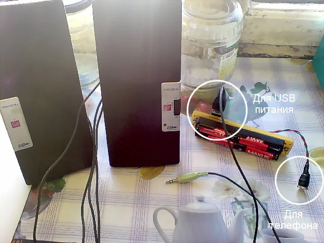

Пользуюсь этим способом при несколько дневных поездках на велосипеде. Способ вполне оправдан, еще ни один аккум не раздуло. Читайте внимательно пост от George Smith :
включаю видео и зарядку
Геннадий, я замучился расказывать, что можно заряжать просто от 4-х АА ...
Вот пример, на садовом домике, бокс 4-е АА, разьем USB и прямой провод на заряд
телефона, заряжать могу как напрямую, так и через кабель Data-USB, кроме того
могу включить мини-колонки для того же сотового или для DVD-mini ... :D

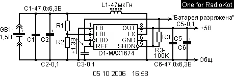

Рабочее напряжение, В
0,7...5,5
КПД (при Iнагр.=120мА), %
94
Выходное напряжение, В
3,3/5
Номинальный выходной ток, мА
300
Ограничение выходного тока, А
Ток холостого хода, мА
0,1
Диапазон рабочих температур, °С
-40...+85
