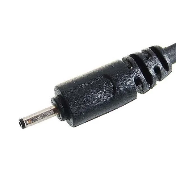

Ну так все равно нужен штекер зарядки Nokia

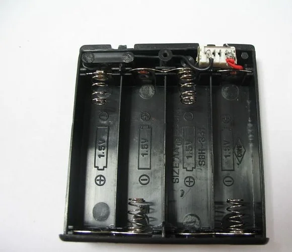

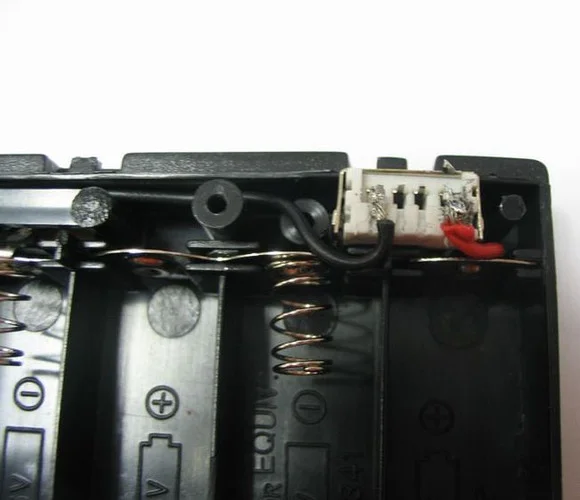

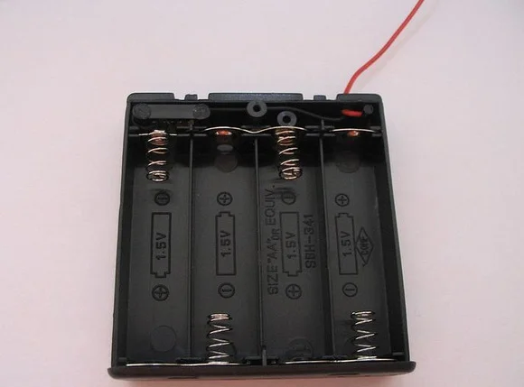

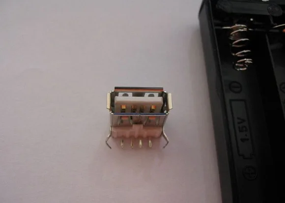

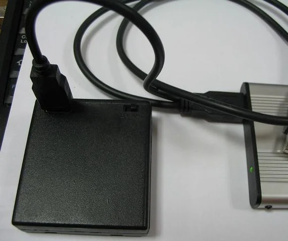

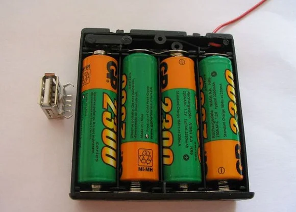

Я делаю проще, чтобы ничего не клеить и не вскрывать зарядник. Я не трогаю
зарядник в обще. Беру два длинных бокса бод батареи АА, т.е. 2х2=4 АА, клею
их к отрезку длинного текстолита, как продолжение этих боксов на этот же
текстолит креплю гнездо USB от старой материнки, его можно купить у тех кто
ремонтирует компы, за безценок отдадут. Телефон заряжаю через USB-дата
кабель. Так же от туда же питаю USB мини колонки, т.е. убиваю двух зайцев ... :D

А в этом случае батарейки будут садиться полностью или уравновешиваються с аккамулятором телефона?
Или вы их потом в пульт пихаете :)
я тут спрашивал недавно
Юра, такой вопрос, если твою схемку в транзистором заменить на крен5а, потери больше будут? Ты помоему где то как то выкладывал схемку универсального зарядника в спичечном коробке:D
Влад, для КРЕН входное напряжение маленькое, лучше параметрический
стабилизатор КТ805БМ, резистор 470 Ом и стабилитрон КС156А и все и
будет конкретно 5В ... :D
Почему? Ей же вроде 6в вполне хватает:D Просто я хочу сделать очень миниатюрно, у меня есть крен поверхностного монтажа и всё необходимое, а твоя схема в 3-4 раза больше получится. Или как вариант использовать вместо 4-х АА две кроны, поидее тока вполне должно хватить на зарядку, но рассеивать придётся 4в в тепло?:D
для нормальной работы кненки надо чтобы разница между входным и выходным напряжением была около 3в иначе она не будет нормально работать,вот почему схема на кт805бм и стабилитроне здесь предпочтительнее,но если входное напряжение на 3в и более отличается от выходного,то почемубы и нет
Ну тогда похоже склонюсь в кронам если у них току на коммуникатор хватит:D Потому что я эту вещ хочу использовать не как зарядку а как дополнительный аккумулятор, вроде в коммуне есть такая функция:D
