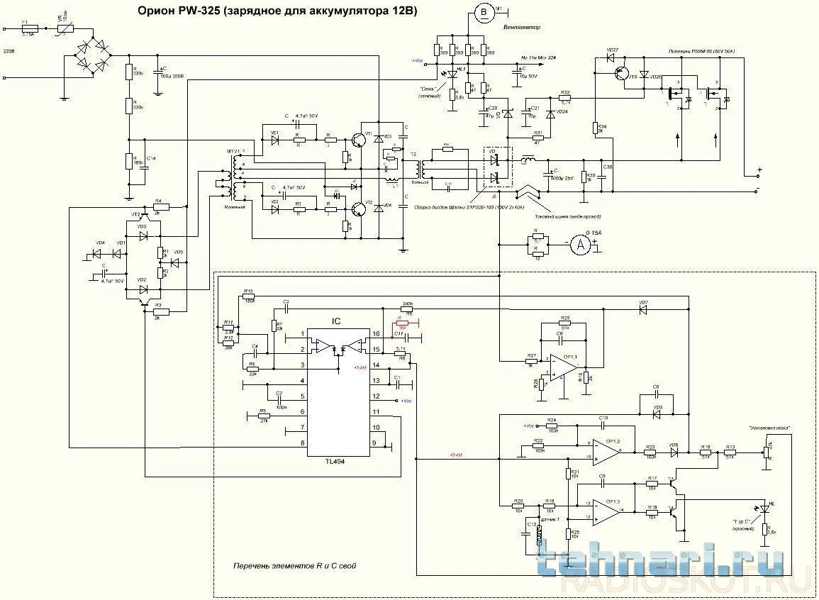

Здравствуйте уважаемые форумчане! Принесли в ремонт автомобильное зарядное устройство "Орион pw 325".
На предохранитель была намотана медная проволока примерно 0,5мм, термистор NTC разлетелся в хлам .
Заменил: пробитые диоды 4шт во входном мосте и пробитые силовые транзисторы 2шт 13009. Визуально и с помошью мультиметра ничего сгоревшего больше не обнаружил. Включил в сеть (без аккумулятора) зеленый светодиод загорелся, в нагрузку подцепил лампу 12в 40w, все иправно регулировалось. Подцепил аккумулятор, поднял ток до 3 А и всё(( сдох ёжик, без всяких эфектов. Перелопатил всю обвязку автозапуска, силовых транзисторов (транзисторы новые подкидывал)проверил сборку диодов шотки, выходные полевики, эдектролиты все проверил ESR метром, все целое. На TL494 никакого напряжения нет(. Пробовал подключать уккумулятор, светодиод зеленый горит, на TL494 12в и 5в появляется, но регулировки нет, VT1 чуть тепленький с аккумулятором становится, а без аккумулятора холодный. Осциллографа нет(. Как запустить эту гидру))) где капнуть еще подскажите. Спасибо!
    119.8 KB · Просмотры: 13,767
У Вас не работает высоковольтная часть.
Запуск её осуществляется динистором (поз. обозначение нечитаемо), стоящим в базе VT2. Начните с его проверки.
P.s. Схема содержит туеву хучу ошибок. В частности, этот динистор должен стоять катодом к базе VT2.
В схеме есть отличие номиналов деталей от установленных на плате. Динистор на плате стоит db3, менял его на заведомо исправный (брал из регулятора мощности). От диодного моста до трансформаторов перерыл всё. Транзисторы 13009, диоды, конденсаторы были проверены в выпаянном состоянии ESR метром, сопротивление проверял в схеме без транзисторов и диодов, дорожки тоже прозвонил. Неделю ковыряюсь, голова дымит уже((. Есть варианты где еще капнуть и с каким молотком?))) Трансформаторы попробовать выпаять?

+ - 10-15% туда-сюда ничего страшного. И вот еще про схему:
Надо найти нормальную.
Учли вот это?

Когда то я искал схему к такому заряднику...
В этой схеме выходная часть другая, а высоковольтная почти такая же...

Из всех схем которые я нарыл в интернете эта самая похожая с данным устройством. Динистор стоит симметричный без точек и полосок (но все равно попробовал перепаял) результата нема))).Да и сначала схема работала, потом тихо сдохла, хоть бы искранула или дымок пустила, так нет же молча погибла(((. Забросить аппарат в дальний угол и отдохнуть от него, тоже как вариант, но не хочу, еще есть запас терпения))). Передышки конечно же делаю, не без этого))). Подскажите, возможно ли запустить силовую схему без вторичных цепей?
По напряжению, 300в после диодного моста, 6В на эмиттере VT1 и коллекторе VT2, и все(((
Это нормально. А кроме вольтметра другие приборы у Вас имеются?
Смотрите уже на TL-ку.

Импульсы запуска, которые формирует динистор, должны создавать на выходной обмотке трансформатора хоть какое-то напряжение. Ладно, отнесём это к непонятками и будем разбираться позже. Теперь отключите высоковольтную часть от электросети и займемся низковольтной.
...подключаю аккумулятор, на TL-ке появляется напряжение 12в 12 ножка и 5в 13,14 ножка, но регулировки нет.
Нет и не будет. Какая может быть регулировка, если TL-ка от него питается? ;)
Даташит на TL-ку я дал, не верю что кроме питания Vcc 12 В и Vref 5 В на её ножках ничего больше нет. Еще раз пройдитесь по ножкам ИМС и измерьте там напряжение.
Помимо тестера, понадобится какой нибудь блок питания с напряжением 10-15 В. Его нужно подключить к выходным клеммам ЗУ. С аккумуляторной батареей заниматься ремонтом нельзя!
Николай, я имел в виду подключив к сети + аккумулятор (тем самым подав 12в на Tl-ку) силовая часть запустится(. Сейчас займусь, подключу 12в с блока питания и проведу замеры Tl-ки.
Вот чего намерял. С блока питания подал 12в на выходные клеймы, напряжение на ножках Tl-ки. 2-0,02в. 3-0,1в. 5-1,5в. 6-3,5в. 8-1,4в. 11-1,4в. 12-11,07в. 13,14-4,93в. 15-4,85в. 16-3,8в.
Вот это уже другое дело!
Судя по напряжениям на 8 и 11 ноге, генерации на выходе TL-ки нет. Хотя, надо бы как-то проверить. Её рабочая частота порядка 50 кГц, так что на слух её проверить не получится.
Временно на 3 ножку подайте питание с 14 ноги. ИМС должна запуститься. Посмотрите как изменится напряжение на выходах 8 и 11.
