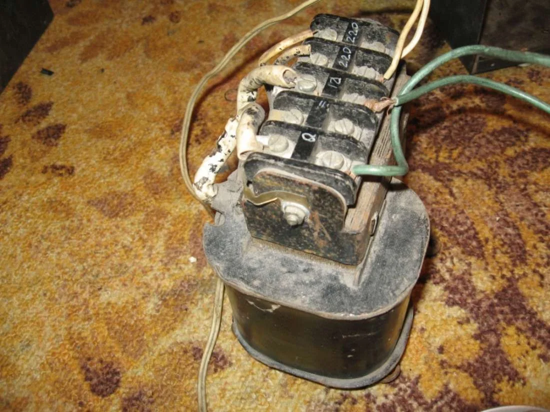

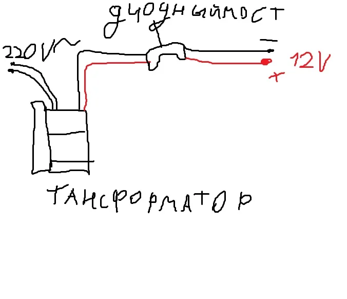

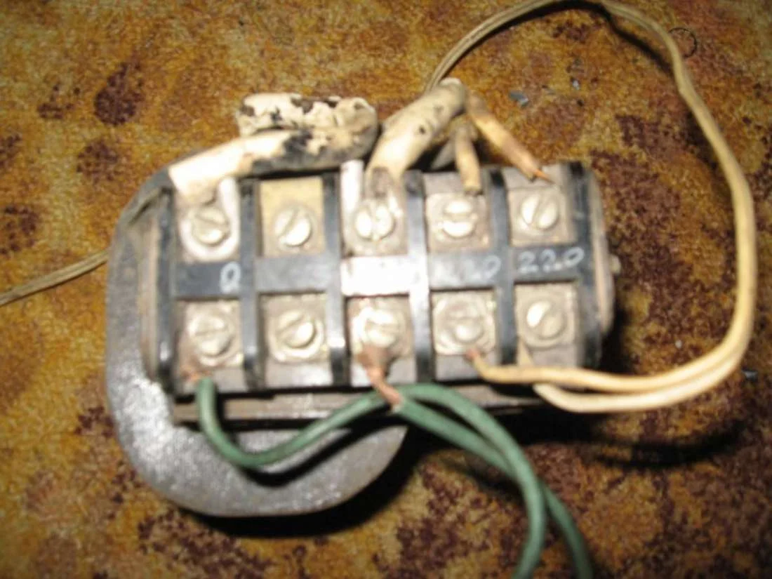

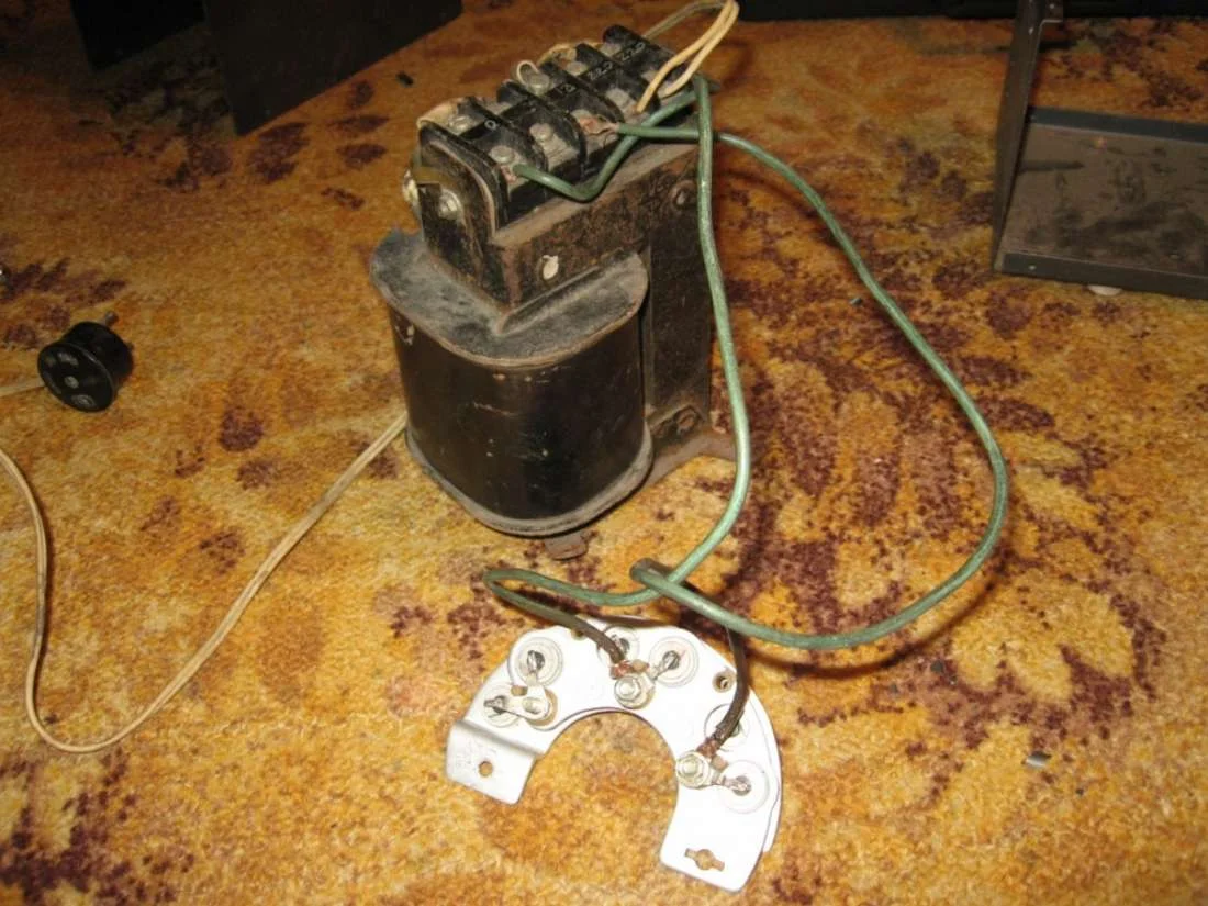

Есть у меня зарядное устройство,для зарядки акумуляторов на машину 12 вольт. хочу её засунуть в корпус,поставить амперметр,и регулятор тока,можете нарисовать мне на рисунке ниже,как их подключить.я так понимаю регулятором тока будит служить переменный резистор?а его параметры?и как включить?и амперметр в разрыв какого провода включать?на фото от диодного моста провода не выходят,просто не успел припоять пока.жду вашей помощи)

Хороший трансформатор, из таких сделал много зарядных.
Любого, но общепринято в плюсовой. Для начала подключите его к аккумулятору и проверьте зарядный ток на протяжении нескольких часов. Это если ток не превышает норму для данного аккумулятора, 10% от емкости . Потом, с цифрами, обсудим.

Когда Вы замерите ток как есть сейчас, без регулировки, будет ясно что делать дальше. Переменное сопротивление не пойдет, маловероятно что попадется сопротивление такой мощности.

при напряжении на трансформаторе 12в,ток зарядки будет в пределах 5ампер,к концу зарядки упадёт до ноля,так что для авто акума там не нужно больше ни чего (в смысле регуляторов),лично я бы обошелся тестером,в конце цикла зарядки напряжение на акуме будет 15в,а если зарядку отсоединить то после 1ч должно быть не ниже 12.6в
