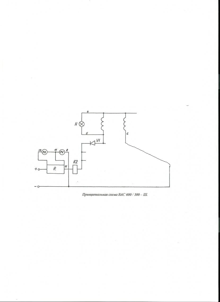

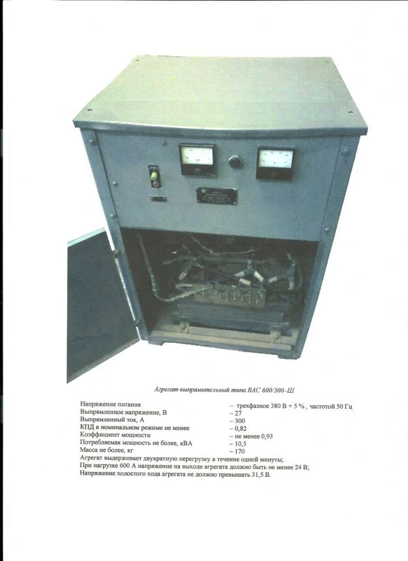

Все четыре АКБ стоят в одной цепи.Подключены последовательно 48вольт.Поднимают мишени в поле. А как к примеру заряжаются АКБ в камазе? ведь там тоже два аккума стоят последовательно.
Вот теперь всё понятно. В КАМАЗе стоит аккумулятора 2 а батарея одна 24 в, так её и заряжают 24-х вольтовым зарядным. В вашем случае батарея тоже одна, но состоит из 4-х аккумуляторов, и по правильному её надо заряжать от 48 в ЗУ. НО Так как батарея всё таки одна и аккумуляторы разряжены одинаково, можно попробовать разделить её пополам и заряжать каждую половинку через отдельный балласт. Балласт проще всего составить из ламп МО 12 - 60, соединённых в параллель. Начать я думаю надо с 5-6 ламп. При большом токе - лампы отключать. При малом - добавлять. Уровень заряда контролировать пробником. Заряд должен быть одинаковым.:tehnari_ru_184:
