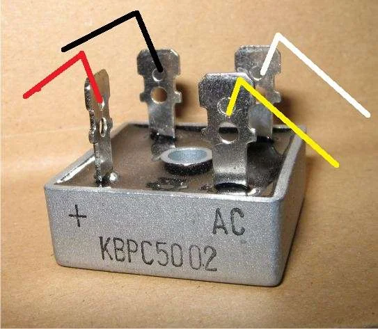

или может поставить такие на 50 ампер.?

А как быть с подключением диодов? . Их цеплять в обычный мостик из 4 диодов или можно одним диодом выпрямить?
А почему не хотите использовать мост штатный? И еще: если будете делать схему регулятора предложенную DTS то никаких изменений в схему Вашего монстра вообще вносить не придется. По поводу моста на 50 ампер - для четырех 190х нужно минимум 100А. Для одного - пойдет (с охлаждением), для 2х уже на грани.
Для нормальной работы схемы управления делать мост, ну можно родные использовать только переподключить их. Вот выше был разговор про подключение лампочки последовательно в цепь .

при подключении моста ток протекает через два диода одновременно,падение составляет 0.7в на каждом(кремниевом) диоде,итого 1.4в падения,ток 19ампер довольно не слабая вещь,а мощность это произведение напряжения на ток,значит на мостике будет выделяться 27Вт тепла,радиатор нужен для такого мостика однозначно(если я понял то речь о КВРС 5010 ).
второй вариант это использование двух диодов и двух обмоток(обмотка с отводом от средины) при этом ток будет проходить только через один диод за раз и падение составит всего 0.7в,при токе 19ампер мощность рассеиваемая будет 13.5Вт,да и при этом лишние 0.7в на выходе зарядника всегда пригодятся,ведь это очень повлияет на максимальный зарядный ток(ну,не совсем уж так сильно,но в общем чем больше напряжение-там ток можно бОльший накрутить:) ).
всё зависит от фантазии и применяемых элементов,к примеру в200 от такого тока(19ампер) как был куском холодной железки так и останется,а вот кд2997 без радиатора попросту разлетится на кусочки спустя несколько секунд.
почему именно так ? а если так подключить?
Ну как вы написали с одной обмотки выходит 19 вольт, то тогда так. А вообще кочевник прав -Цитата:
