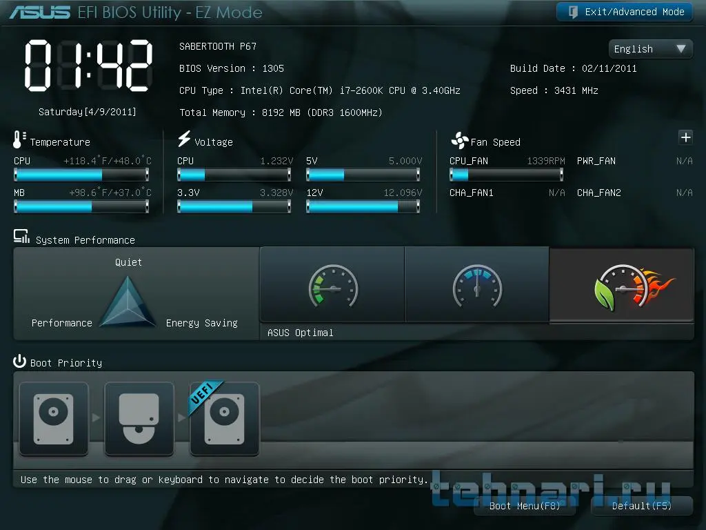

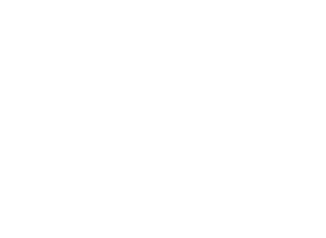

Зашел, смотрю, главная вкладка, 3 варианта конфигурации, как на картинке.(она с инета)
Ну я думаю, нажму красную кнопку, гляну что будет. Нажал, все загрузилось. Захожу в эверест, смотрю частоту цп.
4.9ГГЦ! Вырубил нафиг, зашел в биос, отключил красную кнопку. Но вроде бы все работало. В адвансенд режиме куча всего непонятного. Как он смог проц до 5ггц разогнать? Как он при этом умудрялся работать? или это не настоящая частота? Там какой-то турбо буст мелькал в настройках, но у моего процессора то его нету! В общем в непонятках я. И да. Можно ли так еще делать? :)

Странно, зашел в аи твикер, принудительно все отключил. В системе опять разгон, 4.2ггц. Может эверест на гигагерц завышает? 3.2 как раз без разгона :)
не исключаю и такого, у меня на амд в эвересте с температурами непонятки, с каждым обновлением данных с датчика разные показатели, к примеру сначала 36 градусов, следующее обновление 65 градусов, следующее вообще 110 градусов, потом 37 и так по кругу, материнка тоже глюк, пишет 86 градусов :))
В БИОСЕ частоту шины посмотри, эверест 265 показывает, при дефолте 200 должно быть. Да и память соответственно частоту задерет.
