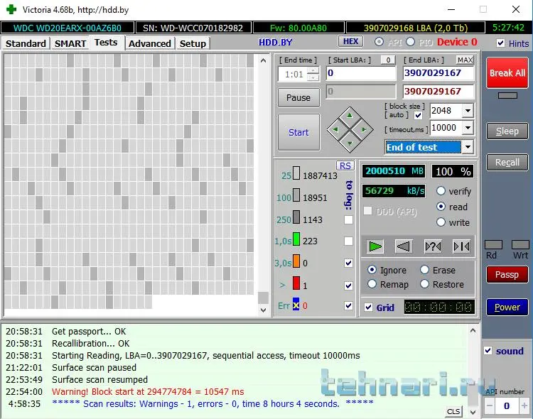

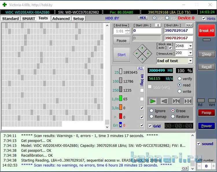

Жесткие диски проверял на ошибки?
С помощью софта под названием Victoria? Только вот об этом думал.
Сейчас попробую прогнать.

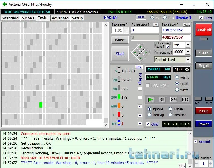

По итогам тестов;
Первый файл: Жесткий диск, на котором расположена система. Эта ошибка никак не исправляется. Ни rename, ни erase не помогли.
Второй и третий:
Первый тест, выдало красный блок, но там во время работы софта был активен хром. Во второй раз была активна только Victoria.
Решит ли проблему разделение второго жесткого диска на два тома. На одном из которых будет стоять система. Ну а проблемный жд отправить на покой?

Автор, видеодрайвер какой версии? (обновлял?)
Неа ,диск у Вас в норме , тут не в диске проблема .

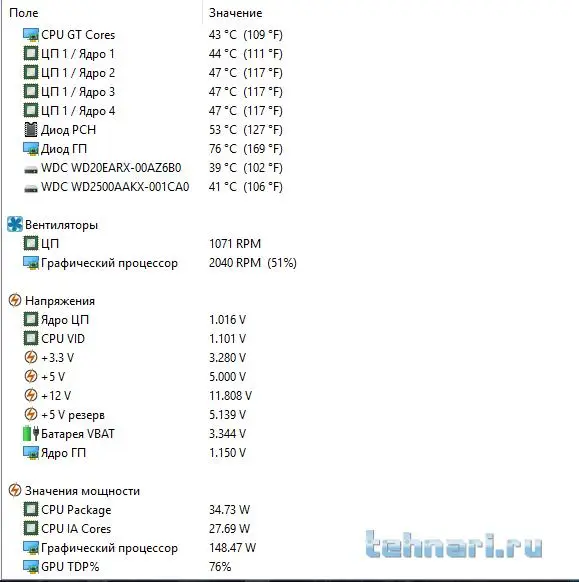

В Aida64 БП попросту нет. Ни в электропитании, ни в датчиках.
Но на всякий случай сделал скриншот. Буквально перед зависанием. Показания были примерно теми же.
Конденсаторы, насколько я могу судить, в норме.
Скриншот с датчиками:
