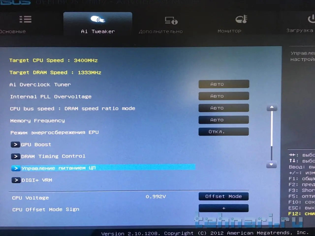

Как вариант - кривые тайминги памяти в БИОС. Случаем в биос не активирована функция буста шины памяти?
что скидывал биос на дефолт...
Ну я про то что некоторые материнки (точнее БИОС) имеют такую дефолтную фичу, типа турбо буст оперативки, который на некоторых планках ОЗУ может создавать проблемы. :)
Не встречал такую фичу, что бы она была запущена искаропки.....

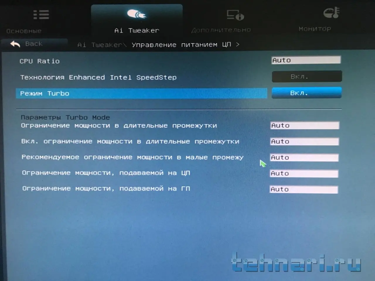

Где это можно посмотреть? Настройки в биосе только такие:
Если в них покопаться, то там много различных вариаций "буста". Да только вот столько лет работало по стандартным настройкам, а потом внезапно перестало из-за "усилений" материнкой? Если честно, я был бы только рад, ибо об этой ситуации уже можно сказать так:

Казбек, а множитель шины? В разных системах по разному реализовано.
