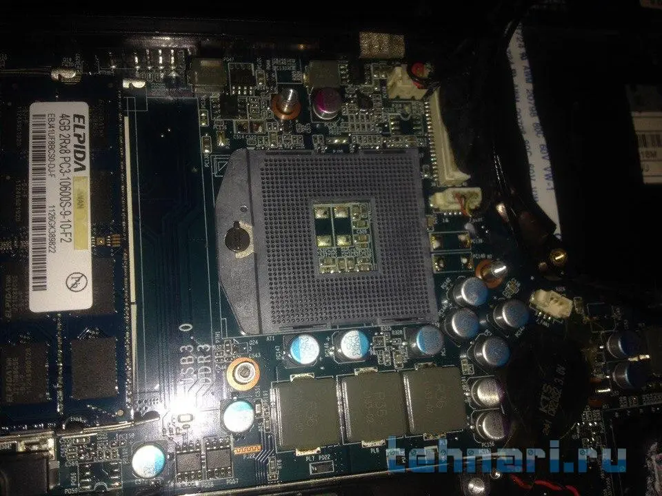

Есть подозрения что в результате плохого теплового контакта был ужарен мост. Проверяется только методом замены.
Сделайте еще фото тыльной стороны печатной платы.
    179.7 KB · Просмотры: 311
Тут вроде всё нормально кроме самого радиатора.
Мне показалось, или это на самом деле... Рёбра решетки радиатора (куда дует кулер) плотно заросли пылью. Их необходимо отчистить кисточкой.
Для окончания осмотра нужно еще одно фото сокета процессора. Процессор для этого надо вынуть из сокета.
