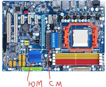

Проверьте тактильно радиаторы на чипе южного моста (у зелёного ide-разъёма) и чипе северного моста (ближе к процессору).
Boxic, Как это делается?
лучший способ переустановить . и проверить не завистлив-ли. можно проц. проверить на терма пасту.высохла может
Boxic, Чем проверяется? И более подробно где находится радиаторы на чипе и сам чип)

Вячеслав79, Я по размерам обычно смотрю, буквы могут путаться. А так конечно сначала посмотрю что эта за прога
    49.5 KB · Просмотры: 350
