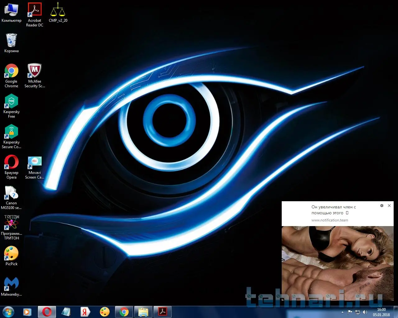

В начале работы всплывает реклама,через полчаса зависает крутится зеленый круг.Помогает только сброс. Подозрение на вирус.

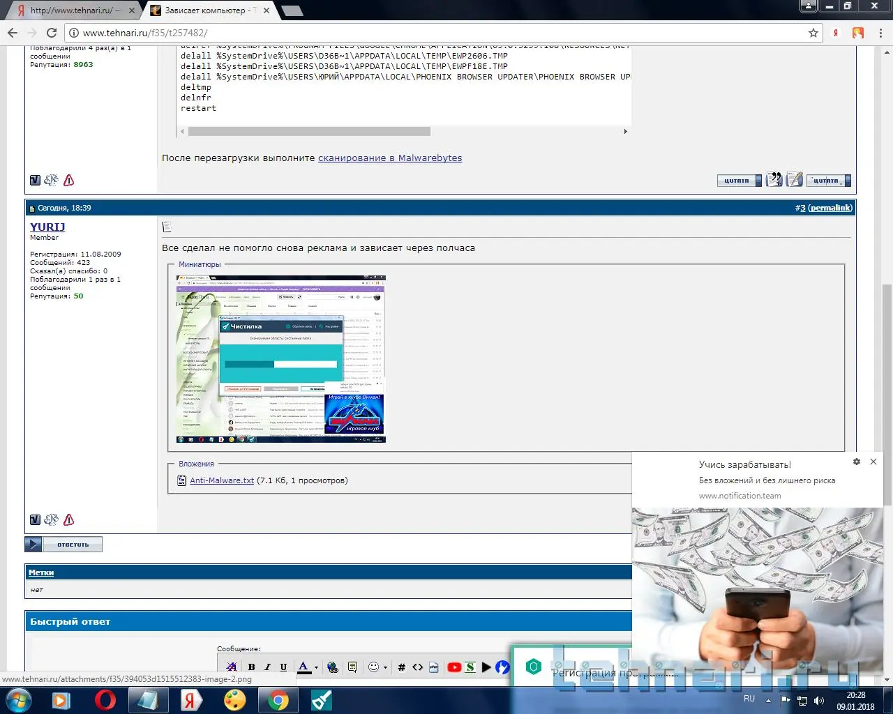

После перезагрузки выполните сканирование в Malwarebytes

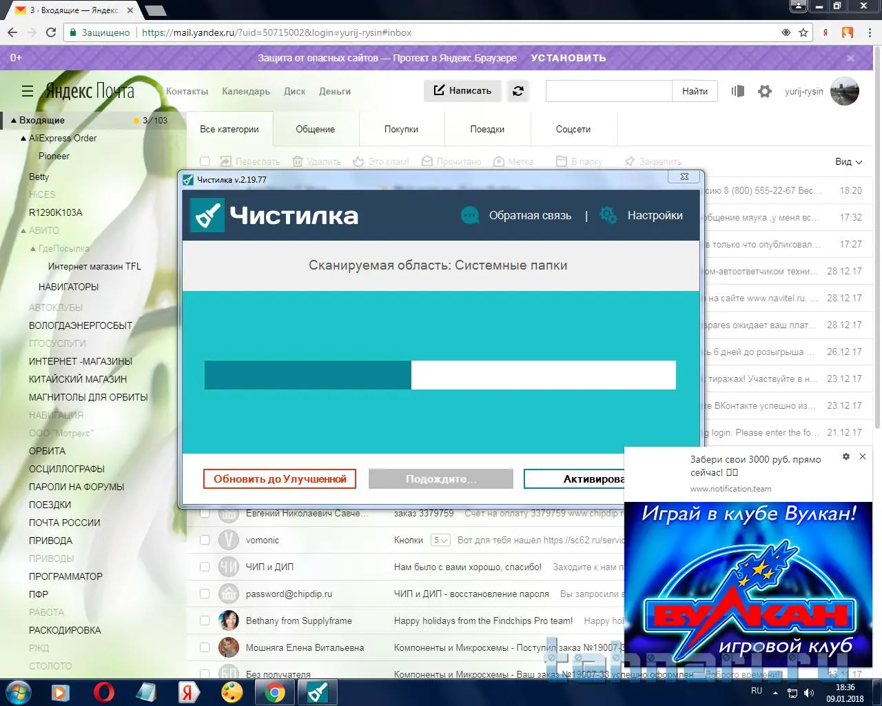

Все сделал не помогло снова реклама и зависает через полчаса
вот опять вылезла

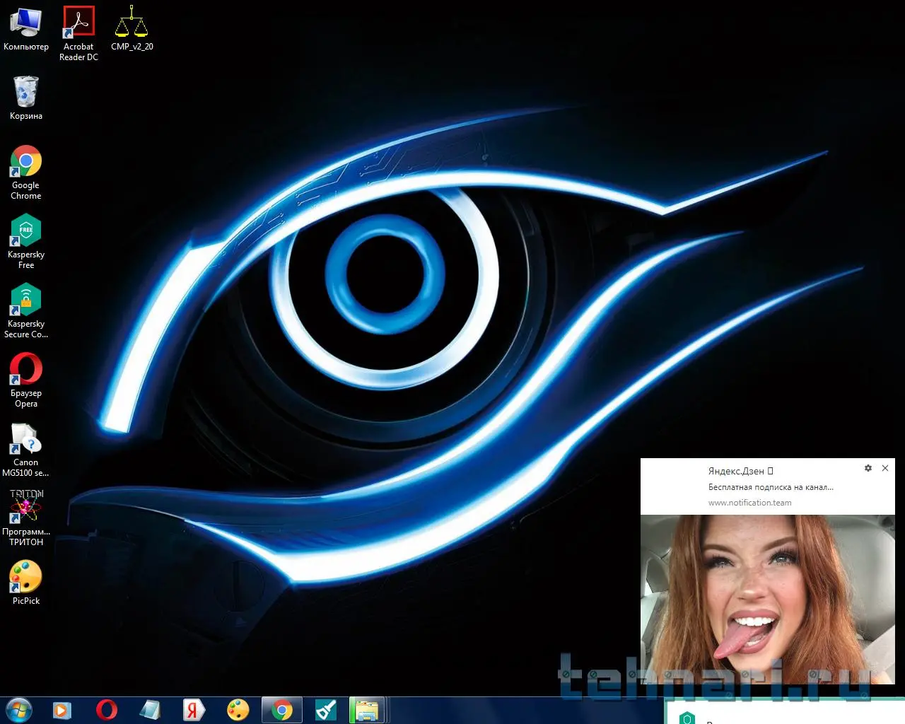

Реклама продолжает всплывать.

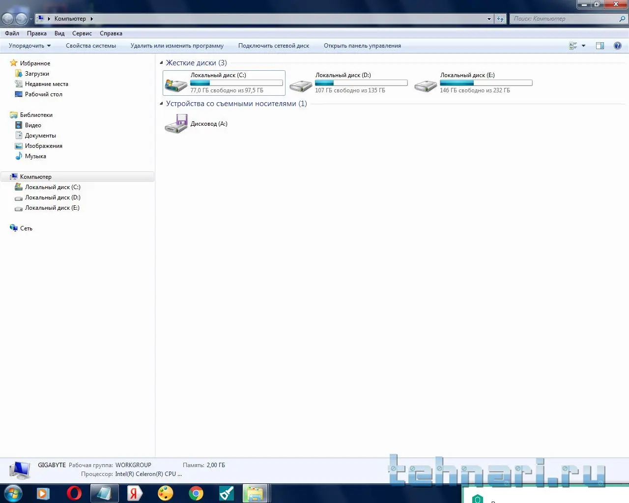

У меня стоит второй жесткий диск ,может из-за его зависать?
  • Fixlog.txt
    Fixlog.txt
    4.7 KB · Просмотры: 350
    67.4 KB · Просмотры: 73
    40.1 KB · Просмотры: 493

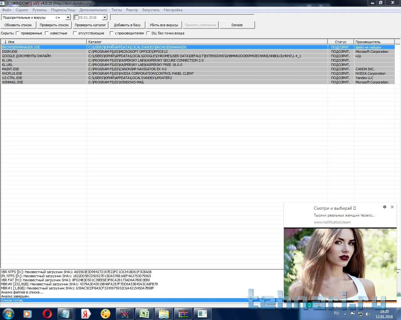

Новый образ автозапуска выложите.
Интернет через роутер/модем? Если да то в них настройки DNS проверьте. Должны стоять те которые выдал вам провайдер, если не уверены то лучше гугловские выставите 8.8.8.8 и 8.8.4.4
Ну если диск с ошибками и в момент когда к нему идет обращение то да может вызывать зависания и тормоза

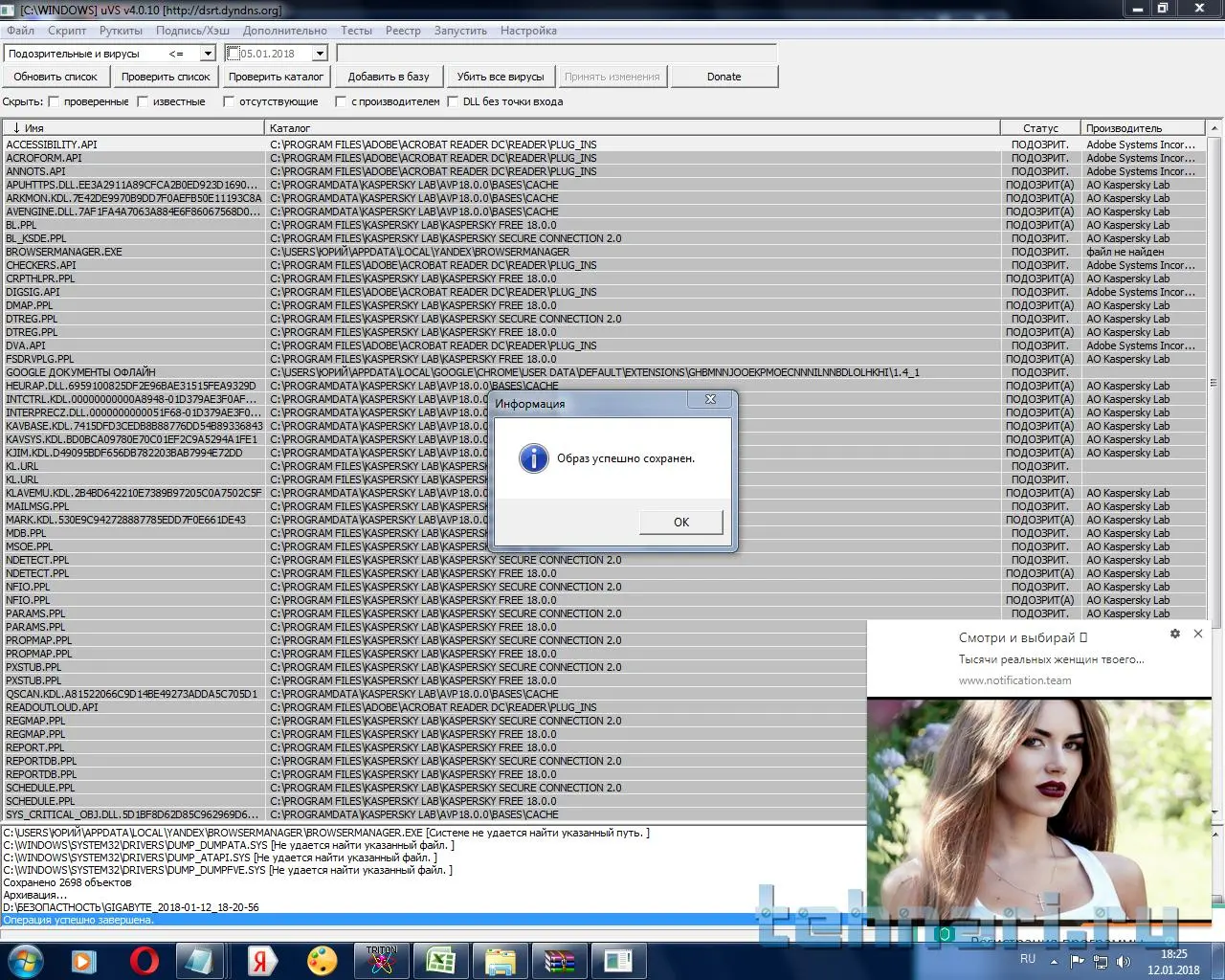

образ авто запуска uvs во вложении

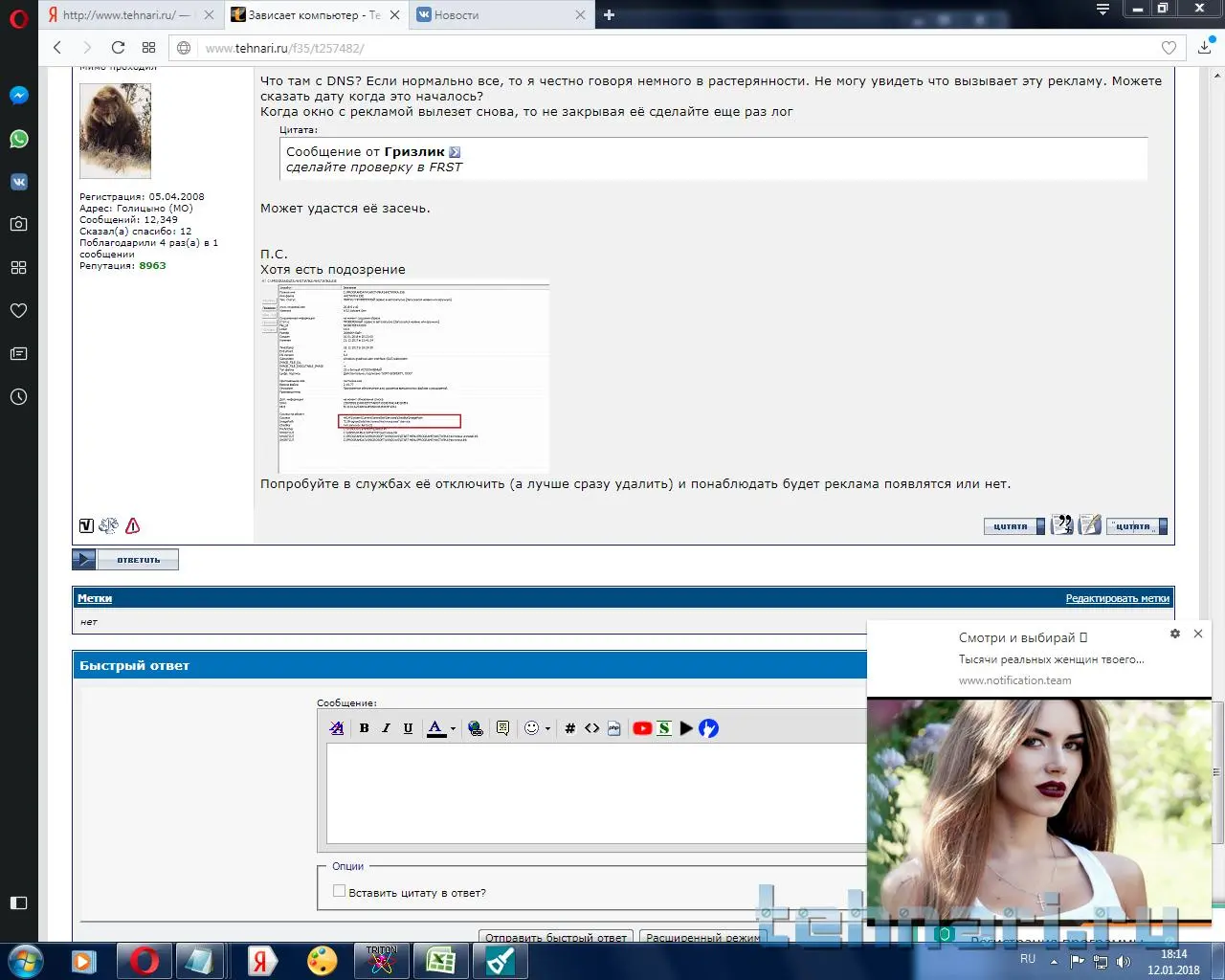

Что там с DNS? Если нормально все, то я честно говоря немного в растерянности. Не могу увидеть что вызывает эту рекламу. Можете сказать дату когда это началось?
Когда окно с рекламой вылезет снова, то не закрывая её сделайте еще раз лог
сделайте проверку в FRST
Может удастся её засечь.
П.С.
Хотя есть подозрение
Попробуйте в службах её отключить (а лучше сразу удалить) и понаблюдать будет реклама появлятся или нет.
    74.8 KB · Просмотры: 66
  • GIGABYTE_2018-01-12_18-20-56.7z
    451 KB · Просмотры: 48
    231.8 KB · Просмотры: 56

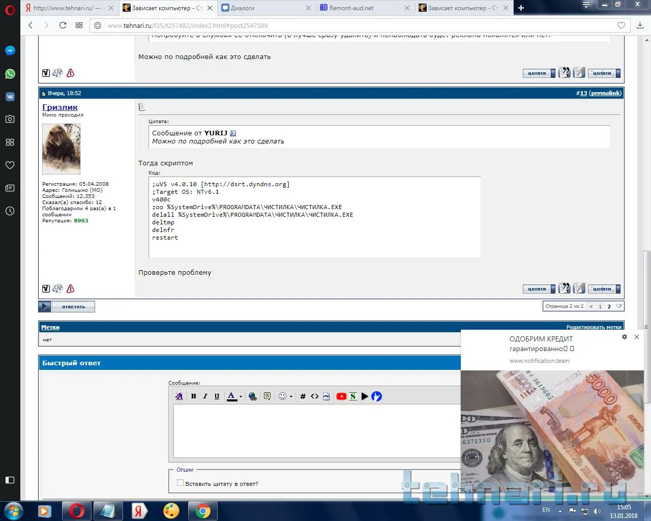

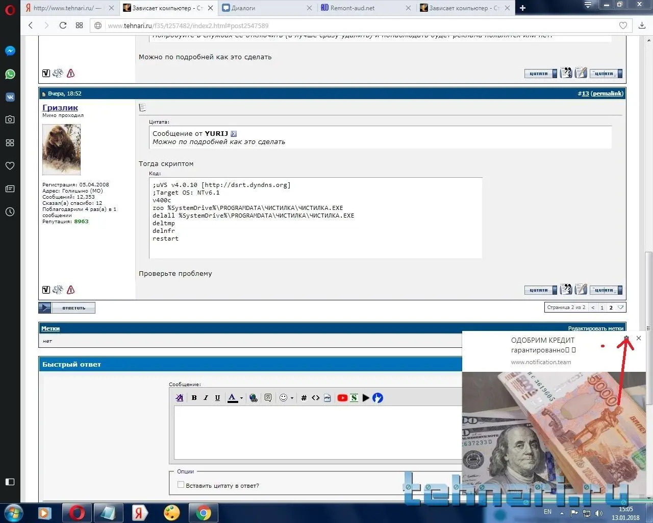

Можно по подробней как это сделать
Тогда скриптом
Код:
;uVS v4.0.10 [http://dsrt.dyndns.org]
;Target OS: NTv6.1
v400c
zoo %SystemDrive%\PROGRAMDATA\ЧИСТИЛКА\ЧИСТИЛКА.EXE
delall %SystemDrive%\PROGRAMDATA\ЧИСТИЛКА\ЧИСТИЛКА.EXE
deltmp
delnfr
restart
Проверьте проблему
Виснуть перестал, когда отключил второй жесткий.Но реклама осталась.

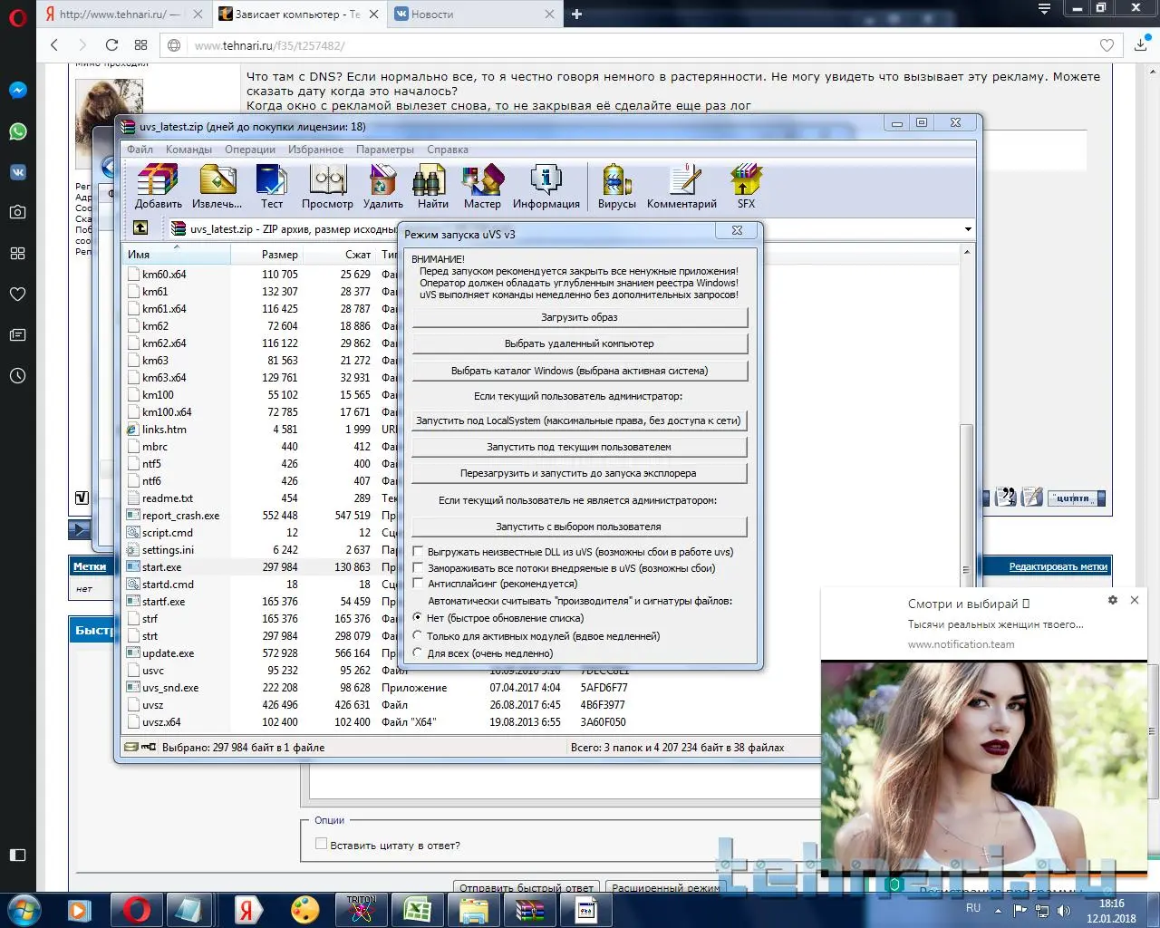

Скачайте файл скрипта. Запустите UVS под текущим пользователем. В меню: Скрипты-->Выполнить скрипт из файла. Выберите файл скрипта который вы скачали.
После перезагрузки проверьте проблему

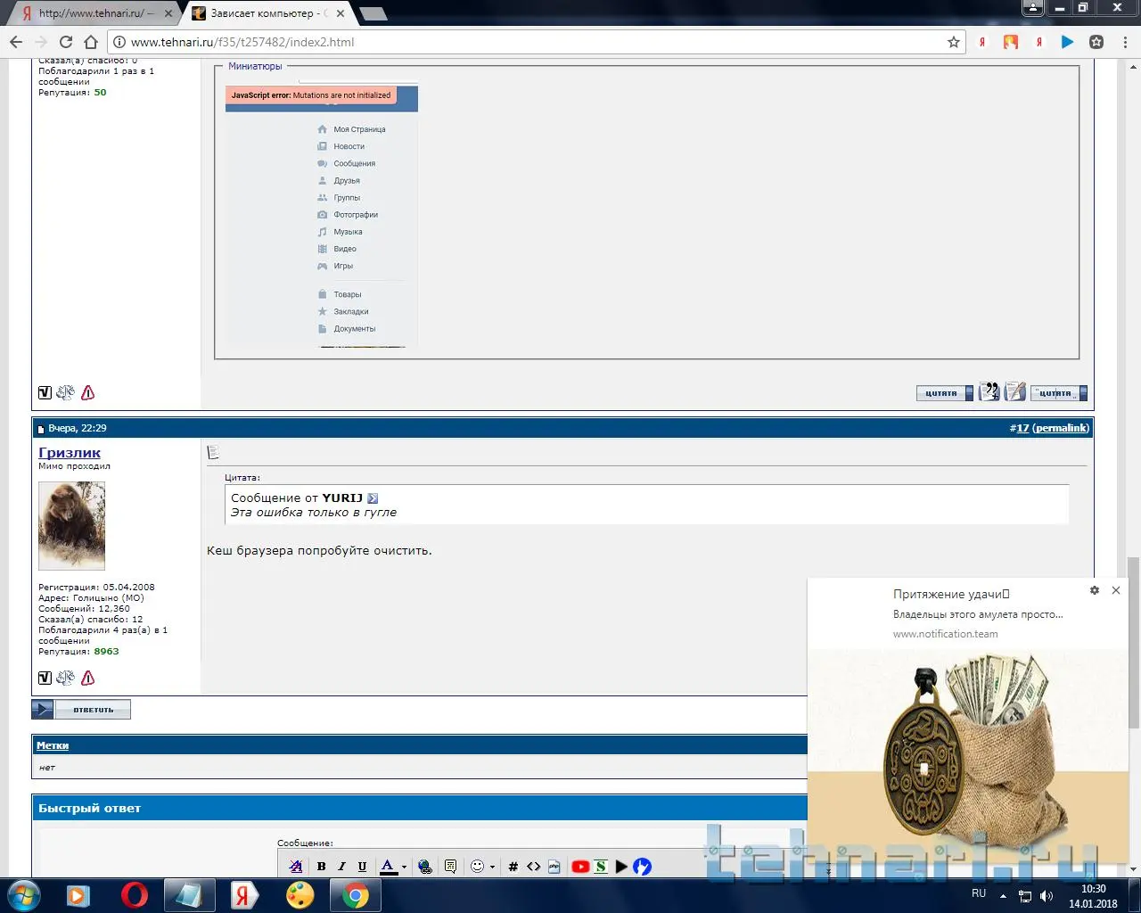

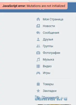

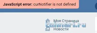

В контакте вот такая фигня появилась все блокирует,просто напасть какая-то! Эта ошибка только в гугле,в опере её нет.
    7.9 KB · Просмотры: 54
