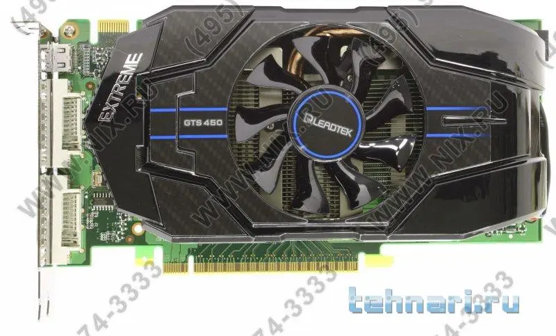

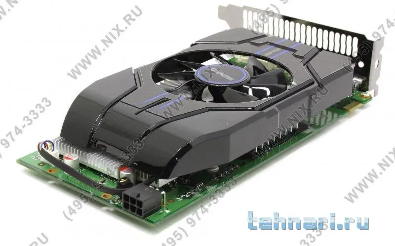

Фото выложи в качестве
    30.6 KB · Просмотры: 208
    47.9 KB · Просмотры: 182

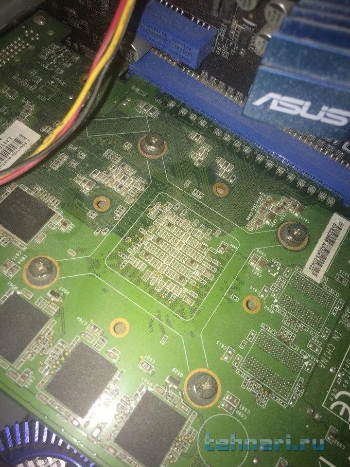

С интернета я и сам могу посмотреть. Нижнюю часть покажи, там винты есть? а кожух на защёлках должен быть
    149.2 KB · Просмотры: 142
Теперь нужно найти защёлки, которые кожух держат. Возможно кожух прикреплён к радиатору. Только не сломай их. А винты держат сам радиатор

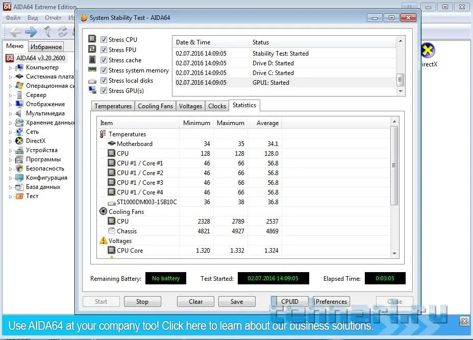

Сфотографируйте наклейку на б\п. По адресу: C:\Windows\Minidump посмотреть, если есть какие дампы, запаковать в архив и выложить в тему. На обесточенном ПК передернуть видеокарту, можно и контакты ластиком почистить. В программе Aida64 сделать тест стабильности системы Тестирование компонентов системы - Компьютерный форум и отчет Создание отчета в программе AIDA64 - Компьютерный форум Клавиатура ps\2 или USB?

Из проделанного: выяснил, что куллер работал оч плохо на видеокарте, разобрал почистил, поменял термопасту, кулер выбросил поставил запасной новый 12V 0.22 А, послабее но зато он работает в полную силу( родной крутился через раз иногда останавливался)

Теперь запусти тест волосатого бублика Фурмарк, и посмотри что будет
А где отчет о системе и тест стабильности? Сколько лет блоку питания? Очень странный б\п, другие этикетки на нем присутствуют с линиями и напряжениями?
