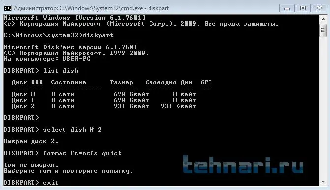

он не открывает строку смены буквы сейчас попытаюсь через ком строку незнаю получится нет
покажите пожалуйста скрин командной строки как это должно там выглядеть
диск 2
скажите идти в, выполнить или cmd.exe открывать
непойму извините
без разницы как вы запустите командную строку, можно просто в меню пуск.
diskpart
list disk
select disk 2
format fs=ntfs quick
exit
он не хочет (((((
    24.9 KB · Просмотры: 296

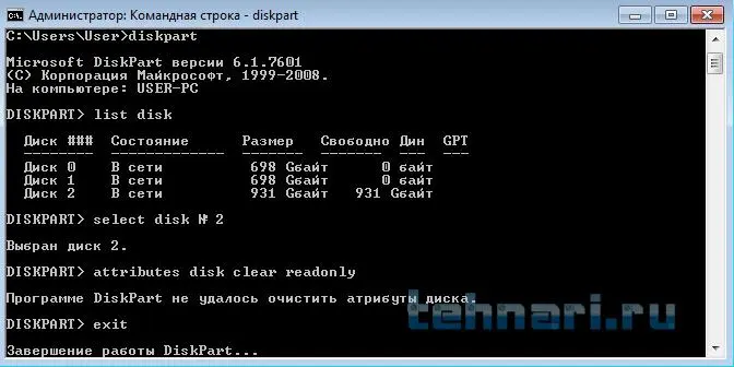

через одну прогу форматирование прошло но директория диска всё равно не открывается
не делает он почему то
    24 KB · Просмотры: 129

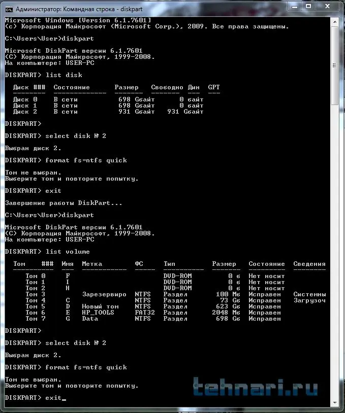

ну по пробуем, на скрине сообщение, что не выбран том, для просмотра и выбора томов надо сделать следующее
diskpart
list volume
select volume №
exit
ничего не дало (((
для меня незнаю что дальше делать перепробовал что смог
    52.1 KB · Просмотры: 152

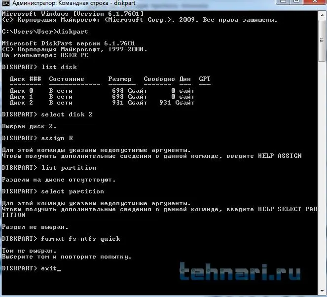

стоп, стоп) читайте внимательнее
надо select volume
а вы пишите select disk
и еще надо назначить букву диску
з.ы. дня назначения буквы диску:
diskpart
select disk 2
assign "буква"
я там две команда прописал и
1 select disk
2 volume
дайте на примере пропись плииззз
если я нигде не ошибусь то будет так:
diskpart
list disk
select disk 2
assign R
list volume (partition)
select volume (partition)
exit
в скобках указал partition на случай если volume не даст эффекта, то заменить volume на partition.
ничего не даёт скажите может вы знаете прогу какую нибудь ????
    39 KB · Просмотры: 132
да я допустил ошибку) assign letter=R

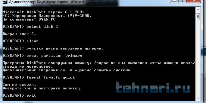

к тому же на диске нет разделов, видать слетела таблица файловой системы, значит дальше делаем так
diskpart
select disk 2
clean
creat partition primary
exit
все получится на этот раз)

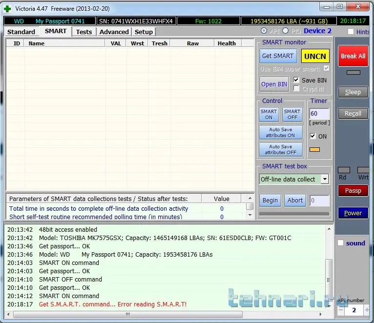

Что SMART пишет?
Может там уже форматировать нечего – одна из головок умерла!
есть что то но незнаю что
    22.6 KB · Просмотры: 150
могу скинуть скрин виктории, ток скажите что нужно кинуть и сказать перед этим где находится))
Во вкладке standard выбрать диск, перейти во вкладку smart и нажать кнопку get SMART.
о боже... осмелюсь спросить, случаем антивирус аваст не установлен на компе?
я незнаю чтот там ничего не пишет он ток снизу на ошибку почему то
сергей я вам очень признателен за помощь но в начале темы я писал стоит каспер лицензия
