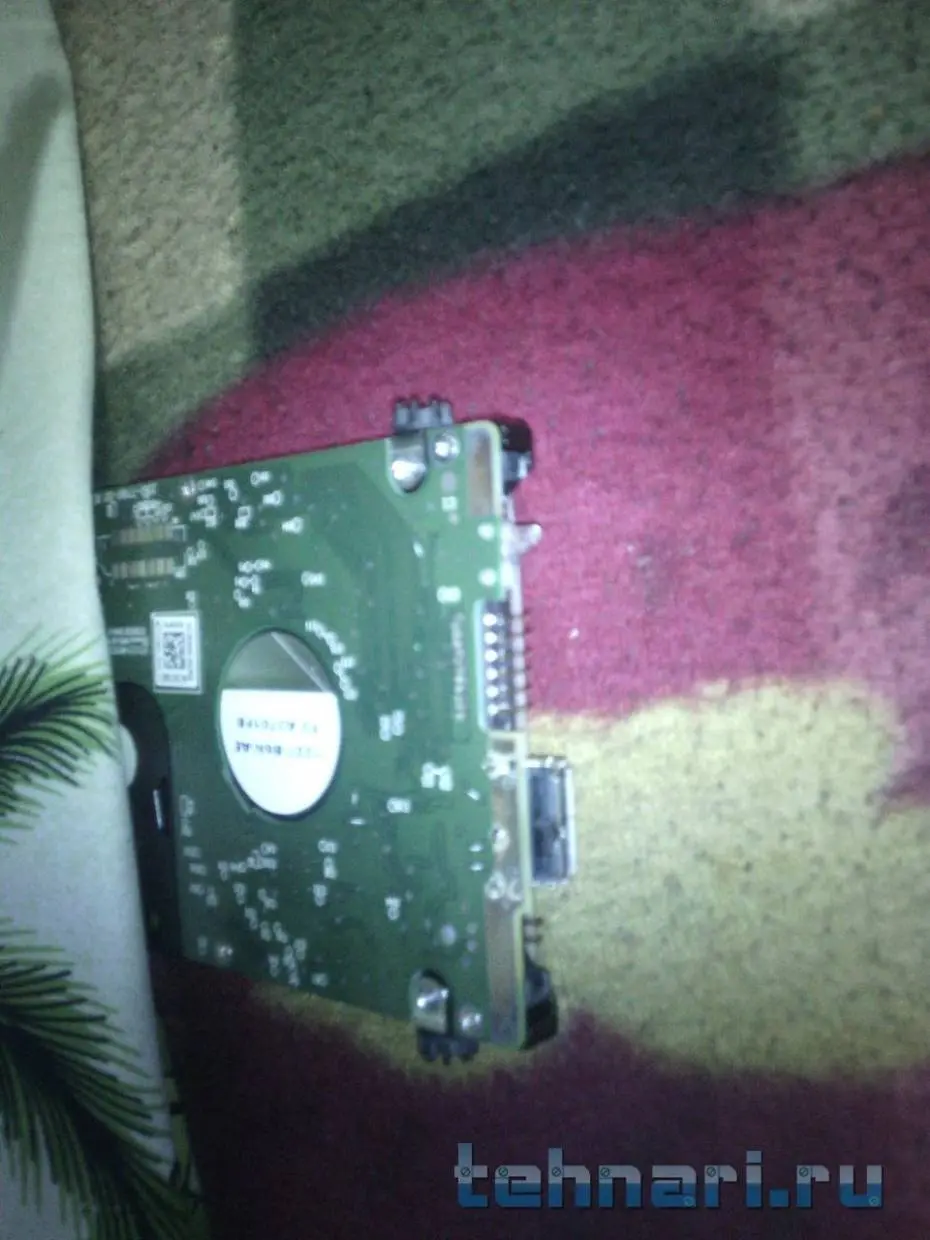

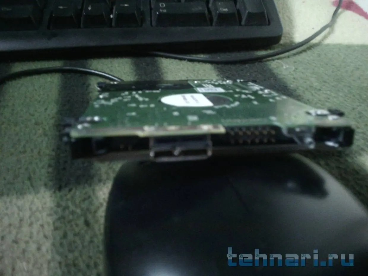

Не торопитесь с выводами, давайте фото увидим. На современных съемных винтах распаен USB, а остальные разъемы не припаяны.
Ну и где фото "кишков"?
там одна плата на жестаке usb
на нём одна плата на ней усб порт а рядом штырьки фото будет позже

ребят кто нибудь в курсе можно к этим штырькам кабель сата подключить или Нет???? есть изобретения какие нибудь ато я смотрел в гугле подобного не увидел ничего
