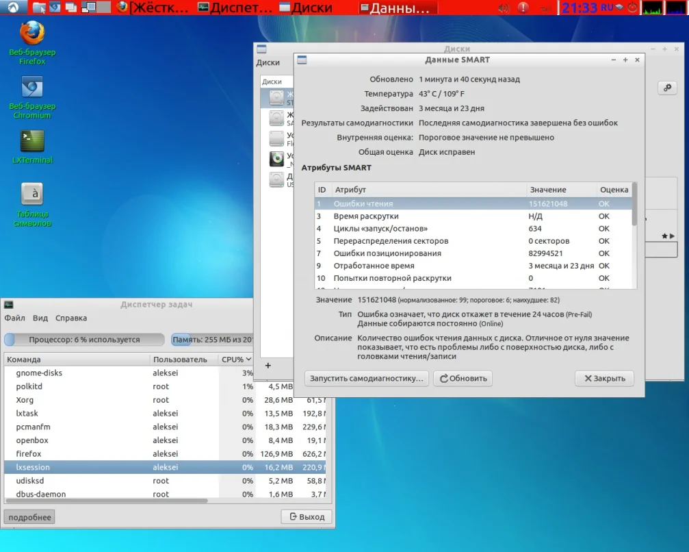

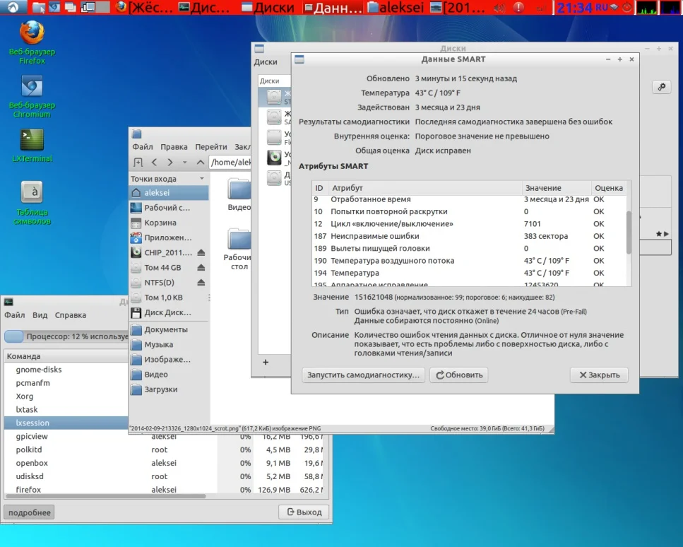

Вот скрины самодиагностики с линукса . . Надо будет глянуть через викторию что изменилось после формата. 2014-02-09-213453_1280x1024_scrot.webp
189 - "вылеты пишущей головки" :))) И далеко она летит?
High fly writes - запись, при которой высота полёта головки над пластиной оказалась выше рассчитанной, чем заложено в адаптивах.
А пендинги куда делись? Покажите smart из hddscan.
Ну на ружу пока не вылетали . Я из под линукса сижу. А он в винде.

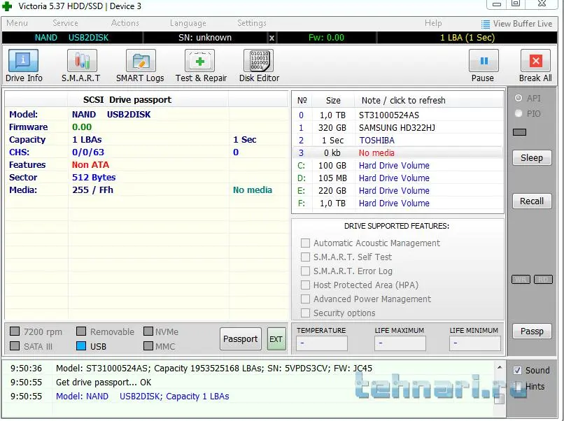

Добрый день ребят помогите у меня есть переносной жесткий диск 2 тера.Срвзу же скажу мой косяк фхотел форматнуть програмой HDD и выключили свет.Теперь ни какими програмами не виден этот диск и в диспетчере и в биусе.Незнаю что уже и делать.Почитал у вас на форуме про прграму victorya она определила но что то показывает 0 кил.Помогите востановить.Инфа не нужна спасибо.

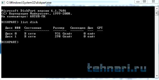

После list disk если определит, то продолжай.
Запустить командную строку через Запуск от имени администратора.
1 diskpart
2 list disk
3 select disk
4 clean
5 create partition primary
6 select partition 1
7 active
8 format fs=NTFS QUICK
9 assign Флешке автоматически назначается буква, и следом за этим срабатывает автозапуск носителя.

Не видет вообже мой жесткий диск.Я м пишу ребят все перепробывал Перед тем как вам написать.При включении жестк диска к компу слышен звук подключения в нутри диски крутяться.Как быть??????

Вот таварищи програма обнаружила этот Диск с 000 мегаб.Что дальше делать профи помогите.Спасибо.
Фото, с другой стороны, можно посмотреть?
