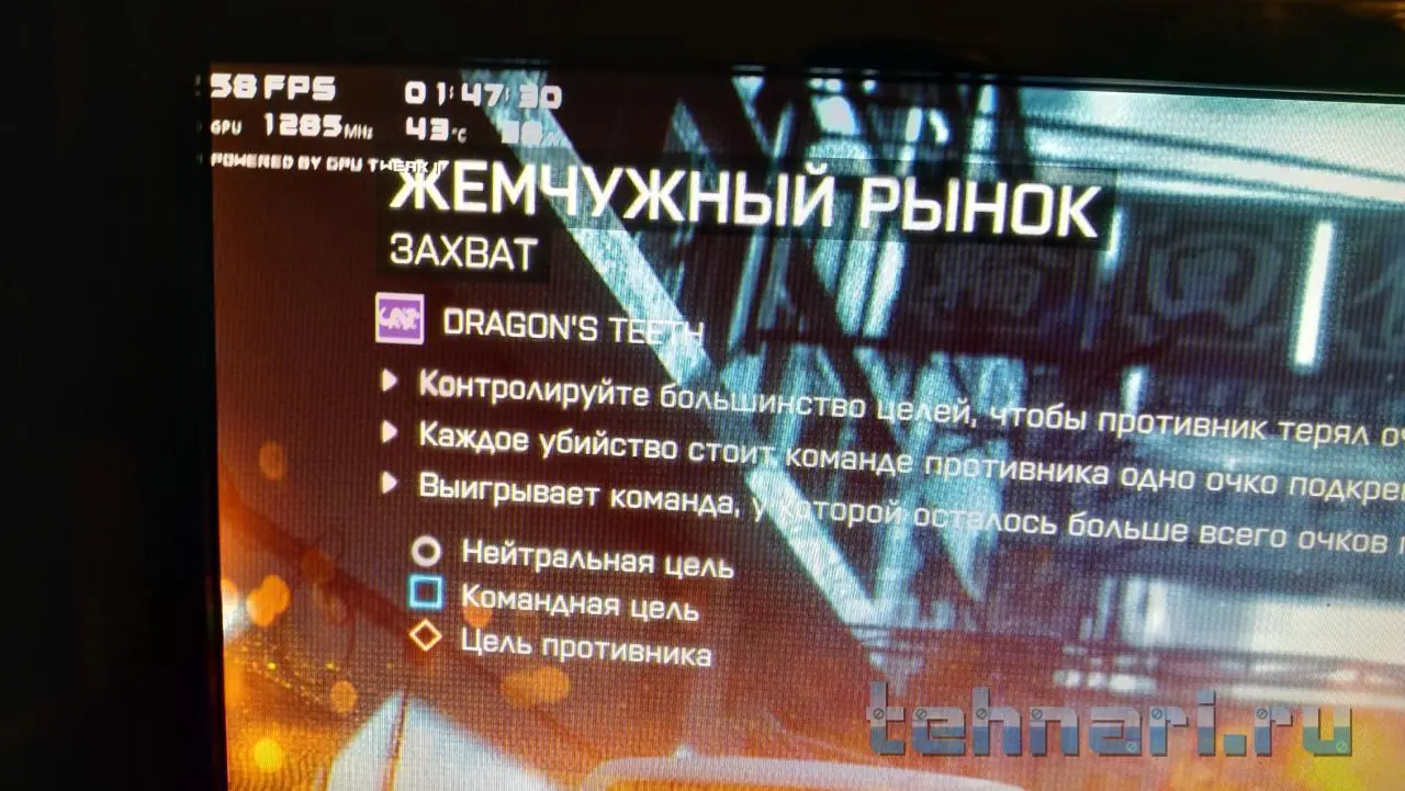

Жесткие провисания fps.Возможно (throttling?). Помогите пожалуйста, разобраться.
1cev1ntura
4 Авг 2016
108

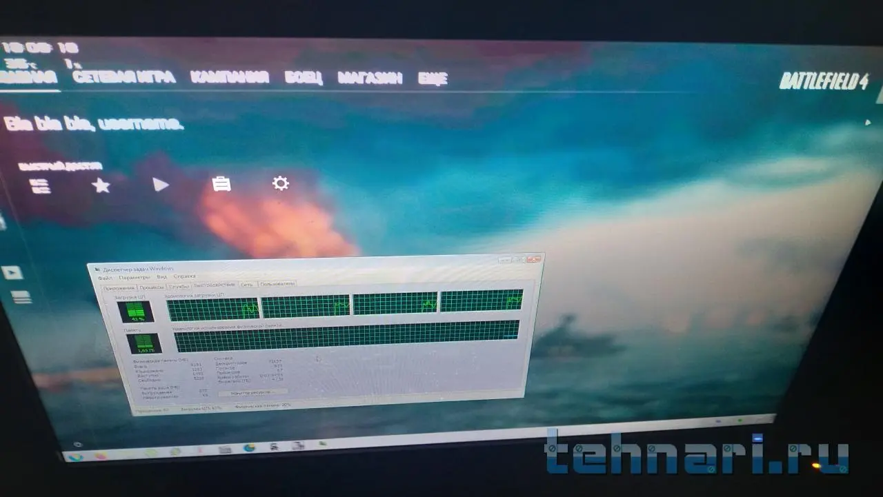

Происходят жесткие провисания фпс с 65 до 3~12 фпс во время игры, после снова все нормализуется и через какое-то время снова провисания. Система win7 64,мать asus m4n68t-m v2, amd phenom x4 955, 8 гб ddr 3, asus rog strix rx560 4 gb,500 gb, ssd apacer 240 gb (игра на нем). Подскажите пожалуйста, в чем может быть причина?
Проверить активные процессы.
А игра кстати онлайн?
ну как всегда. что за игра. комп-то тот-же? :)

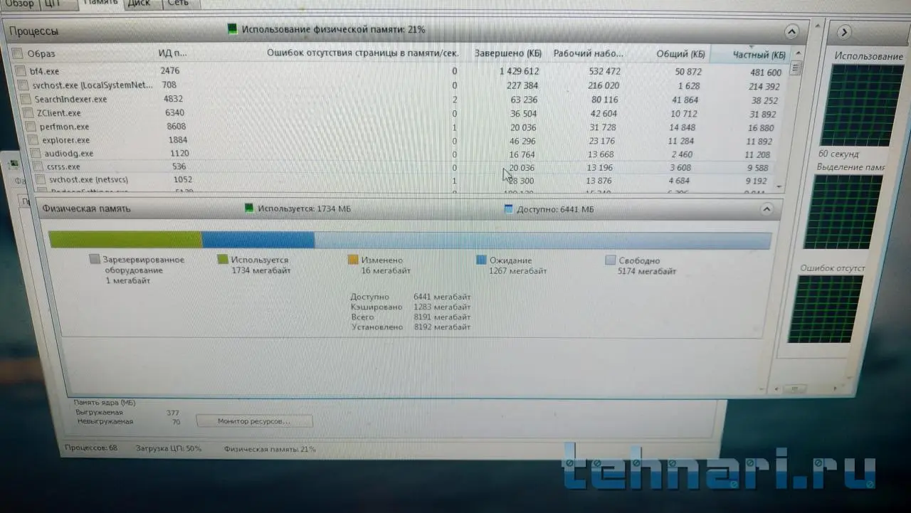

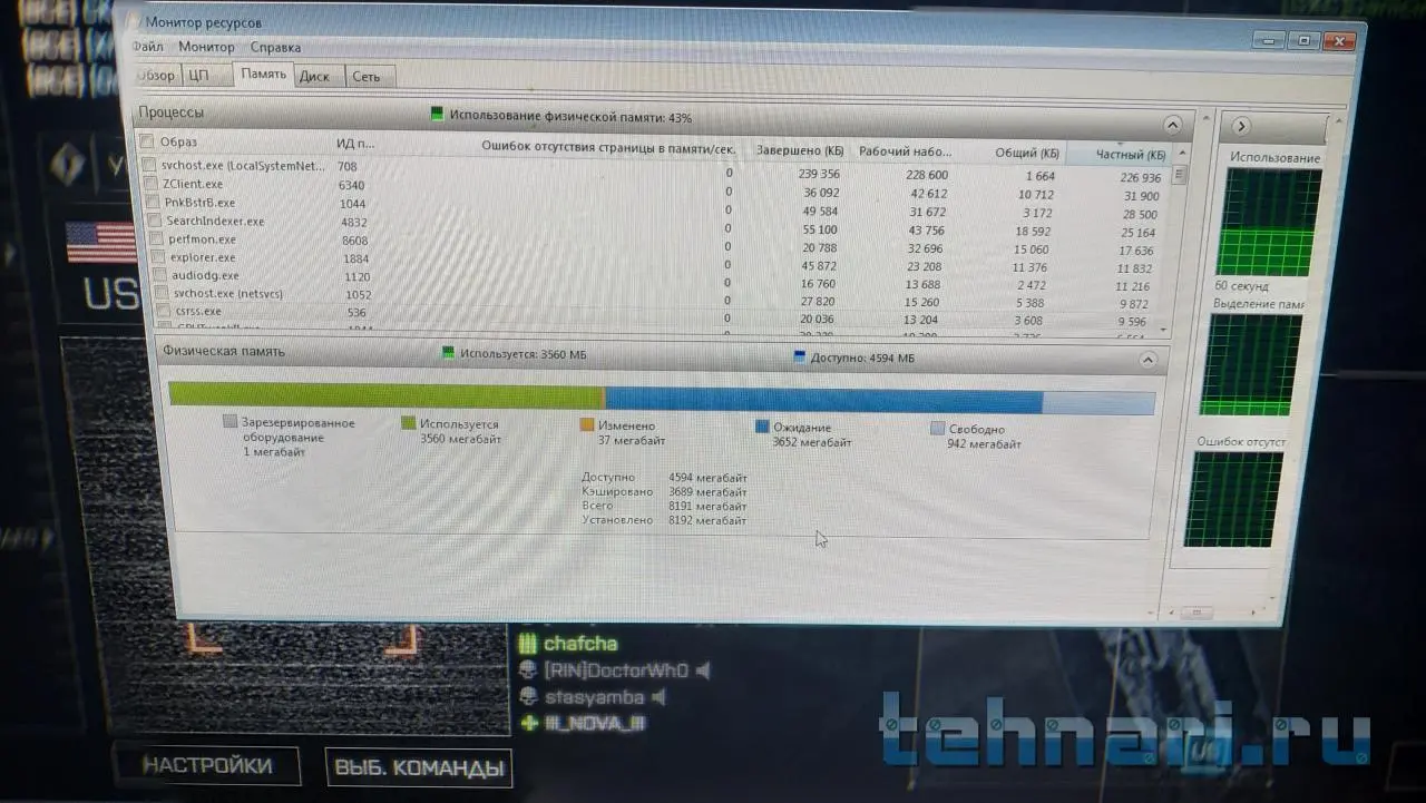

проверить. а не происходит ли выжирание оперативки в ноль в тот момент. например. или кто еще может грузить проц под завязку на бэкграунде. кроме нее. нет ли в логах винды чего-то крамольного на то время.

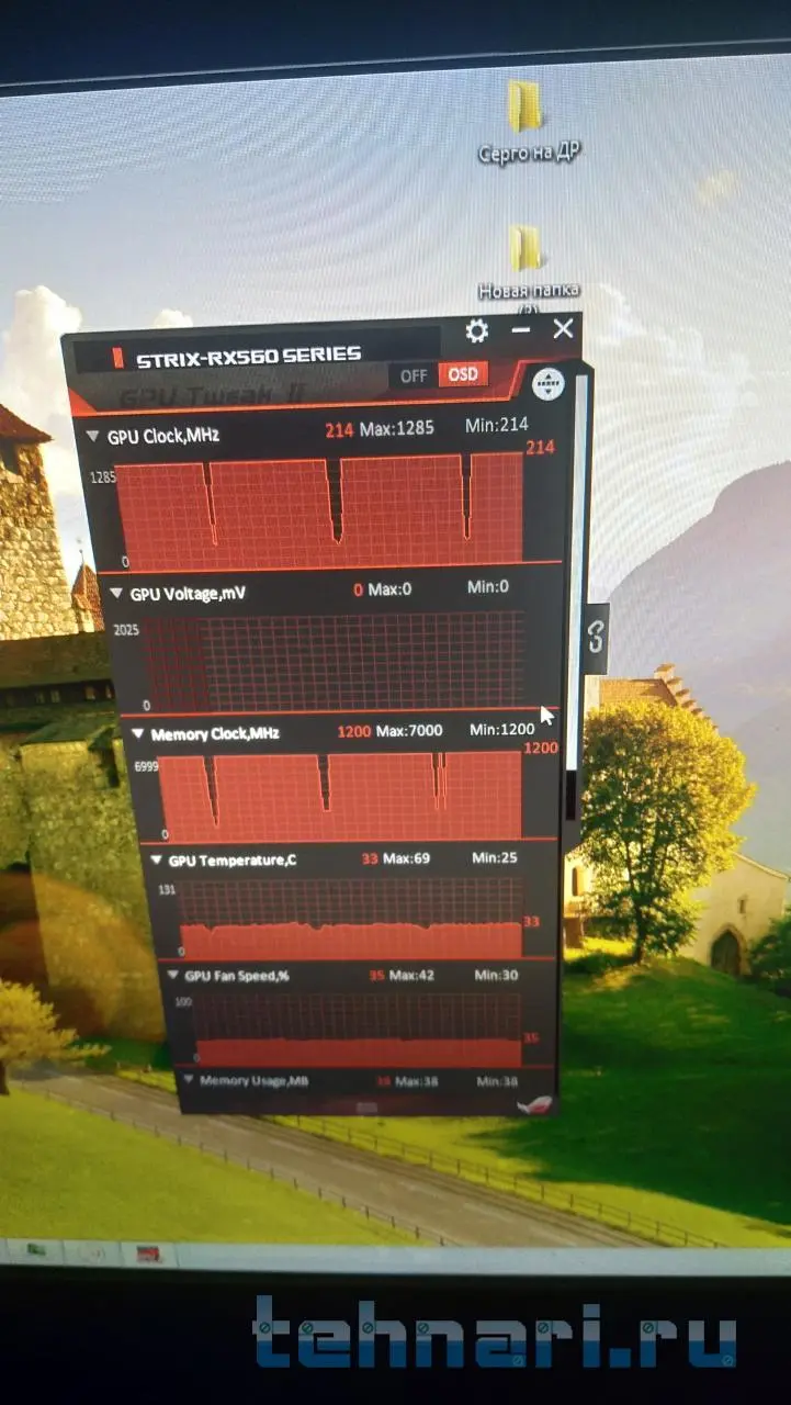

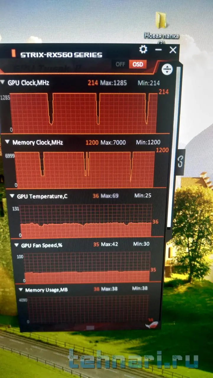

Игра онлайн (bf 4), когда нет просадок до 100 fps выдает. Нет, второй мой комп - основной. Если не ошибаюсь через asus gpu tweak частота падает до 215. Может в биосе что подкрутить?. Как глянуть лог винды?
Просто очень странно, раньше грешил на видео, но сейчас rx 560 должна справляться с батвой на ура. Первый комп работает, еще раз спасибо за помощь d190176!
Оперативки еще обычно 1,8 остается не используемой.

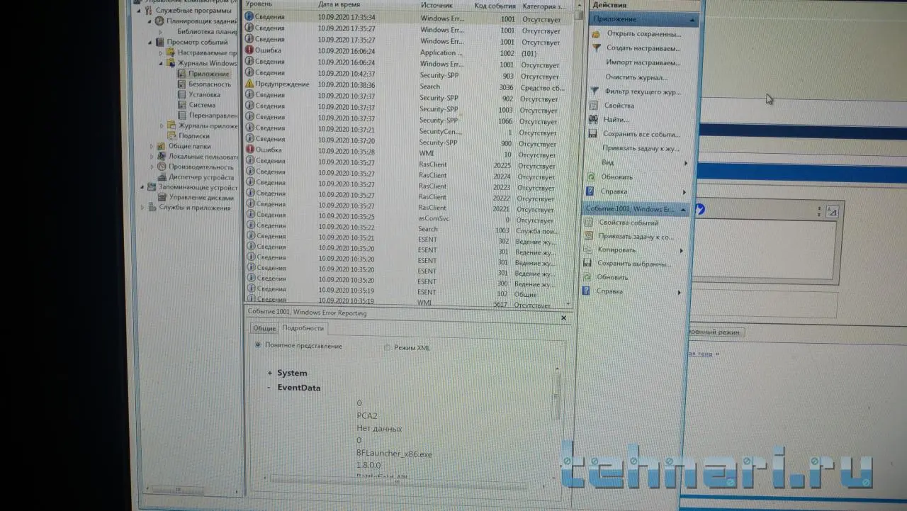

компьютер-управление-служебные программы-журналы виндоус.
два ламерских вопроса. не трогал файл подкачки? установка в дефолтную директорию? это так, на всякий случай.
на случай глюков винды запусти игру от админа. а то тут и такое было.
Так сейчас зайду посмотрю, что там, заодно и протестю.
Нет не в дефолтную дерикторию, но в пути нет русского алфавита. Вроде от имени админа. Сейчас проверю.
Да и в другой игре Lost ark тоже проседат моментами fps.
А как дела с пингом? Уменя в кросаут при росте пинга падал фпс, в теории вещи не связаные но такое присходило.
всегда есть проблема с глючными инсталляторами. и криворукими программерами. дело не в алфавите. а в том, что рукожопы в коде указывают прямой путь туда, где она должна по идее быть. а если ты ее ставишь не туда. то в какой-то момент какой-то костыль в игре обращаетсяк файлу которого нет. а винда посылает его в жопу, потому что у него нет прав на ту директорию. и уходит какое-то время на урегулирование. хочешь меньше глюков - ставь по дефолту.
Ну хорошо, lost ark по дефолту установлен. Но провисания есть

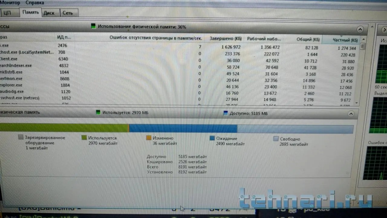

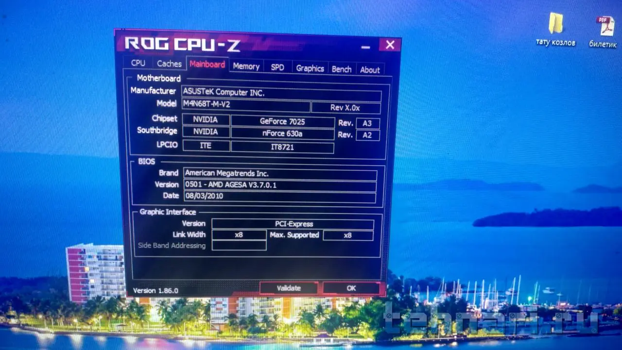

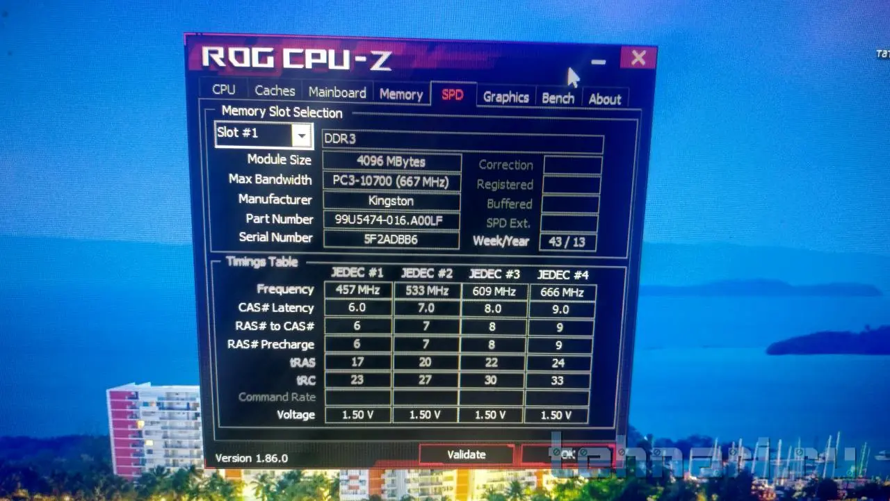

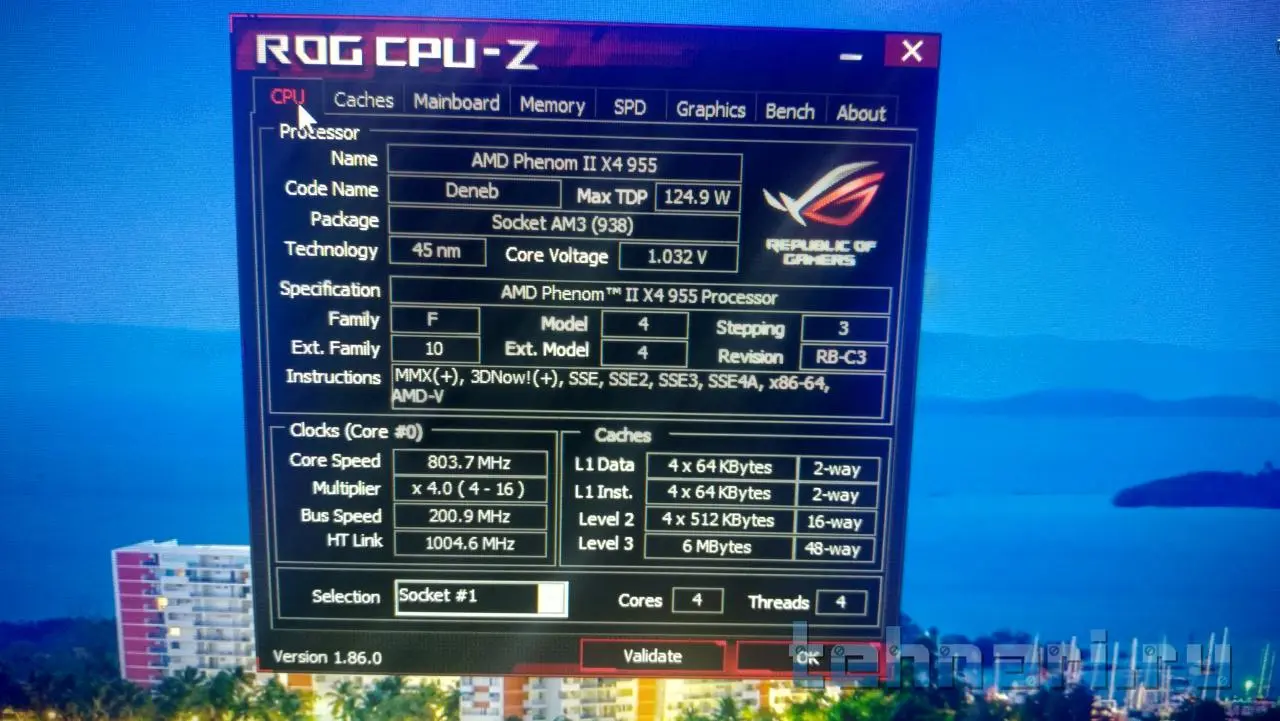

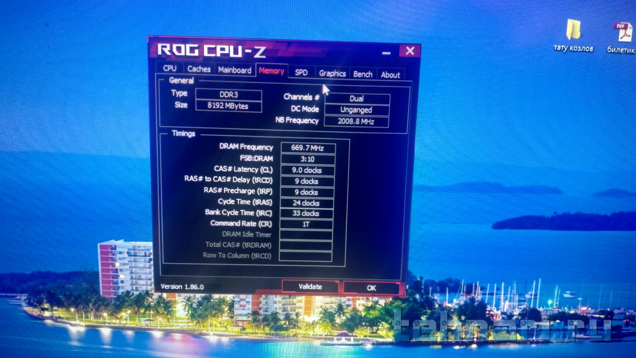

ТТХ + скрин из диспетчера задач во время игры.

Не могу понять почему такие провалы на видюхе?
Файл подкачки трогал. Нужно изменить?
С пингом все ок, 42 - 43, на отдельном сервере 2 - 5.

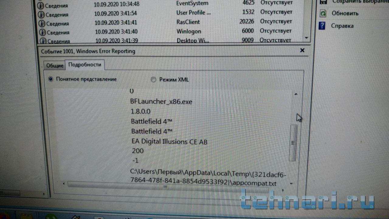

Вот нашел в журнале, возможно в этом проблема

ну ты самое интересное не показал. слушай. а ты принтскрин не умеешь, да? фоткать экран. это испанский стыд.
с файлом подкачки.
ВЕРНИ ВСЕ ВЗАД.
никогда ничего кроме глюков ты не получишь с ним играючись.
А что самое интересное? Я вот щас биос обновил, посмотрим мб это изменит проблему, да и файл подкачки поставил, что по выбору системы.
Умею принт скрин делать. Решил со смарта жмякнуть фото.
ну подождем. давай подробности ошибки бфлаунчер
