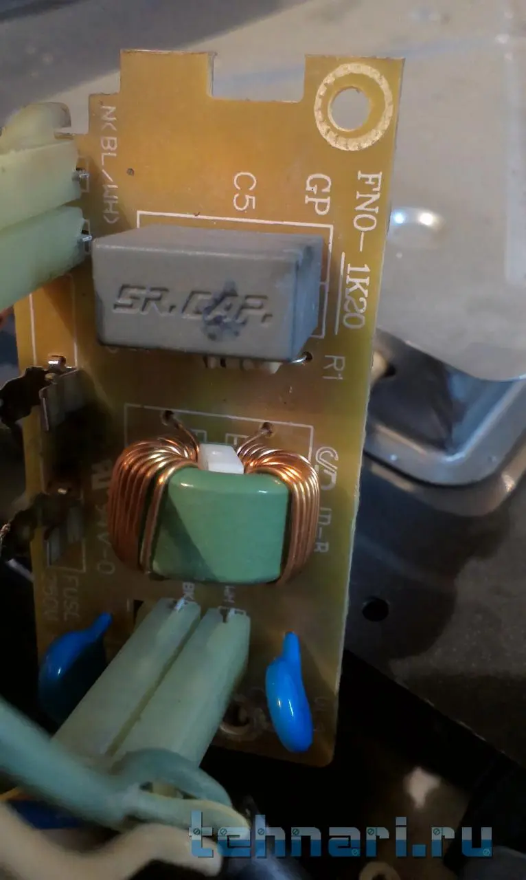

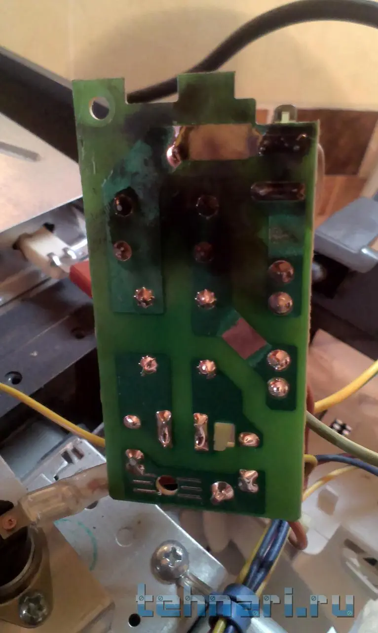

Немного подгорела плата, подскажите пожалуйста,как узнать жива ли она или искать новую?
    40.6 KB · Просмотры: 193
    34.7 KB · Просмотры: 183
На 99.9% - искать новую. Ну не коптили же вы спичкой этот фильтр? Значит, что-то сгорело, скорее всего, этот нестандартный фирменный прямоугольный конденсатор. И где такой взять? В принципе, найти плату можно, чехи предлагают в своих Интернет-магазинах, может быть, и у нас найдется.
Это ещё зачем ? :tehnari_ru_203:

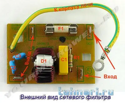

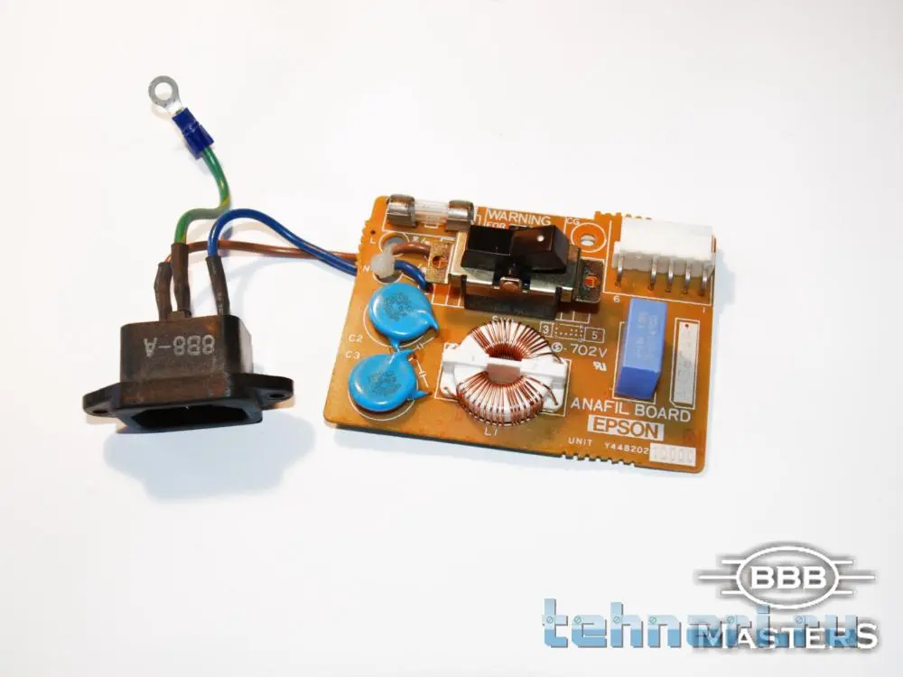

Спиртом вычистить копоть, восстановить сгоревшую дорожку, установить предохранитель, номинал которого обозначен не плате, тестером убедиться, что конденсатор не имеет короткого замыкания и всё.
Стесняюсь спросить, с чего это он вдруг не стандартный ? Потому что прямоугольный или потому что он серый ? tehno001
Так могут быть и жёлтые, и синие, например.
Единственное, что - это, прежде, чем включать устройство в сеть, надо устранить причину, вызвавшую короткое замыкание.
