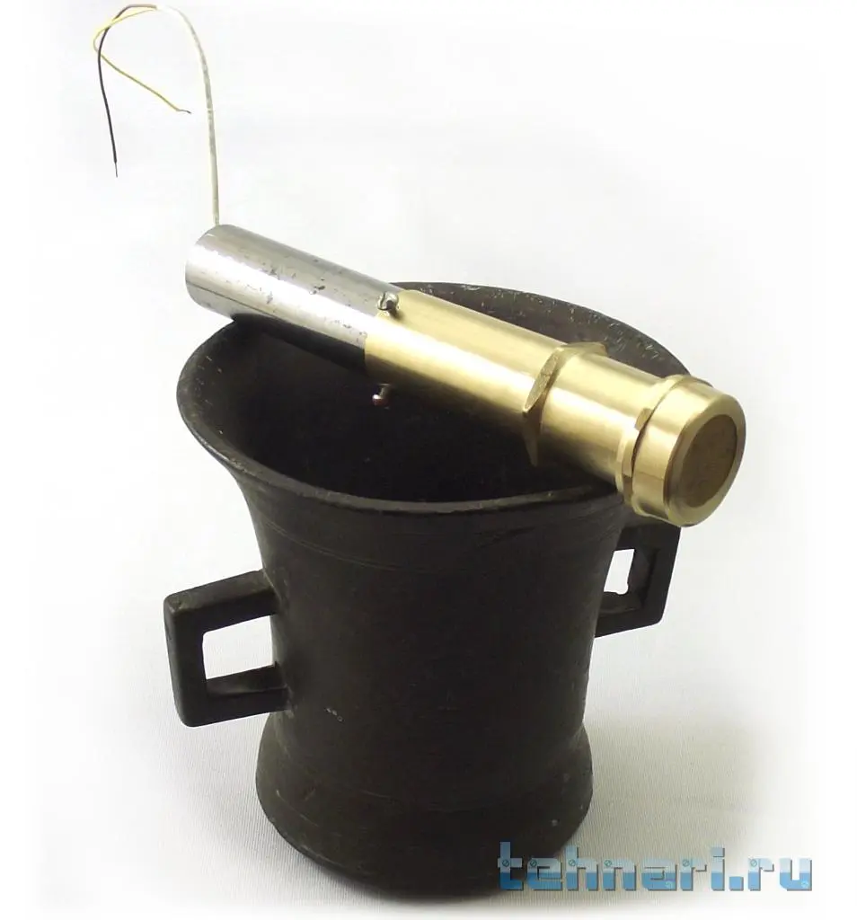

Питайте электромагнит от аккумулятора
Это же придётся делать зарядное устройство, к тому же со временем аккумуляторы надо будет менять, пока буду идти той тропой, которую наметил, а на будущее посмотрим.

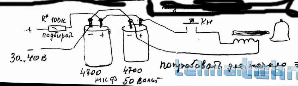

Искру на кнопке гасят параллельно установленным конденсатором 0,1-1 мкФ х 400 В
ЭДС самоиндукции гасят диодом, включенным параллельно катушке в обратной полярности.

При извлечении звука колокола очень большую роль играет вес (размер) языка. Попробуй постучать молоточком и столовой ложкой и услышишь разницу. Да и электромагнит мне кажется мелковат для хорошего кулачка, однако ... :D
Мне пестик (фото из 8-го поста) в качестве языка больше всего понравился. :)
Спору нет, так оно и есть, но я и не планирую делать рынду, которая будет сзывать село на пожар. Якорь вылетает из катушки с огромной скоростью, думаю её должно хватить чтобы создать звучный удар, к тому же якорь будет утяжелён почти вдвое. Вот с обратным ударом, оказалось не всё так просто как виделось.
Надо немного подождать, скоро начнутся "практические работы", тогда и будет видно что не так, а что, очень даже так!
Представляю, какой ЭМ нужне для такого языка! :)
Якорь можно эффективно толкать в обе стороны, если сделать его на основе магнита.
На словах попробую : внутри, в средней части соленоида находится цилиндрический (неодимовый) магнит, к торцам которого приклеены 2 шайбы, к которым приварены два длинных штыря, выходящих за пределы соленоида.
Можно сделать по-другому : внутри соленоида находится только магнит, который при движении туда-сюда упирается в бойки.
Тогда при подаче напряжения на катушку якорь (магнит) летит в одну сторону, а при смене полярности - в другую.

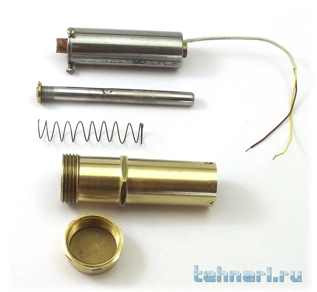

Этого нужно избежать (подпереть слабой пружиной). Вообще без пружины, мне кажется, не обойтись, что-то ведь должно фиксировать якорь в предрабочем положении, возвращая его на место после импульса?
Ура! Закончил с механикой, завтра планирую перейти к управлению и заняться схемой.
То что получилось, меня вполне удовлетворяет. Якорь, достаточно ощутимо бьёт по пальцу, правда в борьбе за сильный удар пришлось увеличить размер корпуса ЭМ, так что теперь он не войдёт внутрь "рынды", придётся, как кто-то советовал в самом начале (не помню кто точно) ставить снаружи.
Подпёр! :) К тому же думаю ставить его не горизонтально, а наклонить к земле под углом градусов в 45, чтобы удар был "плотным" всей плоскостью якоря, а не по касательной, краешком якоря.
Использовал латунный, сантехнический фитинг (снял лишнюю резьбу) и чуть округлил гайку заглушки Поставил на краю резьбовую заглушку на случай, вдруг придётся "поиграться" с якорем и пружиной для настройки силы удара, а чтобы легче его было доставать решил делать заглушку на резьбе:

Решил распечатать схему предложенную LeonCPb, но сначала попытался "перерисовать" её спец. программой. Программу для обучения этому навыку выбрал простую, для начинающих электронщиков и студентов, geDA
В ходе "рисования" выяснилось, что детали, которые ставятся на лист, не поворачиваются вокруг своей оси, пришлось "осмысливать" схему. Пока думал как соединить детали на листе, понял как их надо соединить в натуре !:)
Вот такую схему я нарисовал с помощью geDA
Кто-то пользуется подобными программами, или это напрасный труд?

Как определить КТО + (плюс), а КТО -(минус) на выходе из БП
Мультиметром. Если нет мультиметра - проследить на плате БП дорожки до ближайшего электролита, на его корпусе полярность обозначена.
Красиво!
Наверное, у всех по разному. Я, честно говоря, уже и не помню когда рисовал схему, при необходимости оно как-то всплывает и держится в голове сколько надо.. :)
