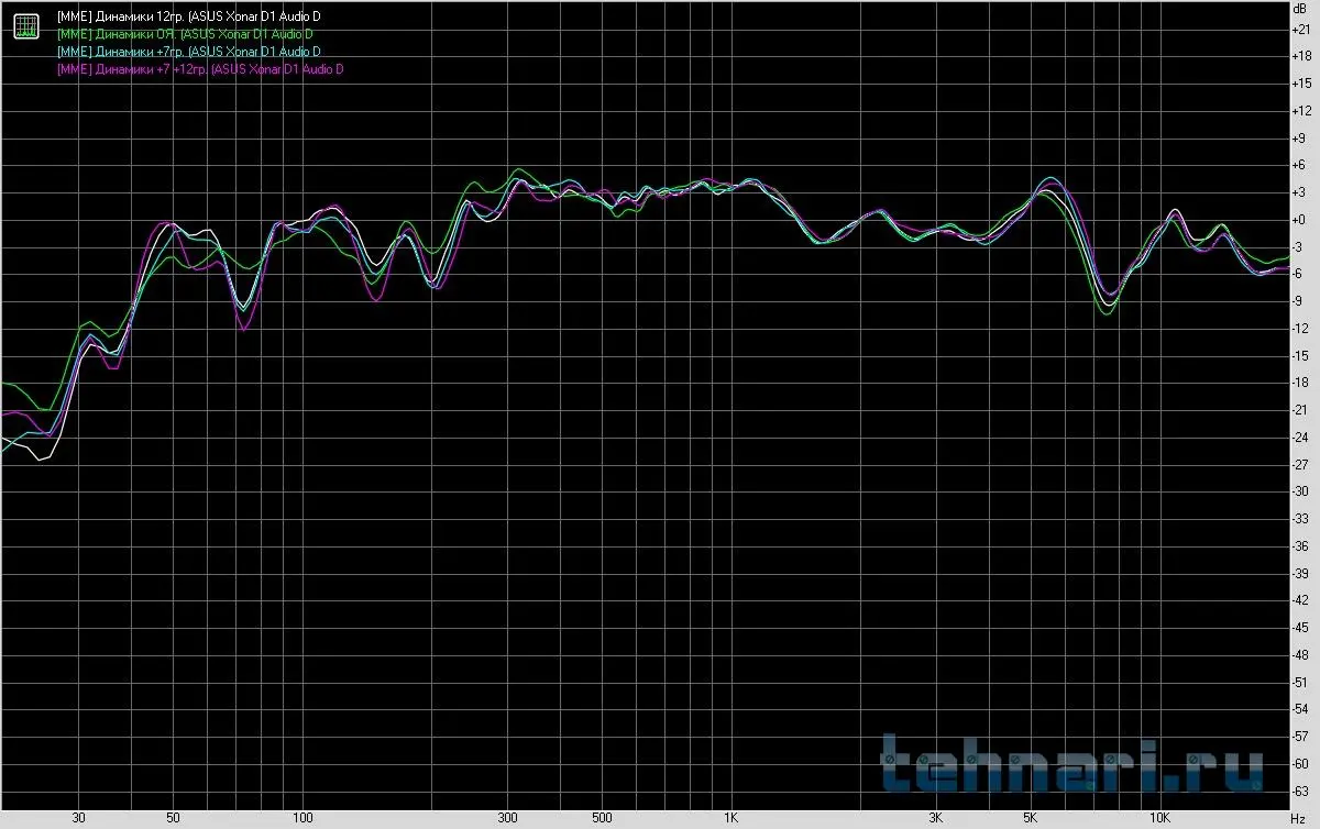

Самому интересно что такое сотворил.
Вот такие замеры: Spectrum 3.webp
IMG_20170118_175822.webp. Микрофон использовал от PIONEER VSX-515. В комплекте с ресивером идёт для автоматической настройки объёмного звучания и акустической калибровки. Микрофон закрепил на штативе в 0.5м, прога RMAA 6. Усилитель колонки на TA8268AH. Замерить замерил, а вот насчет правильности не знаю.

микрофон то не тот. Пьезо. Отсюда и неравномерность АЧХ

Вот отсюда уже интереснее. У меня тоже есть этот ресивер и хотелось попробовать его микрофон. Неуж-то Пионеровские инженеры туфту используют, потому у меня и ирония по поводу этих слов-
Думаю, для "специалистов" нашего с вами уровня этого пока хватит.
Мне кажется надо продолжать эксперименты. И может быть снять графики каждой головки в отдельности.
Трёхполоска-это не самый лёгкий путь, неужели это с первого разу окончательный проект,без проектирования? Важно понимать что видим и научиться сшивать без горбов и провалов. Мне интересны ваши эксперименты.
Желаю удачи!
Да вполне себе частотка,где еще и комната корявости добавила, заводская (в безэховой камере?) ничем не лучше. Пиков грозных нет, провалы не так критичны(слышны), середина до 6кГц очень не плоха, потом провал(видимо сшив с вч ). Низ до 40гц по минус 9дб - не плохо. Вот заводская частотка и реинкарнация Ы-90, Arslab Superb 90(тож яма на 150, 40гц по минус..., дальше , конечно, лучше, но там Wavecor с Morel и цена 140 тыр)...
Это мои первые измерения. Смущает провал на 70Гц. Поэтому начал грешить на микрофон, инженеры в PIONEERе конечно далеко не дураки, пьезо как мне думается использовали из-за его направленности. Я его и горизонтально устанавливал, разница не велика. Комната конечно вносит свои поправки с мебелью и коврами. По сшивке СЧ-ВЧ хочу заняться после понимания по НЧ. Раньше стояли 6ГДВ-6-16, поприятнее звучали, сейчас они в S-90х. На 25АС-309: 15ГД-11 дорабатывал - переклеил колпачок на 180* и 10ГД-35 покупал на рынке лет 10 назад (родные ВЧ динамики пришли в негодность, спалил) , "мутными" показались, но просто выбора не было. Сниму АЧХ еще вот таким

Попробуй писать в другой точке(перенеси АС к другой стене), есть такая штуковина - комнатные моды, в точке их пересечений - яма. Вот, к примеру,
Спасибо, завтра попробую, сегодня уже поздно 21.00 . Вот диаграмма с другим микрофоном:
Безымянный 2.webp.
Более понятная, или мне так кажется. Микрофон электретный: стоял в импортном кассетнике 80гг.

Эксперименты продолжаются, три графика: первый, снято микрофоном от PIONEER VSX-515, Spectrum НЧ.webp с разными вариантами добавления ваты, но без задней крышки. Разницы особой нет. Может всё дело в габаритах ящика колонки? С задней крышкой с ПИ немного спрямляется но, не так как хотелось-бы:Spectrum (зал) 2.webp снимал вот этим IMG_20161124_182410.webp микрофоном в другой комнате, так что МОДЫ я думаю здесь не причём. Spectrum НЧ  СЧ  ВЧ.webp графики НЧ, СЧ, ВЧ динов в корпусе без подключения к фильтрам, со снятой задней крышкой и передней решёткой. Снято разными микрофонами для сравнения. За качество снимков не обессудьте, еще не наблатыкался.

Уже начинаю теряться. Вот ещё замерил в разных местах НЧ динамик в корпусе без подключения к фильтру, с задней стенкой с ПИ и без неё. Какой верить?Spectrum 2.webp
Ну, белый и зеленый(без задней стенки?) практически похожи, так чуть сдвинуты относительно друг друга. Синий с красным - похожи на работу ПИ (фазика)- поднимает отдачу на низах 50-100гц. Но красный выглядит на вид(слух) лучше - да , провал больше на 150-200, но полка 60-120 ровнее. И оба этих графика, как бэ тож, сдвинуты.
По хорошему, тебе бы снять ачх родной колонки - з.я, без всяких там примочек...
И сними в точке прослушивания(расставь колонки где планировал и микрофон где сидеть будешь) На практике, оптимально это равносторонний треугольник(между АС, скажем, 2м, ну и место прослушки 2-2,5м).
Белый - колонка на стуле в проходе комнаты, 1.5м от закрытой двери, 1м от стены, без задней стенки. Микрофон на расстоянии 1м. Синий там-же с задней стенкой с ПИ. Зелёный - на "северянке": задняя сторона колонки в 1м от стены, на стене - ковёр. Красный график там-же только с ПИ. Комната 3м. на 3.8м. Мест не так уж и много. Мебели больше. Пойду пилить заднюю крышку. P.S. До этого проводил замеры микрофон на 0.5м.
Тут, такое дело, 80% звучания АС- это комната, со своими косяками(резонансы, переотражения, звукопоглощение определенного спектра частот). И ее влияние фильтрами, сменой усилков практически не исправить. Только правильная расстановка и звукоподготовка (и то не всегда дает резалт).

Пощелкал, как раз там где провал на АЧХ по калькулятору находятся изолированные моды. Снова замерил АЧХ НЧ динамика, но, с добавлением измерений с глухой задней стенкой стало более-менее понятно куда двигаться. Условия примерно те же +- 10-15см. Микрофон на расстоянии 1м. и повёрнут вверх на 45град. PIONNERовский микрофон это позволяет. По мануалу к ресиверу его положение горизонтальное. Spectrum НЧ 2.webp
Spectrum НЧ.webp. Верхний график - "северянке", нижний на - табуретке в проходе комнаты. Но почему-то результаты измерений поменялись местами со вчерашними. Вчера наверное? протупил. 80% звучания АС - комната, конечно согласен. Потому и затеялся, дины были халявные и статью вспомнил из "Радио" гг. 80-х. Врезал давно лет 5-7 назад, не помню. Только как до ума довести не знал. Ровная АЧХ это очень хорошо, но хочу по максимуму добиться с моими 25АС. Завтра в большей комнате попробую просчитать моды и замерить.
