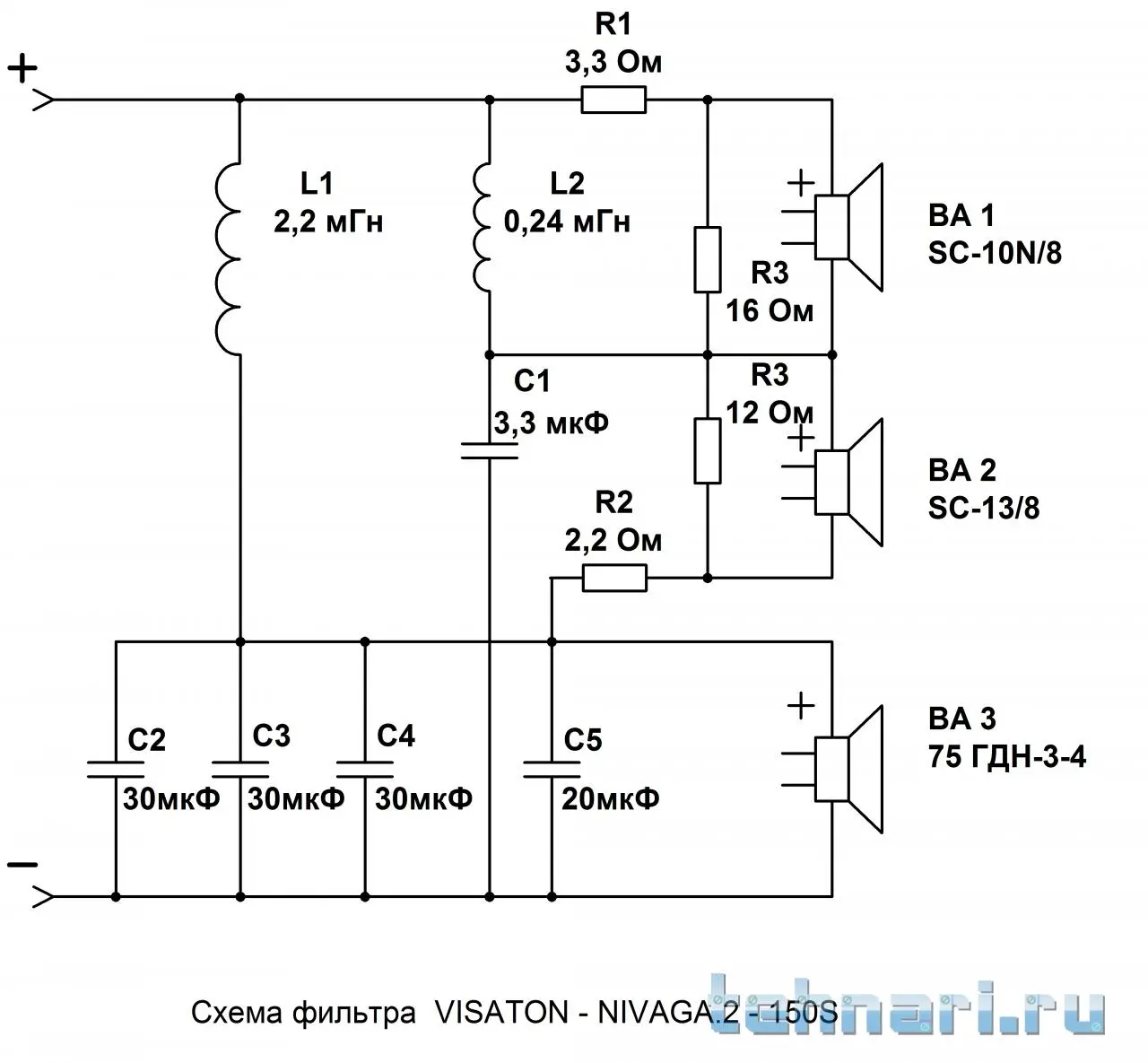

Может кому пригодится, еще года полтора назад подкинули схему как раз для этой АС с этими динамиками. Сам я фильтры по этой схеме не делал, эти АС в другой квартире у родителей стоят.
    36.2 KB · Просмотры: 1,134
