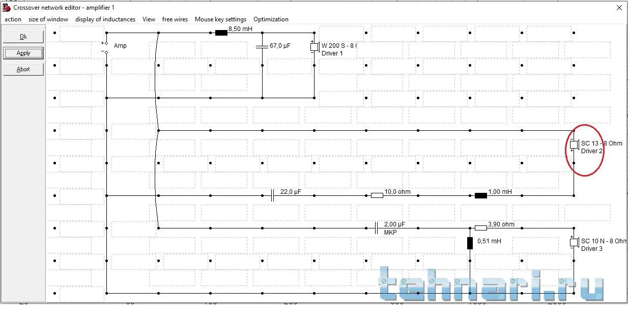

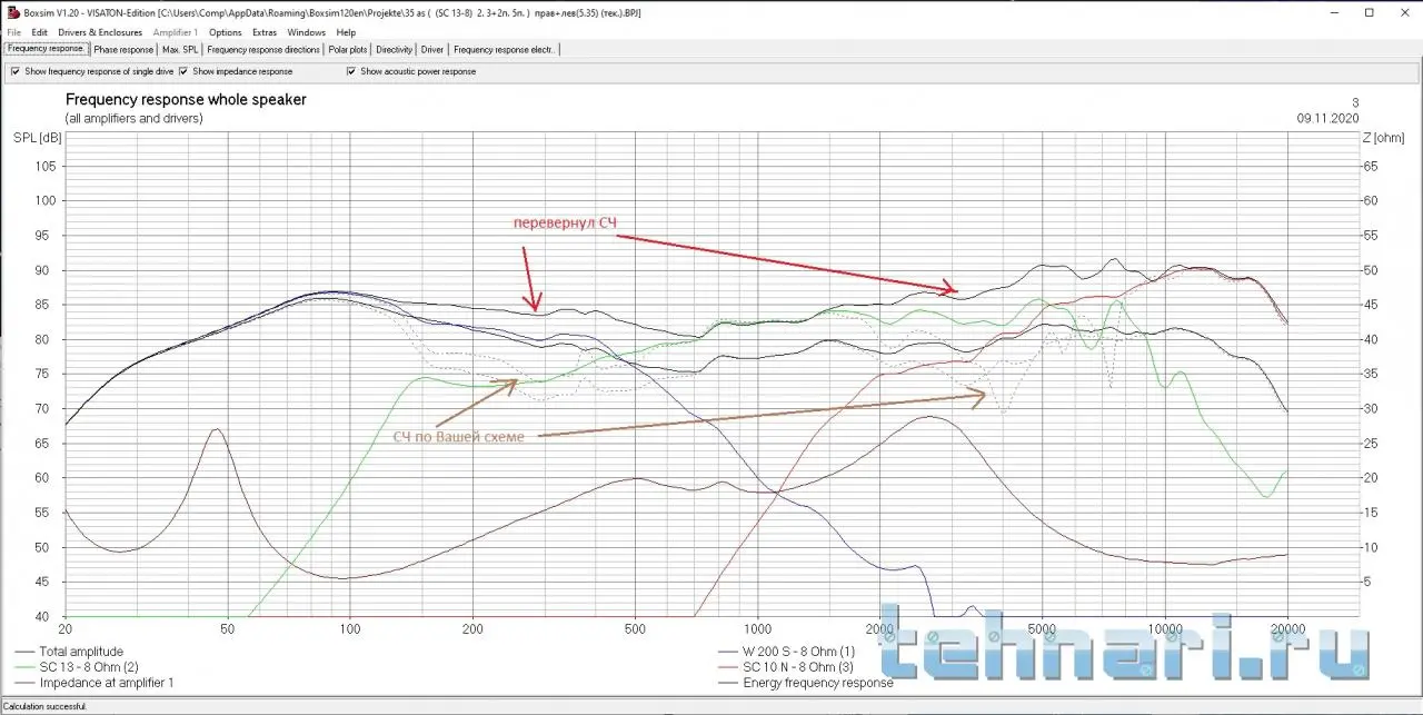

СЧ динамик "перевернули"? Смоделировал в BoxSim, попробовал, т.к. не знаю какие у Вас номиналы (СЧ - первого). Выбросы СЧ на краях диапазона - как?
Ваш АЧХ - сплошной, мой - пунктирной. Пробовал так же делать в СЧ первым порядком (раньше) не понравилось. Потом "нарыл" программу BoxSim c сайта Visaton в инете. Ну, и ... прослушивание. Сейчас думаю заменить ВЧ на G 25 FFL/8. Для меня маловато высоких на ВЧ с SC 10 N/8.

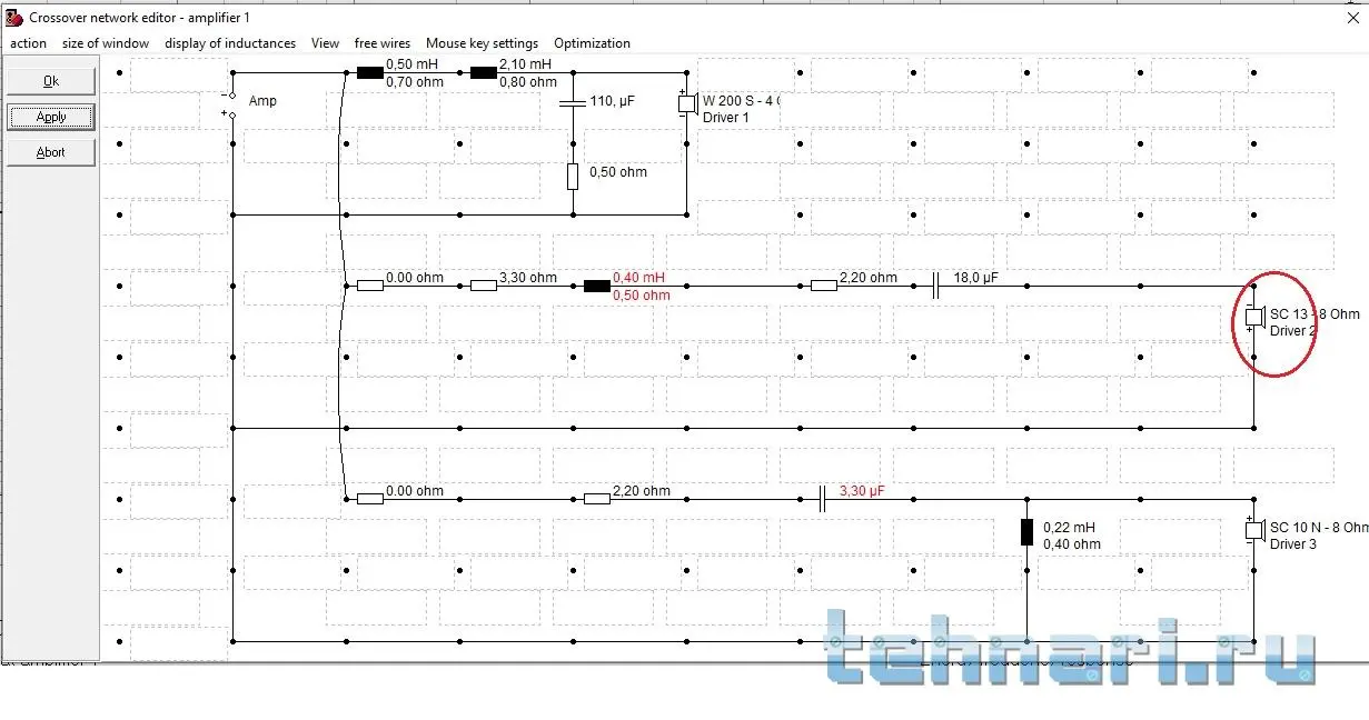

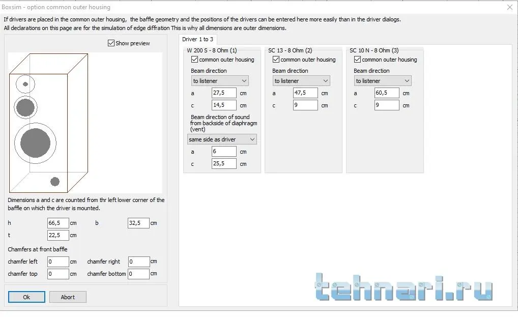

Посмотреть вложение 461769,Посмотреть вложение 461770
Я мог бы выложить схему фильтра, но не знаю, возможно ли это для меня, т.к. я на это форуме новичок.
По поводу высоких частот - тут, как известно, многое зависит от помещения, расстановки и т.д. Как по мне - вполне достаточно для моей конструкции. А Visaton-ы, как у многих в этой теме SC8 и SC13.

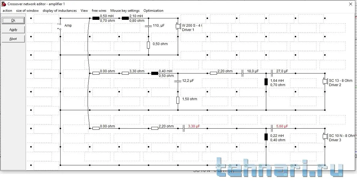

Схема от руки нарисована. Частоты срезов примерно 210/400-1300/5000 Гц. Фазоинвертор нетронутый. За счет снижения частоты среза у 75ГДН-1-8 практически пропал характерный гул, который все портил.
Размер файла откорректировал. Катушка на НЧ фильтре с сердечником для уменьшения габаритов(на схеме не совсем верно изображена).
Надеюсь, все видно.

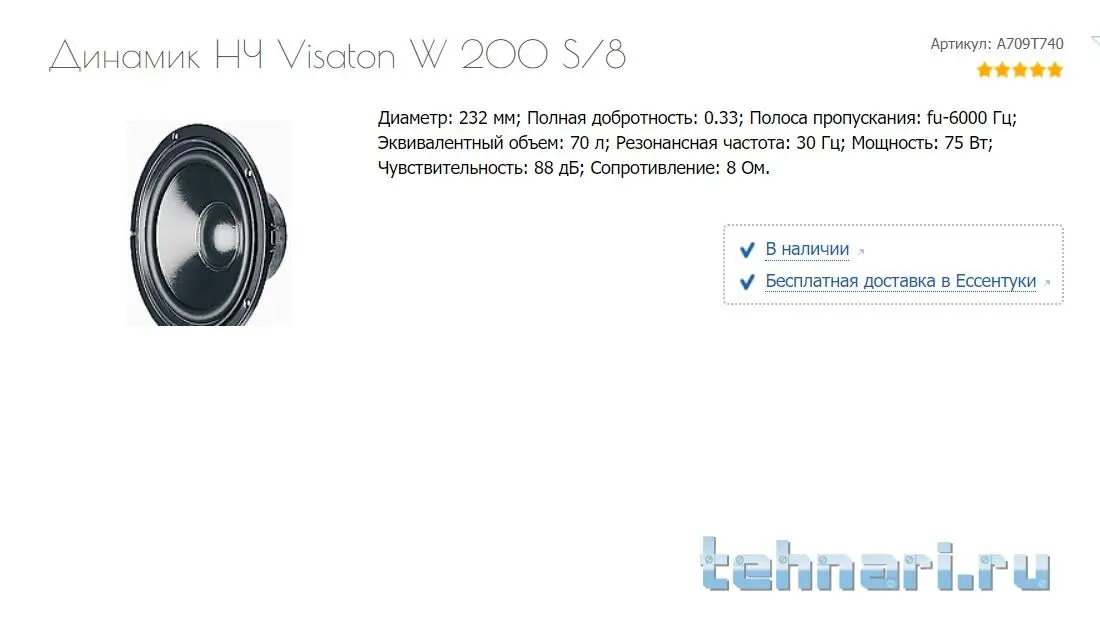

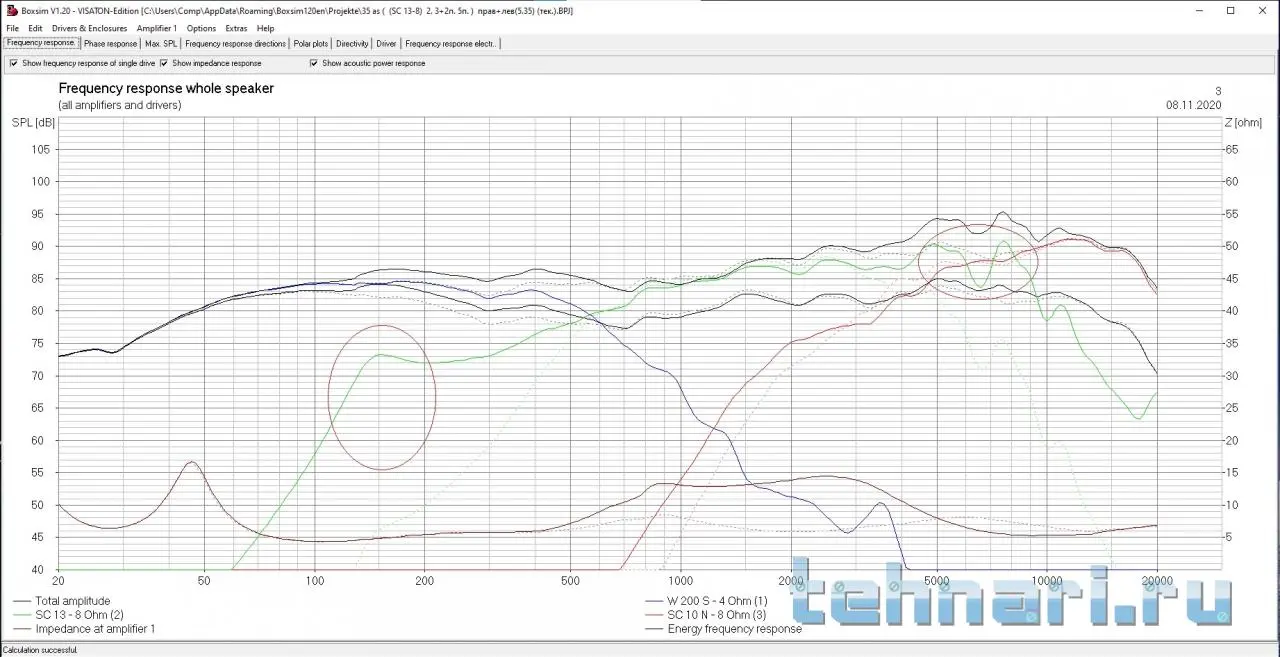

Ну, так то вот что получилось. НЧ более-менее у Visaton-ов приближенный к 75гдн-1-8 , W 200 S/8. Его в программе и применил. Размеры ящика и расположения динамиков - моих 35АС-212. Размеры ящика внутренние.

И что-бы иметь более полное представление об АЧХ колонки ЕЁ лучше промерить микрофоном, хотя бы через программу ARTA.
Посмотреть вложение 461822,Посмотреть вложение 461823,Посмотреть вложение 461824
Посмотреть вложение 461825.
Поскольку у меня самого нет необходимых инструментов и опыта для подобных измерений(микрофон, софт и т.д.), на этапе финальной настройки я обращался за помощью к знакомому. График он мне прислал, в какой программе делались измерения я не знаю.
