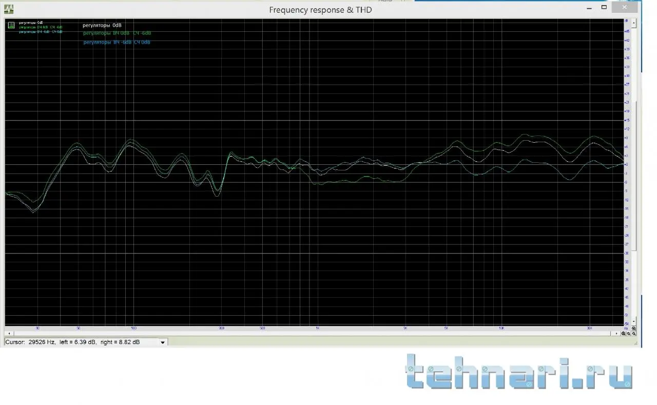

Поскольку у меня самого нет необходимых инструментов и опыта для подобных измерений(микрофон, софт и т.д.), на этапе финальной настройки я обращался за помощью к знакомому. График он мне прислал, в какой программе делались измерения я не знаю.
Кстати, он же мне посоветовал вместо штатных потенциометров по СЧ и ВЧ использовать постоянные резисторы в схеме. И отключить нафиг плату со светодиодами!

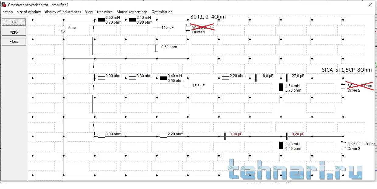

Последние изменения и ... скорее всего окончательные. Хотя проект начинался с динамиками Visaton в качестве СЧ-ВЧ. Не смог я добиться того чего хотел с родными катушками индуктивности от 35АС-212 , а перематывать не хотелось. Хотя SC13-8 неплохо звучат. Но, "итальянцы" SICA 5F1,5CP - "по жирнее" на мой слух. ВЧ - тоже поменял на G 25FFL , высоких - прибавилось. Ну хоть один визатоновский остался. Сегодня промерил микрофоном в программе RMAA, если это можно так назвать. Вот НЧ так и остался 30ГД-2 с самого начала.

На "мой слух" для меня - очень даже ничего. Фильтра (с родными катушками от 35АС-212) которые перед этим считал/моделировал в программе BoxSim сильно переделывать не пришлось, ну может поменял пару конденсаторов. Сейчас просто слушаю музыку, мне - нравится.
SC 10 N/8 и SC 13/8 попозже поставлю в другие колонки. Там поработают.
P.S. по катушкам там в начале темы я писал какие у меня были. Одну какую-то "поделил пополам" - получилось 0,13мГн и 0,5мГн (пост #45).

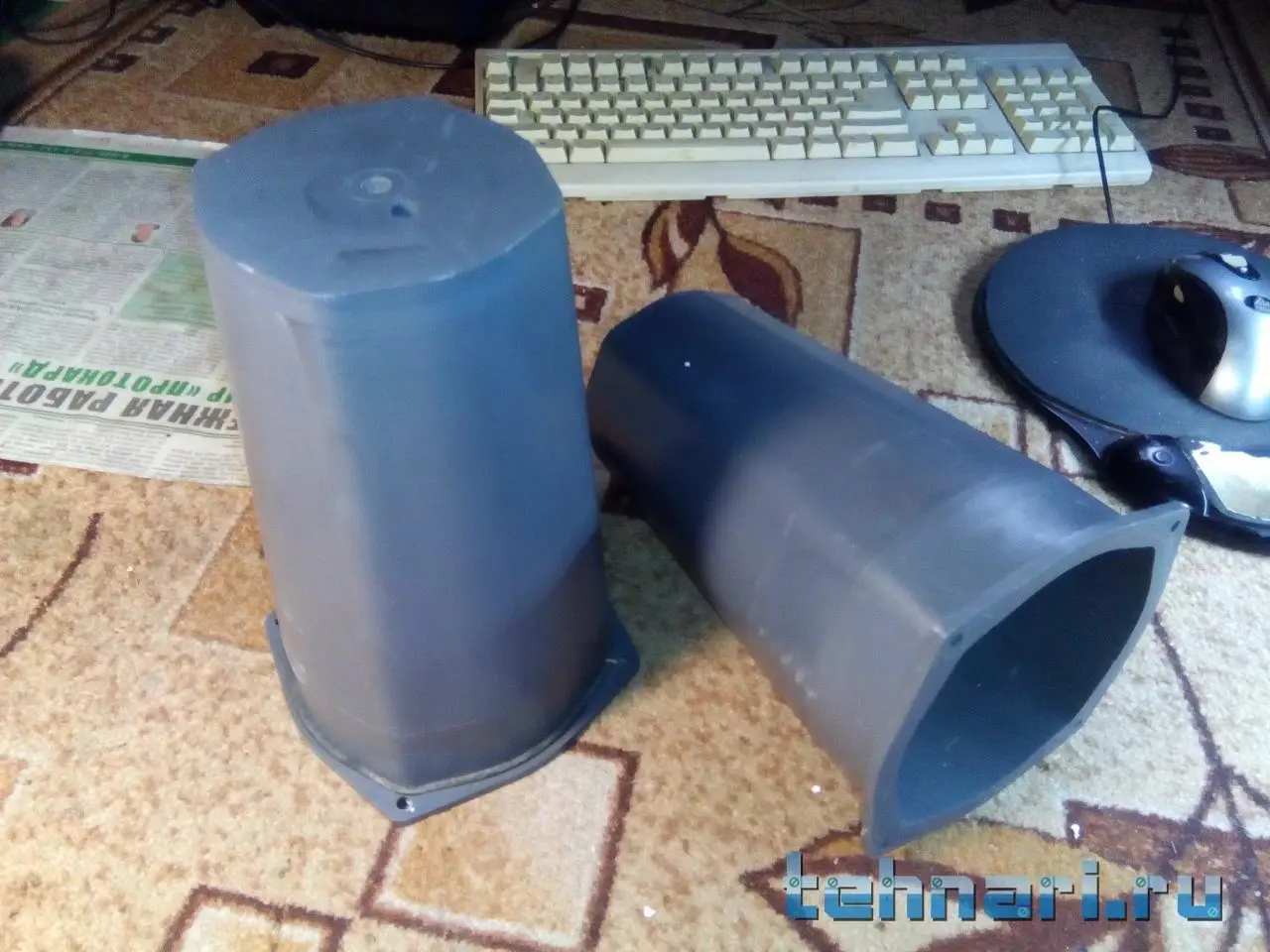

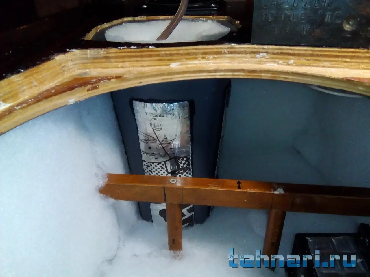

СЧ-бокс штатный? Длинный? Обклеивали чем?
Да, штатный. Обклеивал полосами вибропласта (вроде бы так называется) для авто 2,5мм. Внутри демпфирующий материал Visaton Damping Material. И немного распушённой ваты.

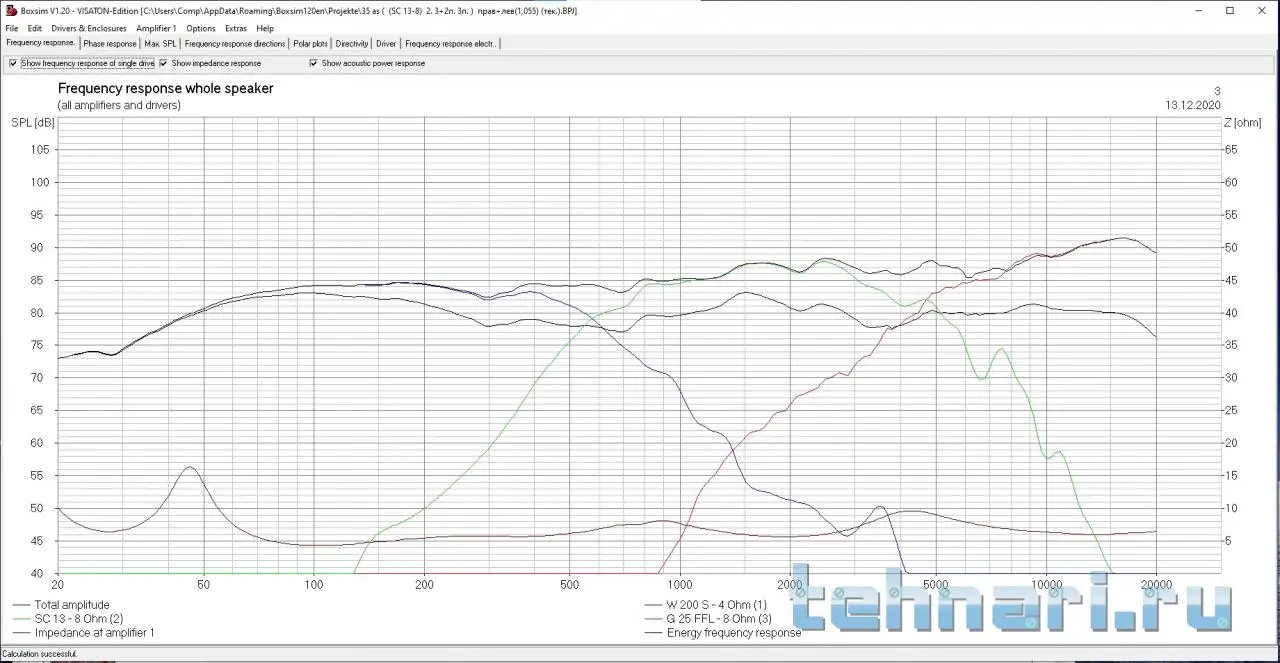

Подскажи, а какие частоты раздела у тебя выбраны для новых динамиков?

На фото видно, что боксы разные. Тот, что на конус идет, точно от S90-х. А который более цилиндрический-это от какой АС?
Хотите верьте, хотите нет, но боксы ОДИНАКОВЫЕ - обман фотосъёмки.
Подскажи, а какие частоты раздела ...

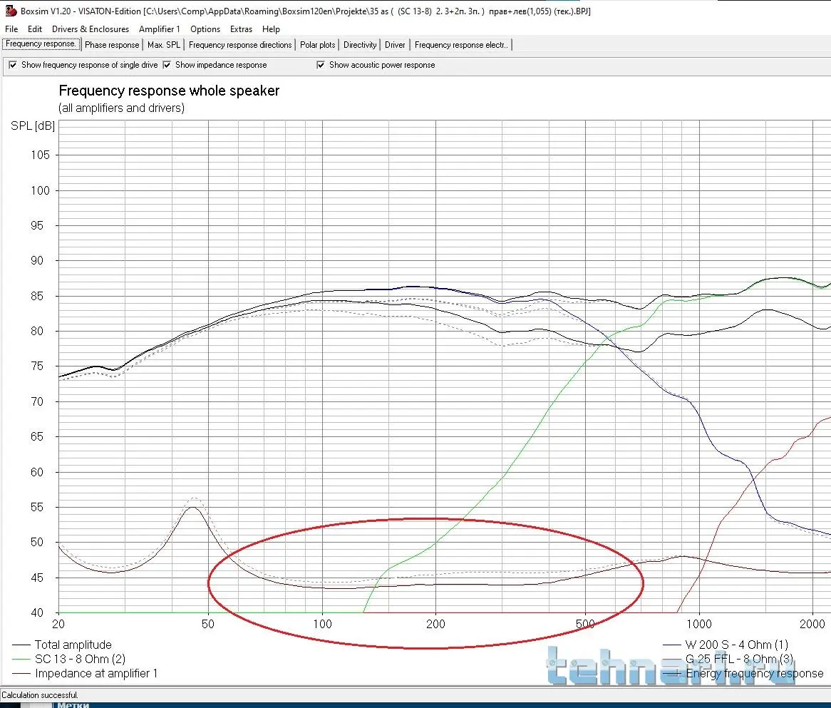

Всё считал в программе BoxSim т.к. изначально были SC 10/8 и SC 13/8. Что получилось в реале tehno015 детально не измерял. Но, раннее было замечено что:http://www.tehnari.ru/f142/t88895/index16.html
В этот раз в измерениях ограничился программой RMAA потому как "на слух" было всё нормально, но решил проконтролировать.
Если не ошибаюсь, 30ГД подрезан где-то на 100Гц ниже, и вы вроде писали, что так действительно лучше. Подрезан он увеличением индуктивности, как Бокссим и настаивает. А не пробовали оставить штатный фильтр от S90, а также понизить срез не катушкой а конденсатором?
Пробовал -(конденсатором). Но, "освободилась" катушка, подрезал ею.
По программе падает импенданс :
Безымянный.webp,Безымянный 2.webp.
Импеданс и будет падать, да фиг с ним, там сшивка хуже получалась в симуляции( у меня по крайней мере) Но одно дело, что программа рисует, другое как на слух. Не удивлюсь если звучит +- одинаково.
