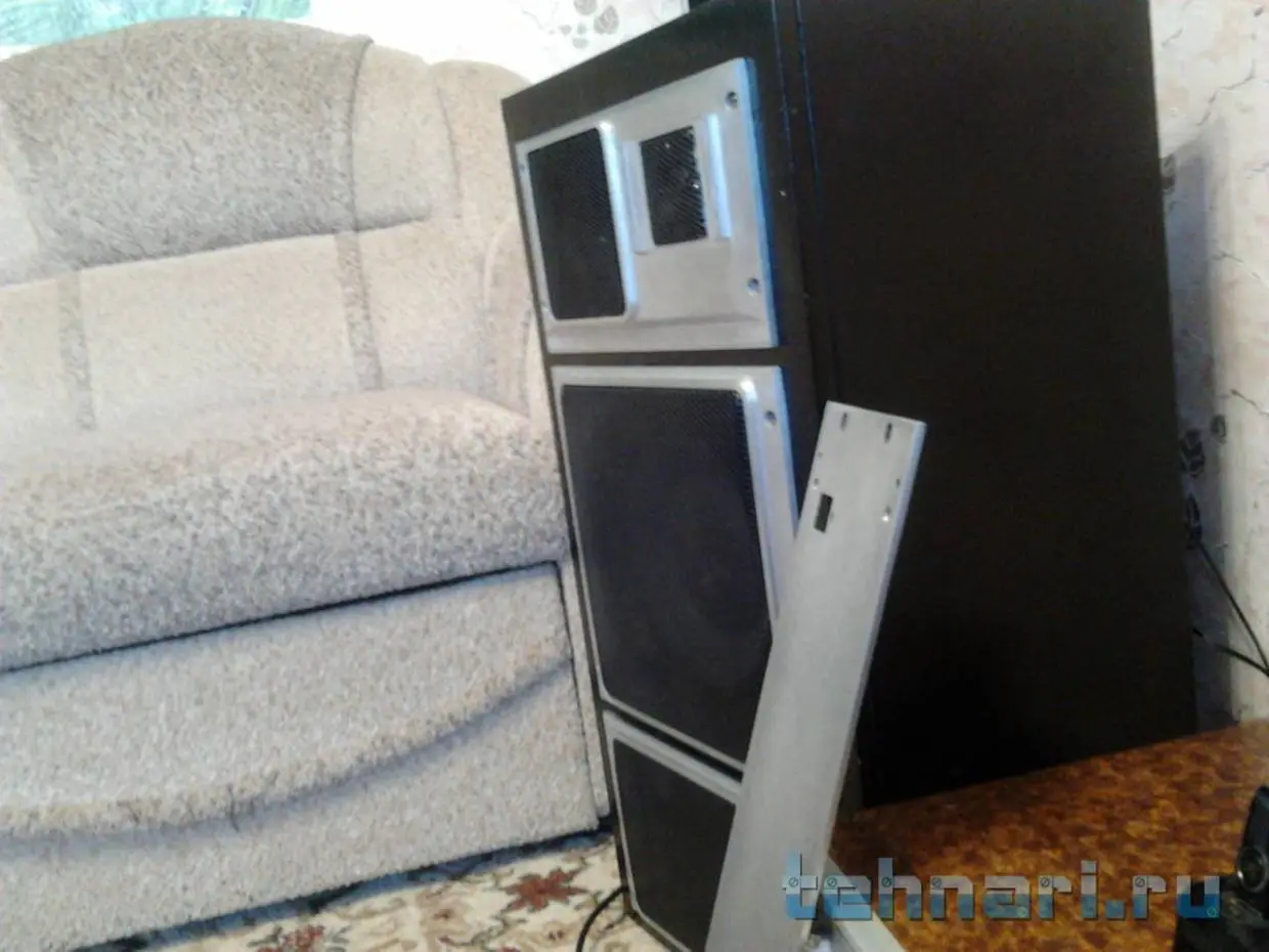

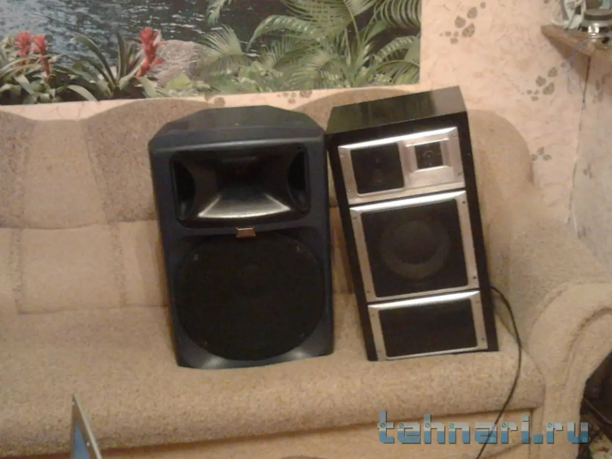

35АС-012, замена СЧ и ВЧ на Visaton
  • Автор темы Автор темы po9n

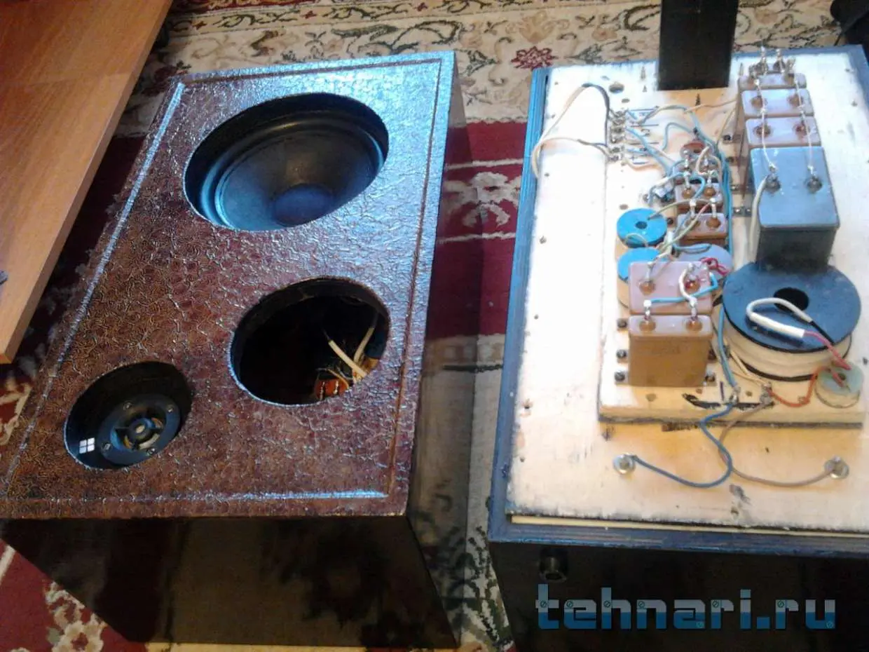

то есть не сгорел бы а сплавился так как в 35ас-212 на сч дроссель с проводом толще!
В 35ас-015 стоит не один дроссель в сч фильтре а 3! я так понимаю дроссель 2.04мгн + конденсатор 30мкф черпают нижнюю середину, за тем после конденсатора по цепи включён в цепь конденсатор 10мкф через дроссель 0.68мгн! для центральной середины!
за счёт остальных дросселей сопротивление распределяется до нужного значения!
третий дроссель в сч фильтре 35ас-015 на 0.68мгн который включён в цепь последовательно после такого-же дросселя 0.68мгн за которым конденсатор 10мкф!.) Третий дроссель для верхней середины!
нч дроссель в ас-90 подобран специального сечения! чтобы при двух омах получить 2мгн!
за счёт такой конструкции в нч фильтре бас правильный!
для доработки сч фильтра в 35ас-015 нужно что-то делать с третьим дросселем и конденсатором режущим частоту! которые стоит там, мбго-2 4мкф!
попробуй в цепь вч последовательно подключить конденсатор 3мкф! до вч фильтра! в качестве эксперимента должно помочь! как в другой истории с сч фильтром включённым в цепь резистор до фильтра для уменьшения шумов! на середине
на саму работу вч фильтра не должно повлиять, а вот облегчить работу фильтра вч в полне возможно! отрегулировать частоту можно до верхней середины сч звена! играясь ёмкостью! я так сделал в импортных мониторах, поставил туда вч фильтры как в колонках вега! доработал, подобрал нужные ёмкости, разобрался с дросселями, вч стали лучше! правда там рупор! с35ас не экспериментировал. Извиняюсь за горку постов

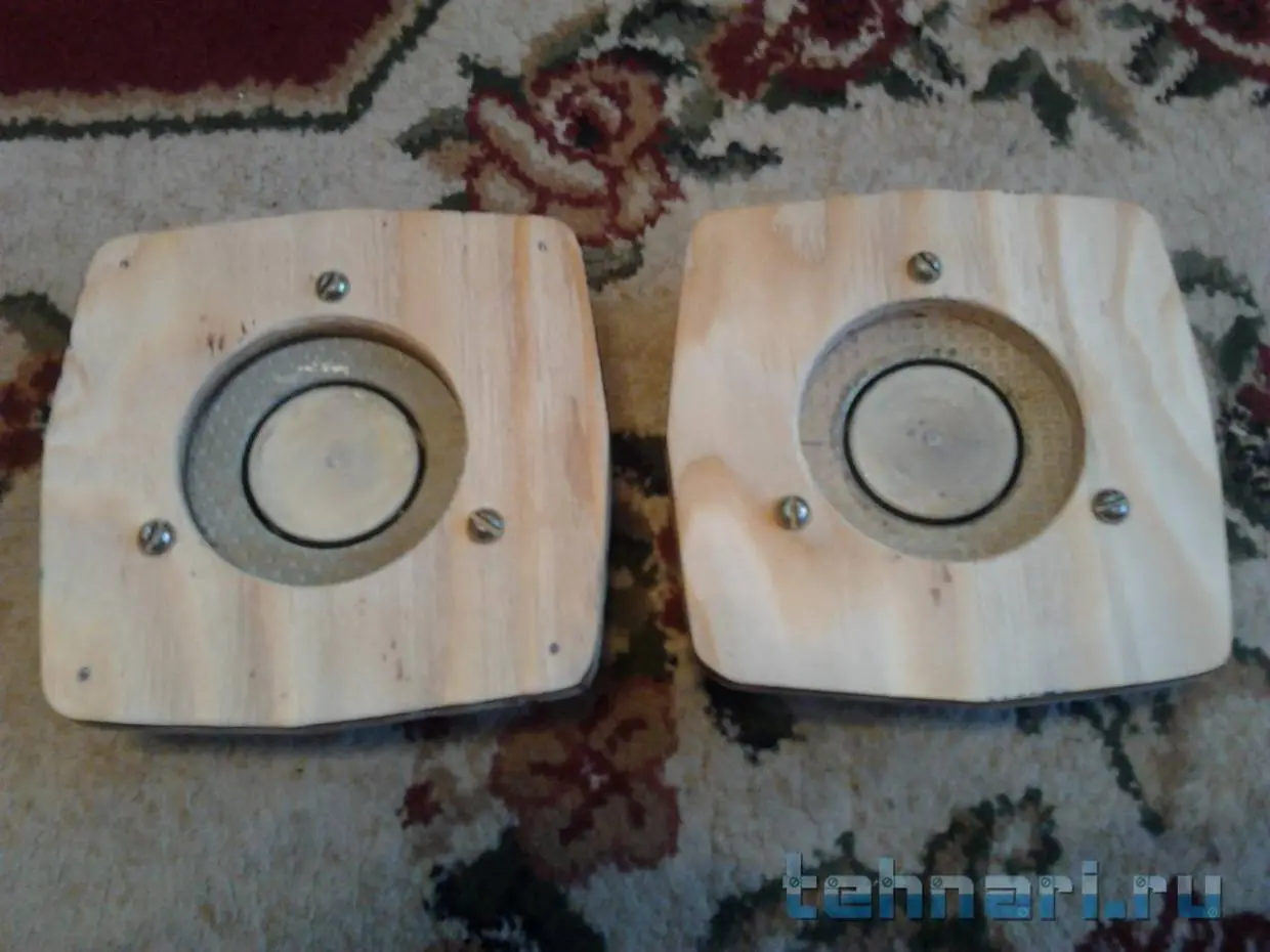

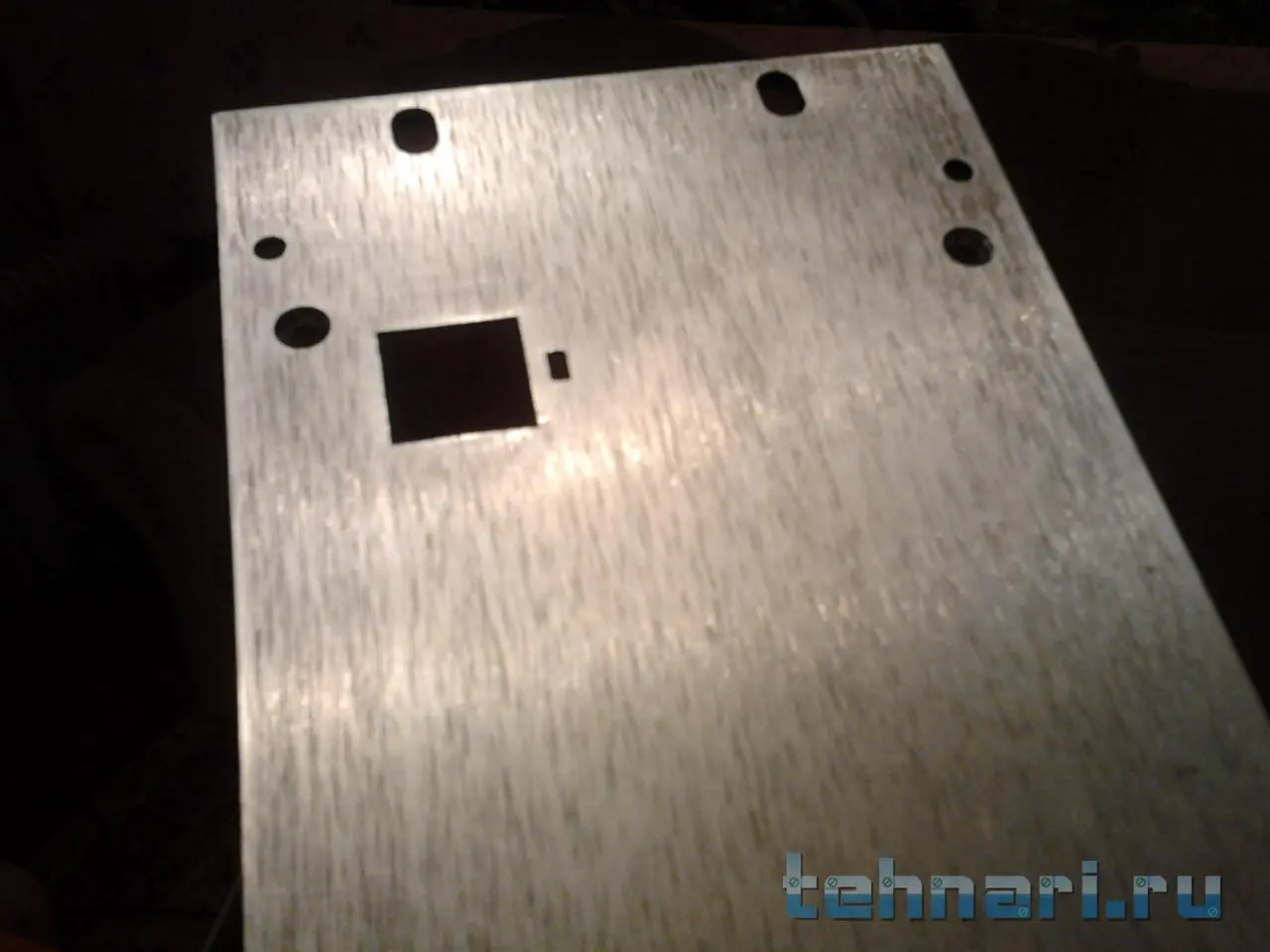

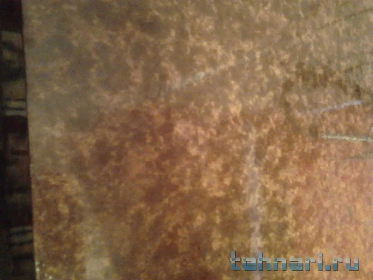

Потому что дело не только в диафрагмах! ну и в магнитах разумеется!

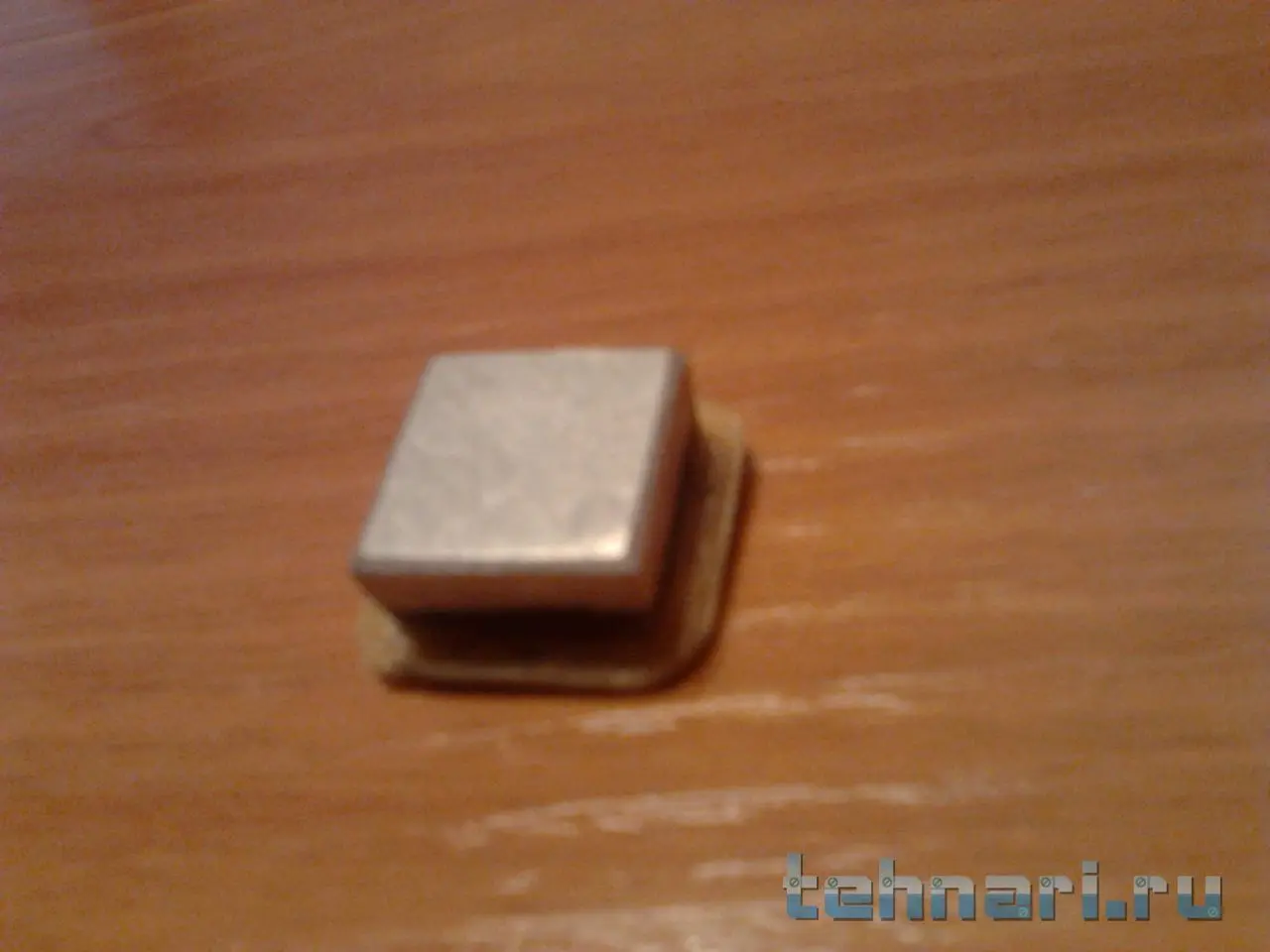

Выточил из калённого алюминия кнопку и отшлифовал!

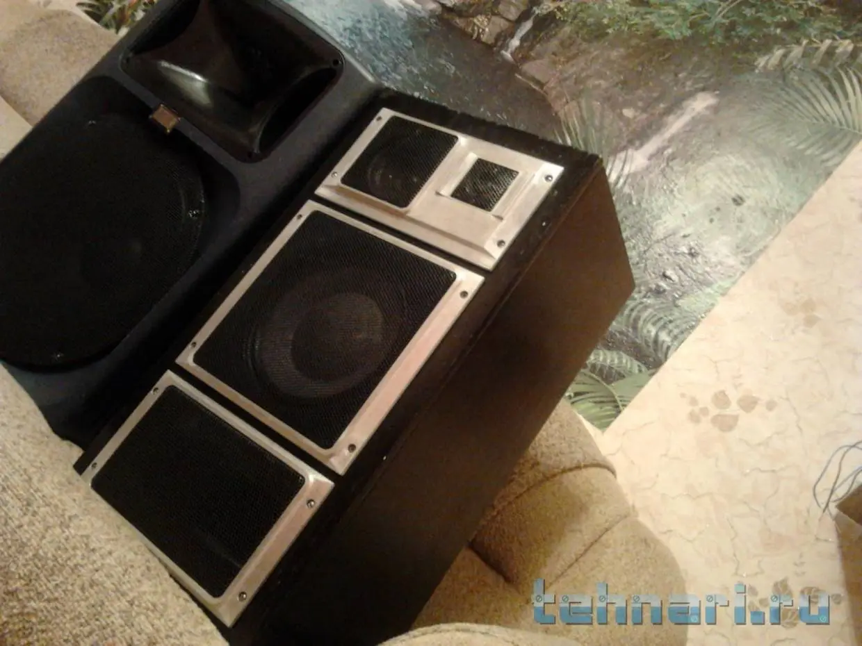

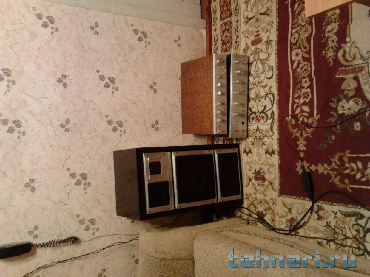

Извиняюсь за качество камеры, она не способна нормально фотографировать, то мутно! то всё красное! контраст выше нормы!. Потом на хорошую камеру сфотографирую ото бред какой-то получился я удивлён! с телефона почти не видно блеска! а если в живую смотреть то полированную поверхность видно хорошо!
Lastik тебе не кажется что в фильтре вч существует холодный ток? =низкая частота которая глушит 16000гц?
Lastik я сравнивал фильтр нч 35ас-015 с 35ас-012! и услышал я, что динамик в одном и том же корпусе звучит по разному! у 35ас-012 объём нч за счёт фильтра сильнее! и правильней! подчеркну то что я прослушивал в одном и том же корпусе без пассивного излучателя с фи! а у колонок 35ас-015 этот недостаток лишается за счёт пассивного излучателя и хорошего корпуса! но всё ровно по слабее объём! а всё дело в том что тут импульс по слабее так как в фильтре 35ас-015 конденсаторы на низах всего 40мкф а у 35ас-012 110мкф! дроссель почти такой же! единственное в нч дросселе не 2мгн а 1.62мгн, так как я использовал фильтр от 35ас-015 в 25ас-126 и переделал фильтр нч! я оставил дроссель 1.62мгн и добавил последовательно маленький дроссель из этого-же нч фильтра 0.40мгн и получилось 2мгн и я добавил конденсаторы до 110 мкф! в параллель динамику! поверь звук на низах стал лучше и качественней и объёмнее с отдачей а при прослушивании этого-же фильтра в этих же колонках был хуже, объёма не было отдачи тоже! и лезла на низ середина и ещё умудрялась звучать высокая частота! вот так!!!!!!!!!
холодный ток имеет место быть в катушках индуктивности! СПАСИБО ВСЕМ ЗА БОЛЬШУЮ ПОМОЩЬ НОВЕЧКУ!
