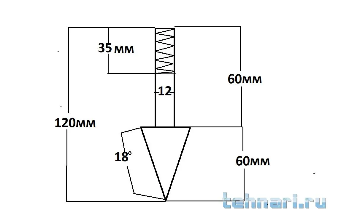

Были изготовлены 8 шипов для ас, позже для них будут сделаны пятаки.

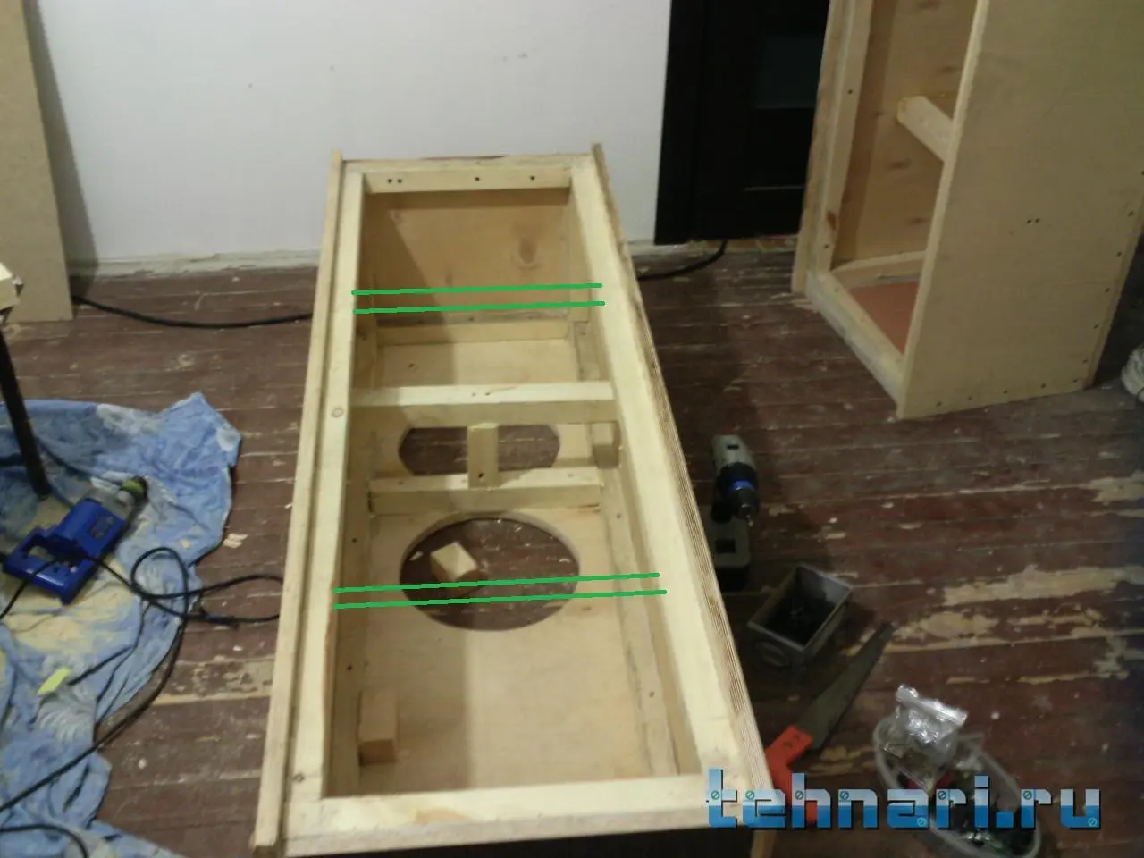

Начал усилять корпуса распорками, бруски 60х60мм.
Пока просто приставил распорки не закрепляя, правильно ли? и куда ещё распорок добавить?

Вот сюда лучше распорку, самое прослабленное место(ну или изнутри панель тут усилить второй полосой фанеры, дсп)
Получается где образовалась тонкая перемычка нужно усилить бруском, и между этим бруском и установить распорку к другой распорке или задней стенке.

Установил сегодня распорки, усилил ослабленное место бруском, и соединил его с поперечной распоркой корпуса.
Вот думаю стоит ли усиливать заднюю стенку бруском, как на последнем фото?
Какие ещё будут рекомендации по корпусу?

Лучше врезать брус вот так и к нему привинчивать заднюю стенку...
Вань, на морде вклеивай еще бруски, так же как ты сделал на перемычке между динамиками, фанера у тебя тонкая, по этому усиливай по максимуму, чтобы исключить паразитный резонанс. По поводу задней стенки нормальное решение.

Там внизу уже распорка стоит посередине, получается в том же месте установить ещё две распорки, тогда окна между ними совсем небольшие будут, мешать звуку не будет?
    46.1 KB · Просмотры: 53
Не будет, еще наполнителя набьешь и все ОК.

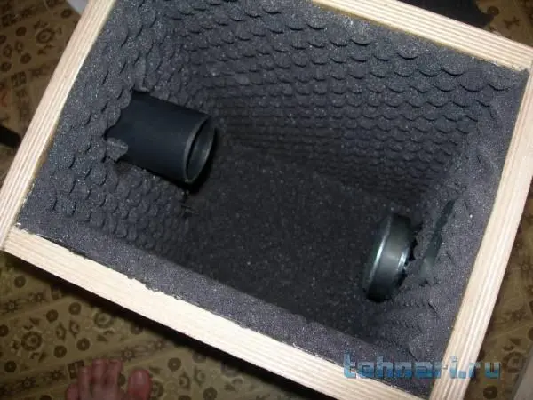

Забегая вперёд, какой наполнитель взять, Из того что легко достать синтепон, вата аптечная ( но дороговато получается) Ватин, 3 мм примерно, у нас продаётся как ветошь.
Так же есть магазин авто звука, где есть поролон разной формы.
Может что ещё поискать?
Вот такие пирамидки хорошо работают на стенках колонок(от переотраженки и стояков).
А набить, да что под рукой будет, хоть базальтовой ватой(урсой) средней плотности (30-40кг/м куб).

По поводу наполнителя, оклеиваешь ватином стены, а дальше (если всё нормально отстроено) ничего более не надо, разве что чуть-чуть подправить звук мешочком с ватой, подвешенным в центре корпуса.

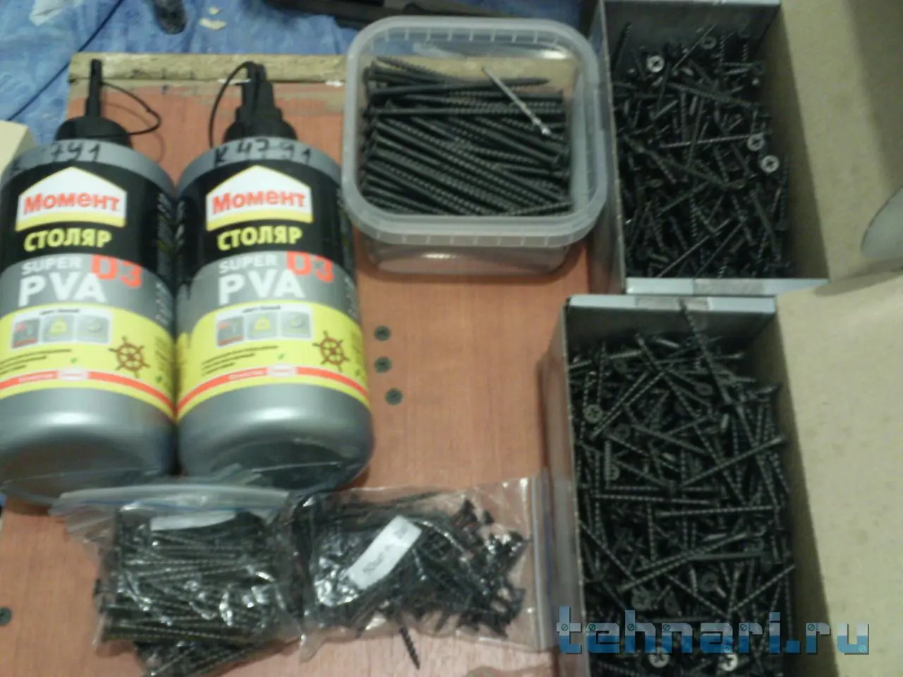

Сегодня Установил дополнительные распорки, и затарился крепежом
Ели нашёл забивные гайки, для крепления динамиков, по всему городу катался. Кое как нашёл нигде даже не слыша ли о таких гайках.
Сразу докупил саморезов и клея чтоб уж точно хватило.
Взял ещё шайбы и гайки для шипов.
