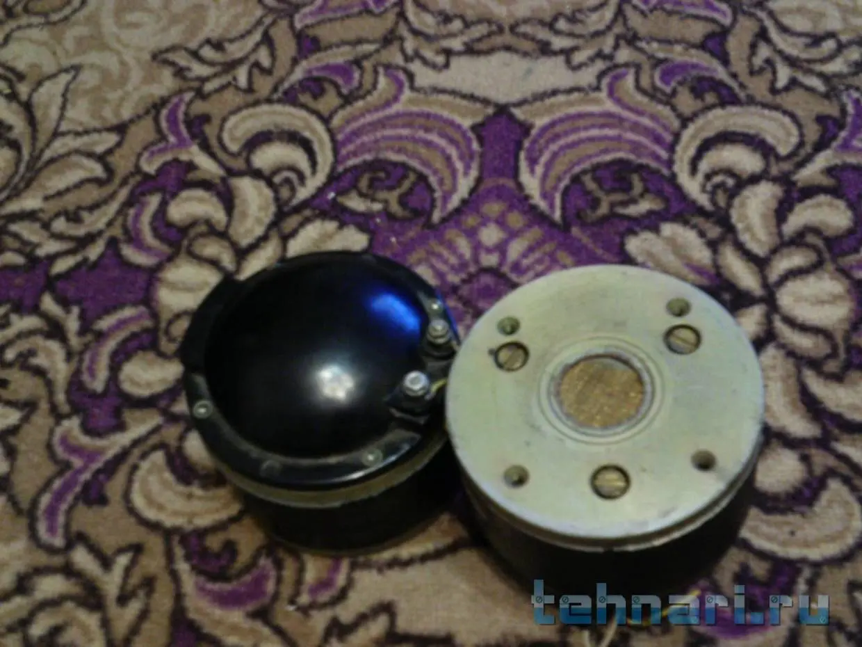

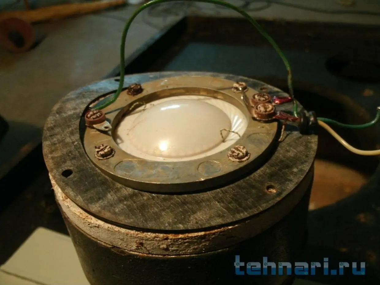

4А-32-2 У4 ЛОМО и 1А20 с рупорами

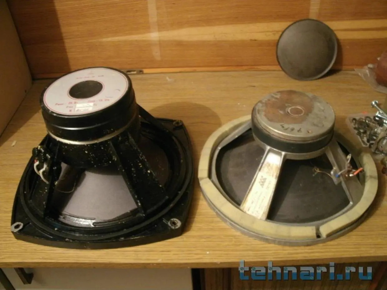

Вот ЛОМО.
А это 1а-20

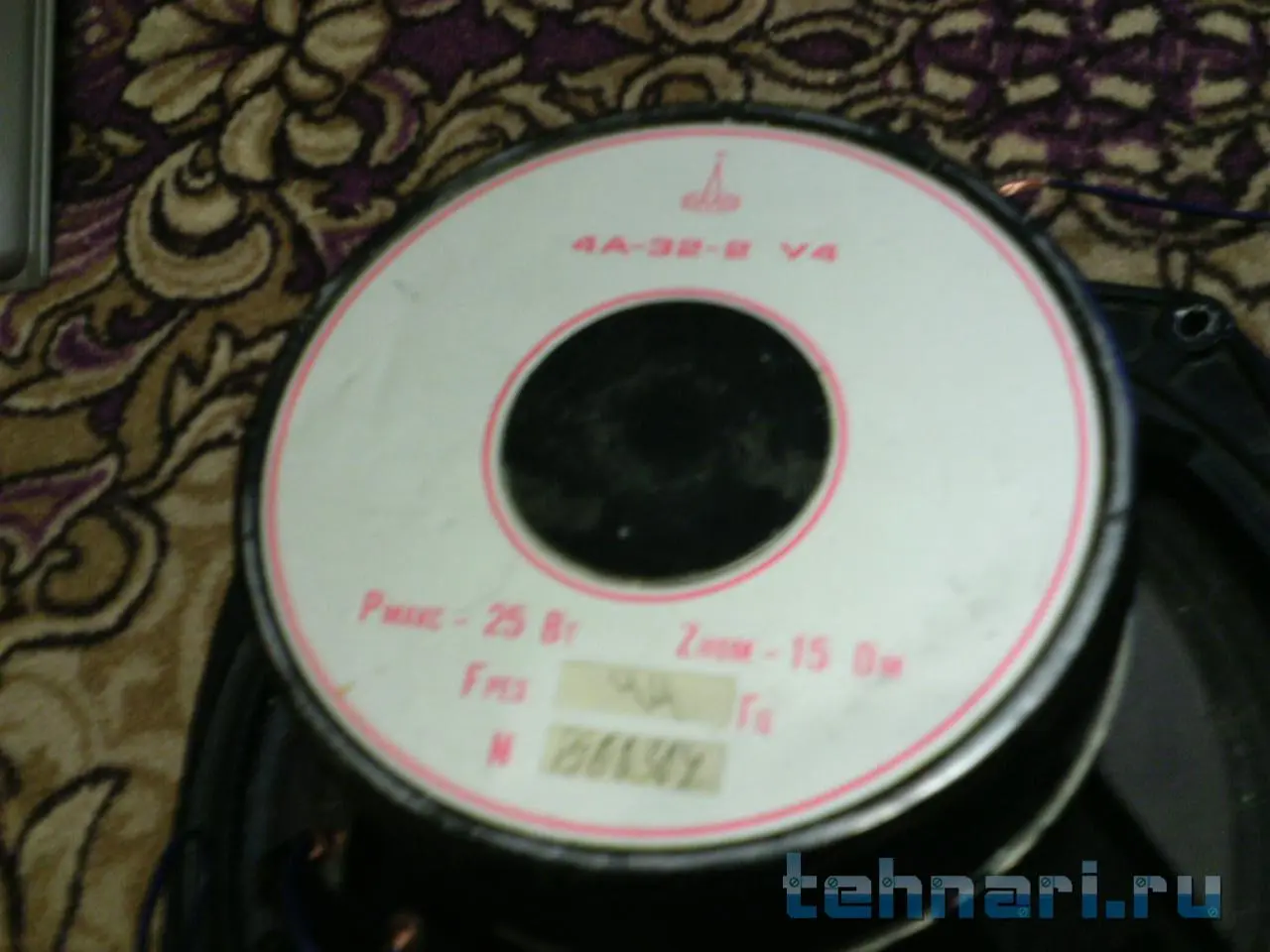

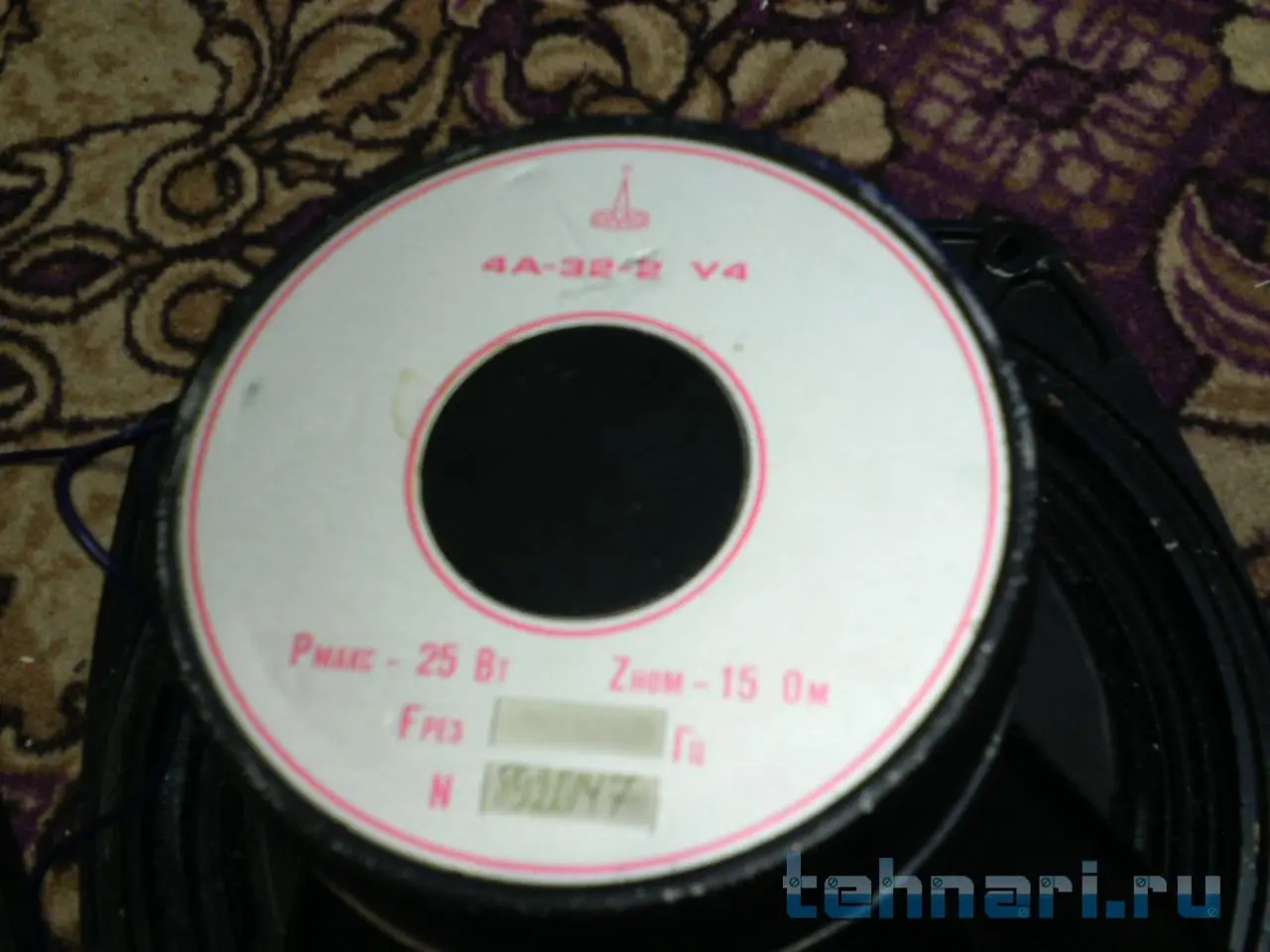

Да я решил их всё таки купить. за ними поедет друг на этой неделе , как только пони по подадут ко мне в лапы, так сразу и за фотографирую.
Вот такие вот они. Включил послушал без оформления, действительно хорошо звучат, но по низам провал где-то от 35 герц и по верхам примерно с 14к герц идёт спад.

Таинственный ЛОМО!Больше полувека мурыжат самодельщики, а конкретных данных нет. Кто нибудь снимал параметры? Все, что нашел в сети Fрез около 40гц, добротность от 0,4-0,55-до 0,7 кто-то намерял.
Вопрос? И какой на.уй щит и О.Я?
Фазики и прочие трубы, ну или З.Я.
Кто дружит с прогами, посчитайте!
Вся моя теория осталась в начале 80х,на замызганной тетради в клеточку, которая ходила по рукам и где методом проб и ошибок выводились постулаты улучшения Ы-90 в основном.
Проще всего, конечно, З.Я. - практически не напортачишь. Знать надо только эквивалентный объем, он у Ломо 120-160л.( 2 упоминания в сети нашел)
Поместив дин в корпус равный Vas, низ подрастет на 1,4, как и добротность.
Что в итоге получим от некоего среднего динамика с 40гц, 0,5 добротности, 120л эквивалентного объема.

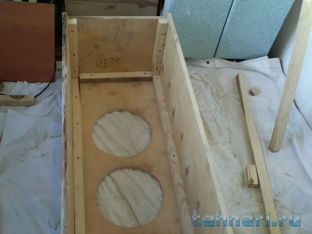

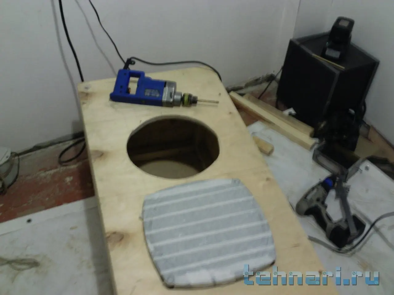

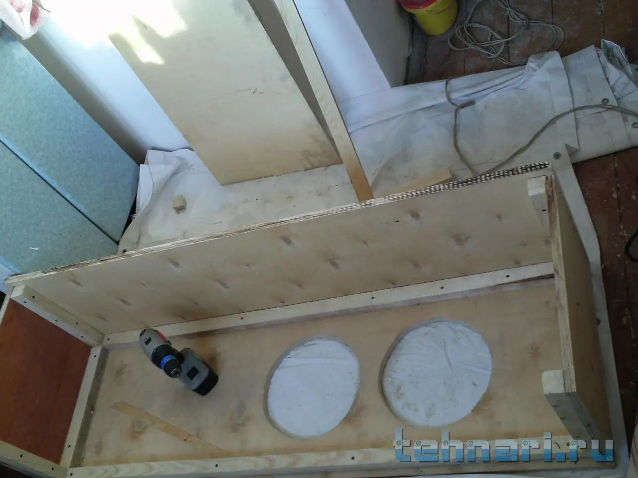

Хватит динамикам на полке лежать, будем для них корпуса собирать.
Закупил Фанеру 20, саморезов и приступил к черновой сборке.
Довольно таки крупные корпуса получились.
