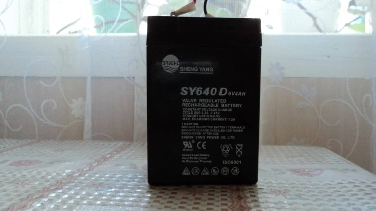

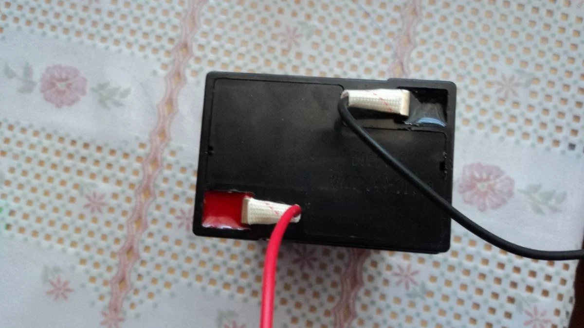

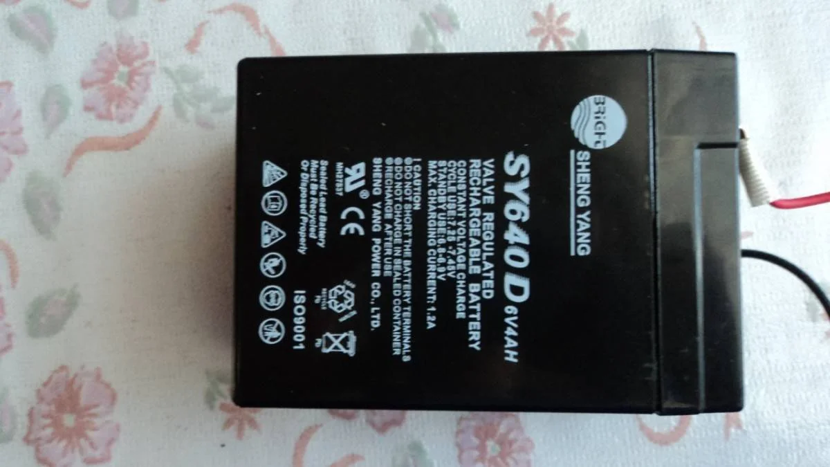

Не берет зарядку подскажите пожалуйста что можно сделать, чтобы он в вновь заработал? Вольтметр показывает на нем напряжение, а амперметр ни каких данных не выдает, что ток к нему поступает.

Вы амперметр параллельно что ли подключали?

заправить кислотным электролитом для автоаккумуляторов, год-два ещё возможно поработает
он просто высох,это нормально
А разве так он заряжаться не будет? У меня уже года четыре стоит такой аккум и ничего-работает, хотя я им не пользуюсь.
а как его открыть?
сухой конечно же не будет....если меж пластинами нет электролита значит цепь разомкнута
Ребята спасибо за помощь а дистиллированная вода пойдет , или обязательно надо кислоту?
если совсем сухой то вода не поможет...не будет держать заряд
два года в гараже лежал
у кислотных аккумуляторов в разряженном состоянии есть свойство - кислота начинает кушать пластины...так что возможно что там уже внутри нет ни фига
пробуйте заправить хуже чем сейчас уже всё равно не будет
все ясно
Только заправляй электролита примерно 5мл, больше не надо, ато наружу полезит. После заправки дай ему сутки посоять и пробуй заряжать.
попробую рискну

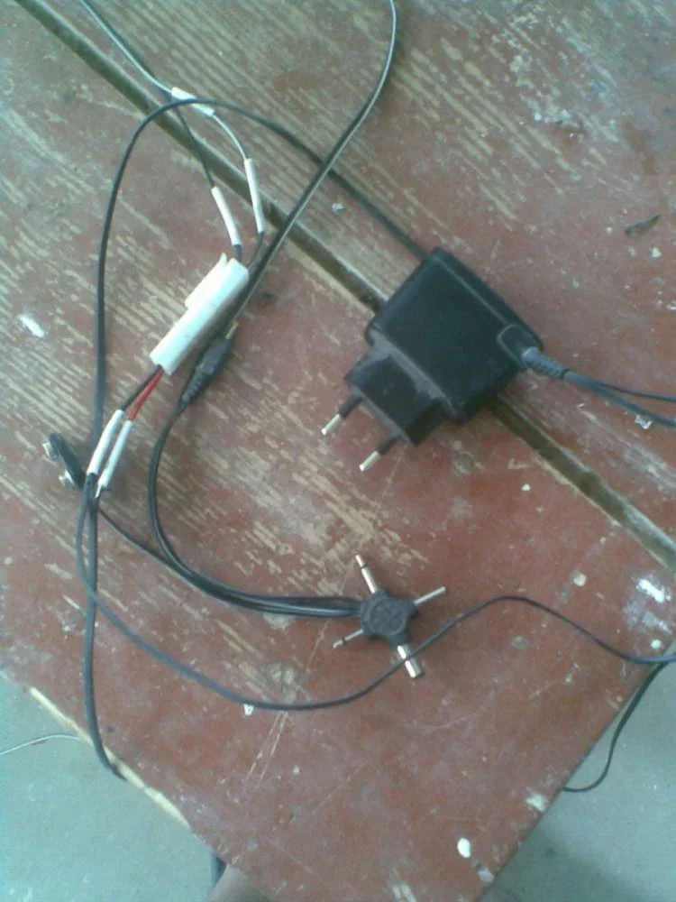

а схемку подскажите с помощью которой можно такие аккумы заряжать?
а то валяются 3 штуки не рабочих. думаю может заправить их. авось оживут
возьми любой зарядник для телефона да отрежь конец, что к телефону вот тебе зярядное устройство
Я так и сделал от нокиа зарядник получилось не плохо
