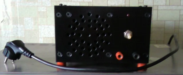

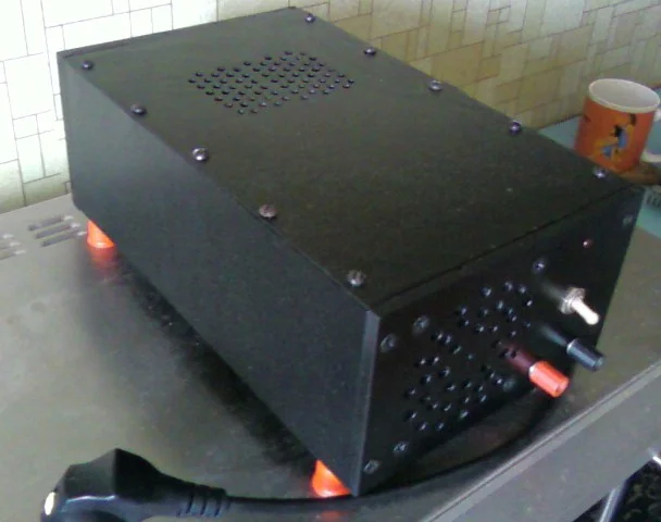

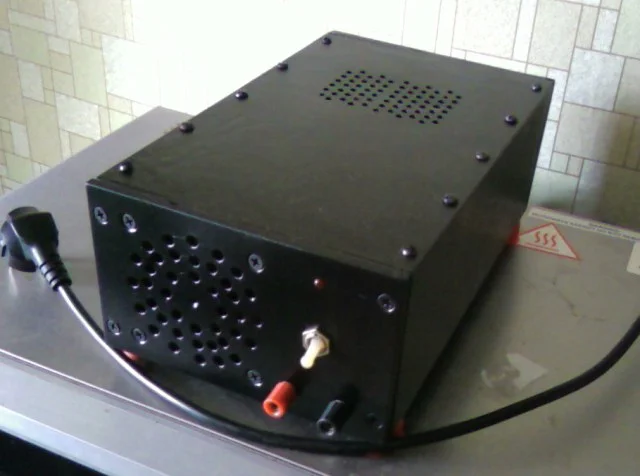

у товарища забарахлил аккумулятор -попросил ему зарядку собрать и я реализовал всё вот так.
внутри тс-180 с вторичкой на 18в(Ф=2мм)
мостик на д242
10мкф*400в последовательно с трансформатором
кулер запитан через кренку на 9в
к сожелению сфоткал в последний момент,собрал за день
ток зарядки 6ампер ,не зависимо от того какой аккумулятор ставим хоть на 6в хоть на 12в,ток зарядки в процессе зарядки(масло-масляное)не изменяется и стабильно держится 6ампер(+-5%-тут уже сетевое 220 вмешивает,так как не всегда ровно 220в):tired:
P.S. корпус практически идеально правильной формы,камера на телефоне косит:tehnari_ru_138:
Все правильно, такое решение давно применяется в схемах. Только есть одно
но, при постоянно включенном кондере немного не до конца добирает емкость.
Надо поставить переключатель параллельно кондеру и в конце зарядки замкнуть
кондер, чтобы до конца набрал емкость.
Это многовато, для аккумулятора, надо 14В. А в общем, если заряжать только
через конденсатор, пойдет твой девас. Молодец, будет работать ... :)
George Smith-спасибо:)
нужно было сделать
-быстро
-неприхотливо в работе
-минимум настройки
наматывал *чем бог послал*,-всё принёс товарищ,я ему только список с необходимыми деталями дал,а тс-180-3 он принёс уже кем то до этого мотаным и вторички у него были намотаны проводом 0.8мм ,2шт по 50в,кстати гудел он прилично(ток ХХ был 200мА), для вторички я использовал обрезки(остатки)от того чем наматывал первичку для сварочника.
по поводу 18в и 14в,то тут интересно получилось,расчитывал я вообщето на 15в и брал 3.3витка на вольт,но так как его уже перематывали видемо витков на вольт брали меньше и у меня вместо 15 расчётных вышло 18в.
после того кая я его отчистил(сердечник и склеил эпоксидкой части(половинки)
трансик замолчал и утихомирился:)
а корпус пришлось красить краской с балончика(чтобы быстро высохла)
