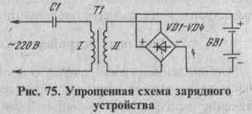

Давайте расставим все точки над.. Зарядное по отношению к заряжаемому аккумулятору должно выдавать большее напряжение.Напряжение заряженного свинцово-кислотного ( такого как у Вас ) аккумулятора равно 6,5 - 6,6 вольта а напряжение ЗУ от телефона -максимум 5,7 вольта.Ни о какой зарядке в этой паре речи быть не может ,нужно зарядное с выходным напряжением более 7 вольт и желательно с регулировкой тока.Конкретно про Ваш аккумулятор: не высыхает, не заливается, не пропитывается т.к. загерметизирован при изготовлении.Что можно сделать ? Зарядите током 400 ма в течении 12 часов .Если не поможет то оставьте на зарядке током 30-40 ма на пару суток.Если и это не поможет то значит пластины разрушились. Только сдать в цвет-мет.Удачи.:tehnari_ru_953:
аккумулятор все сдох. Ему уже ничего не поможет.
вот *засада*,а я уже схемку хотел скидывать:(
    11.1 KB · Просмотры: 395
трансформатор 20-50ватт,вторичка 9-12в(можно и больше),диодный мост на 1-3а(можно на 4диодах спаять),ёмкостью конденсатора задаётся ток зарядки (начать стоит от 0.47мкф*400в и если мало то увеличить ёмкость конденсатора).
без нагрузки в сеть не включать!
тоесть сначала подключаем батарею,а потом суём вилку в розетку:)
трансформатор на сколько надо
