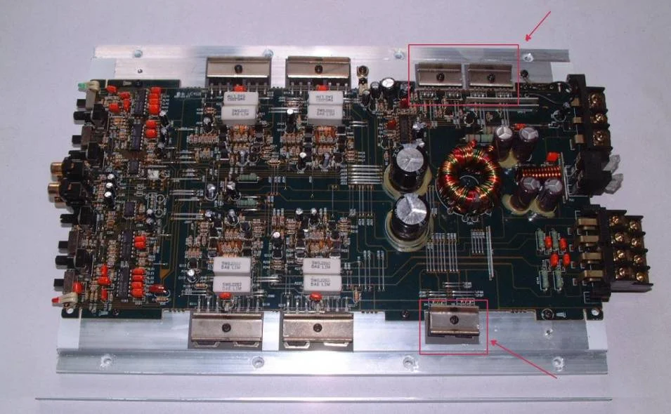

подсоединил плюс к плюсу минус на корпус сгорели эти 2 обведённые красным
что делать?
Менять транзисторы, что ж еще... выходы УНЧ были замкнуты наверное, да?
я цешкой проверял все эти транзисторы. из них 8 нормальные. а те которые обведены красным. все 6 они такое ощущения что замкнутые. то есть у каждого из этих 6 у них 3 ножки пропускают ток. не одна ножка не занижает. значит они все 6 сгоревшие? вот эти 6

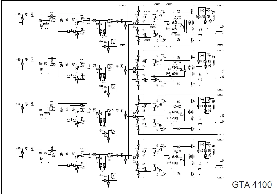

надо смотреть схему УНЧ... есть?

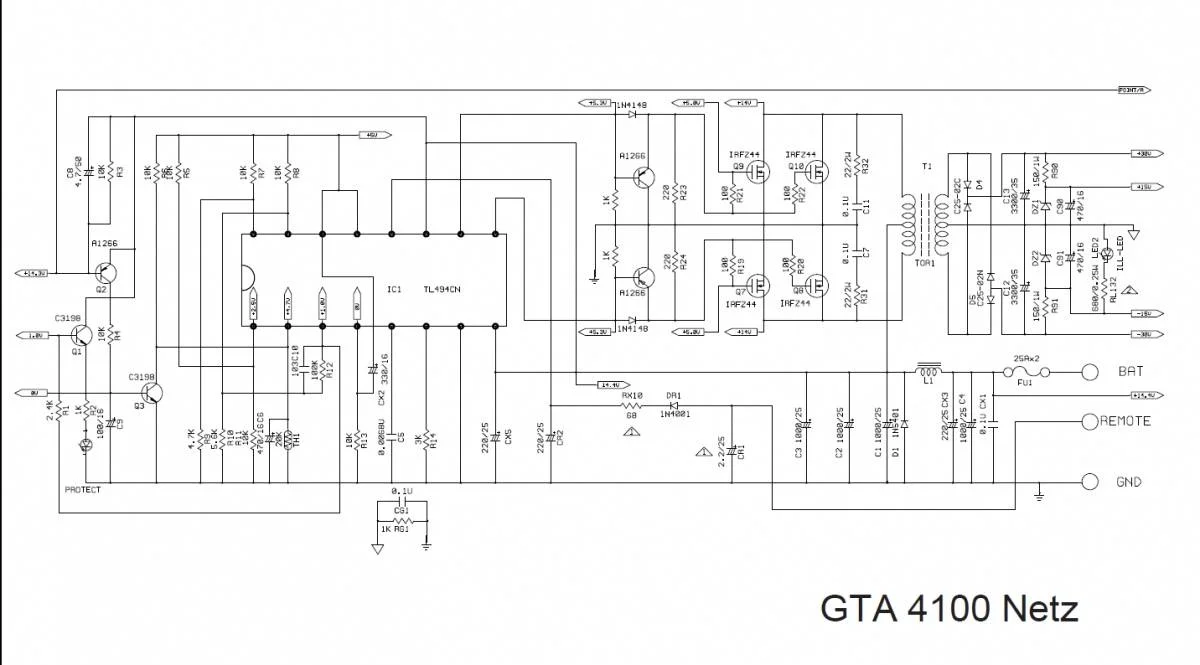

По УНЧ, у тебя вышибло A1266 и IRFZ44 транзисторы?

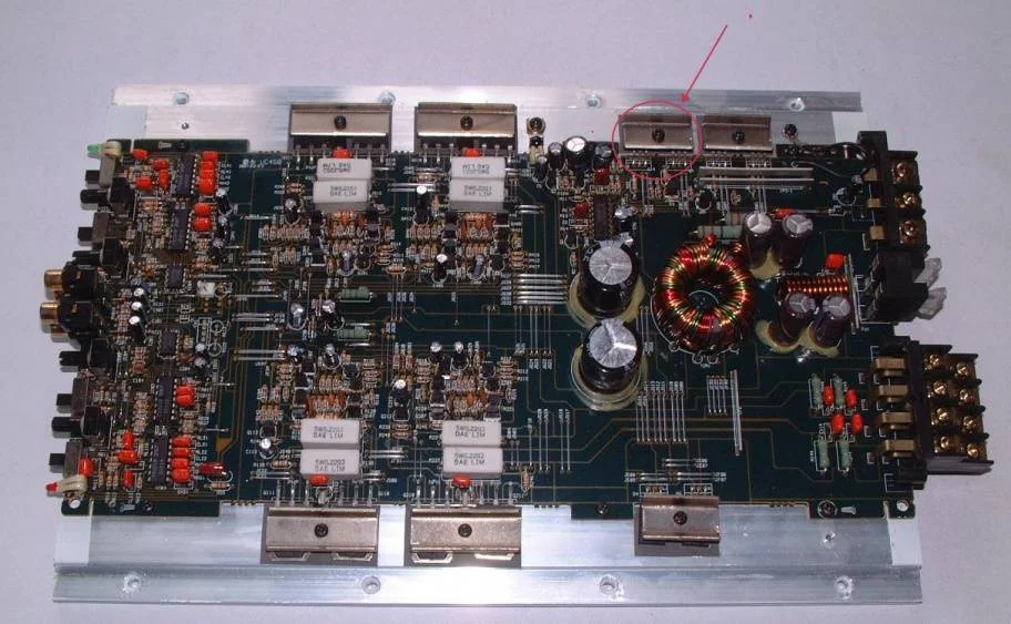

можешь на плати показать где находятся A1266 и IRFZ44 транзисторы?

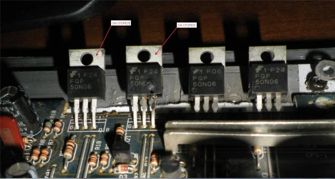

Да неее...что-то опять вроде не то говоришь...Кидай фото крупным планом.
Что-то я ничего не понимаю... либо схема не на тот УМ либо это китай-сборка, по схеме в БП Q7,Q8,Q9,Q10 стоят мосфеты IRZF44, на плате же какая то неразбериха...
Усилок подделка, либо схема неверная.
я писал что он бу. на этих всех 4 канифоль свежая может их при ведущий хозяин поставил? там все 4 должны стоять IRZF44?
