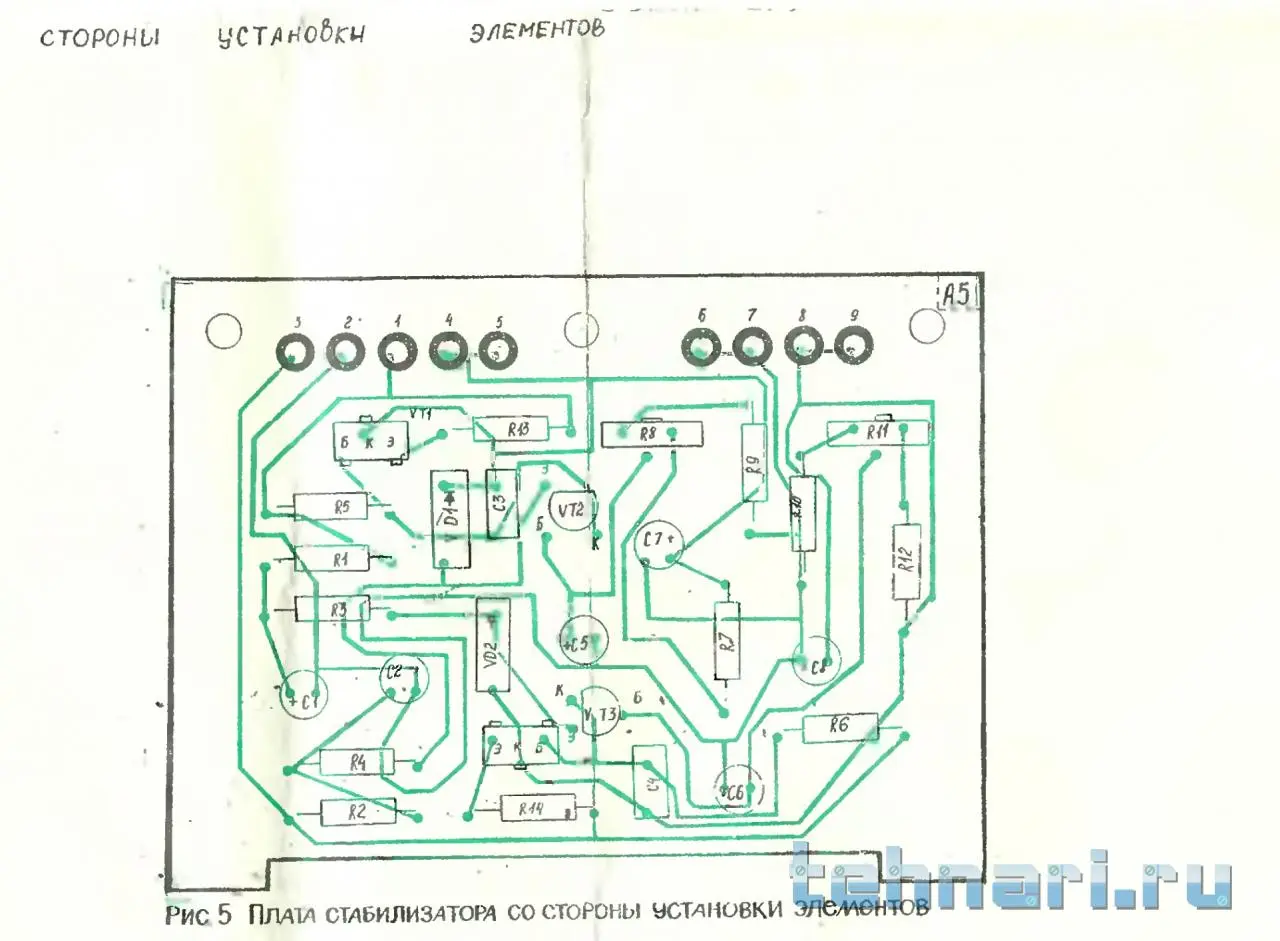

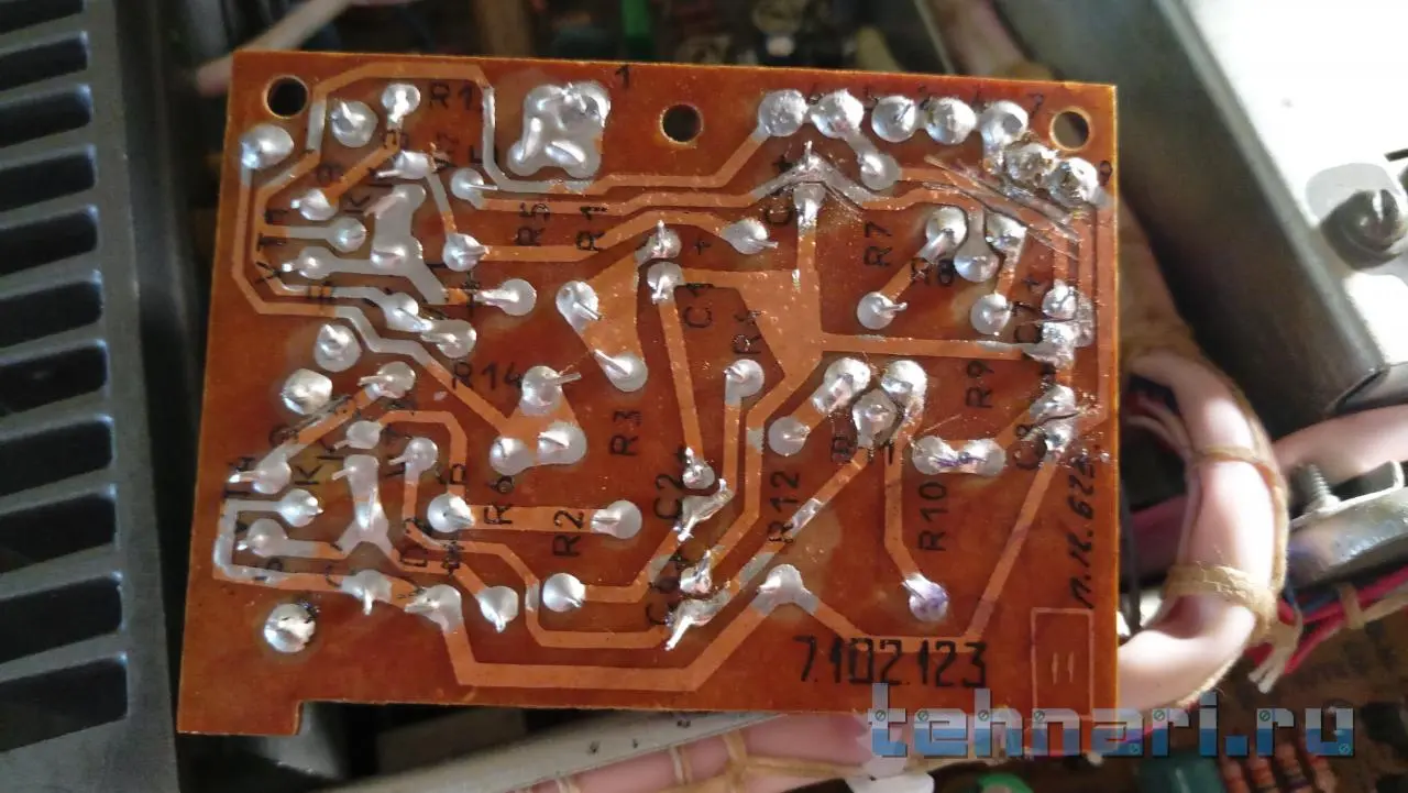

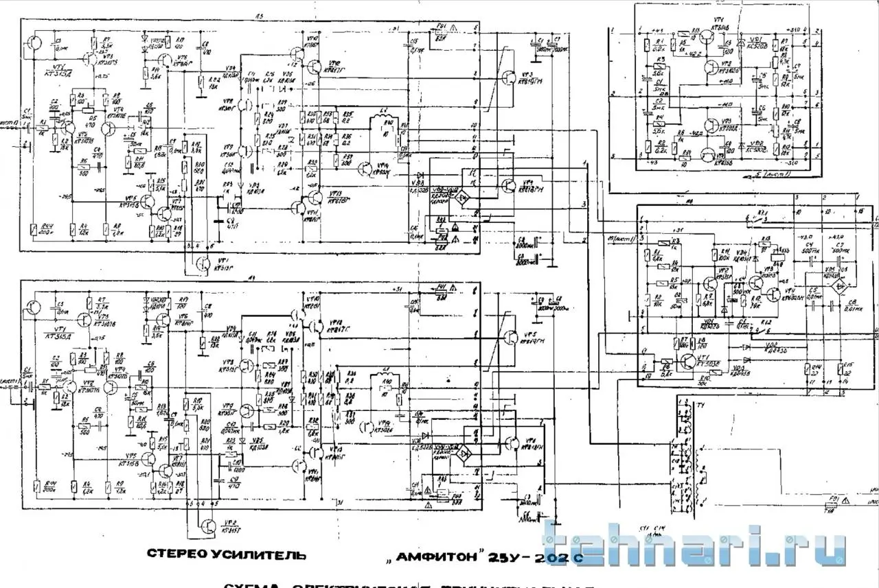

Амфитон 25у-002С: отсутствие -31В под нагрузкой
25у-202с А5 как у меня
с той же бумаги, в одной брошюре
Обычно в таких корпусах выпускались двуханодные стабилитроны. У Вас ведь одно плечо стабилизатора работало? Что Вам мешает проверить на нём второй стабилитрон?
в принципе ничего, кроме того что в режиме прозвонки "на коленке" на мультиметре, ни один стабилитрон не прозванивается ни левый ни правый (то есть не работают оба... ну если он вообще прозванивается так (вроде должен а там хз) а если впаять в плату и звонить, то оба рабочих! как так я не знаю...
и я могу его только впаять так как стоял тот что якобы не исправный(
попробовать можно конечно, но спалить еще что то не хочется(((
лампочки на 100 Ватт не нашел, на 150 Ватт припаял ранее.
КС520 они не прозваниваемые , их только в схеме проверять .

значит на этой плате работают транзисторы, что смотреть и куда рыть дальше?!
пошел впаивать, в схеме когда звонить как диод и все?
так VD1(2) и есть стабилитрон кс520в
сейчас попробую выпаять на 1кОм с этой же платы,
я так понял + через 1кОм и на стабилитрон и смотрим сколько пропустил, потом стабилитрон развернули и снова смотрим, если ничего нет то исправен?
Если на стабилитроне будет 20В то исправен , если 24 - выгоревший .
Вы транзисторы знаете как проверять?
сейчас сделаем, вопрос только один если катодом к резистору, катод в нашем случае это скошенная часть или прямая?
Сам запамятовал эти стабы не звонятся,но проверить их надо было,вдрух бы пробитый был и звонился!в этом стабилизатора не чему больше умирать то,если вы транзисторы проверили и они исправны то отпаивайтк провода с тех точек где должно быть +-31в(под пишите их что бы не перепутать) щапаивайте все на местои и в включении режиме надо измерять напряжения на транзисторах.
