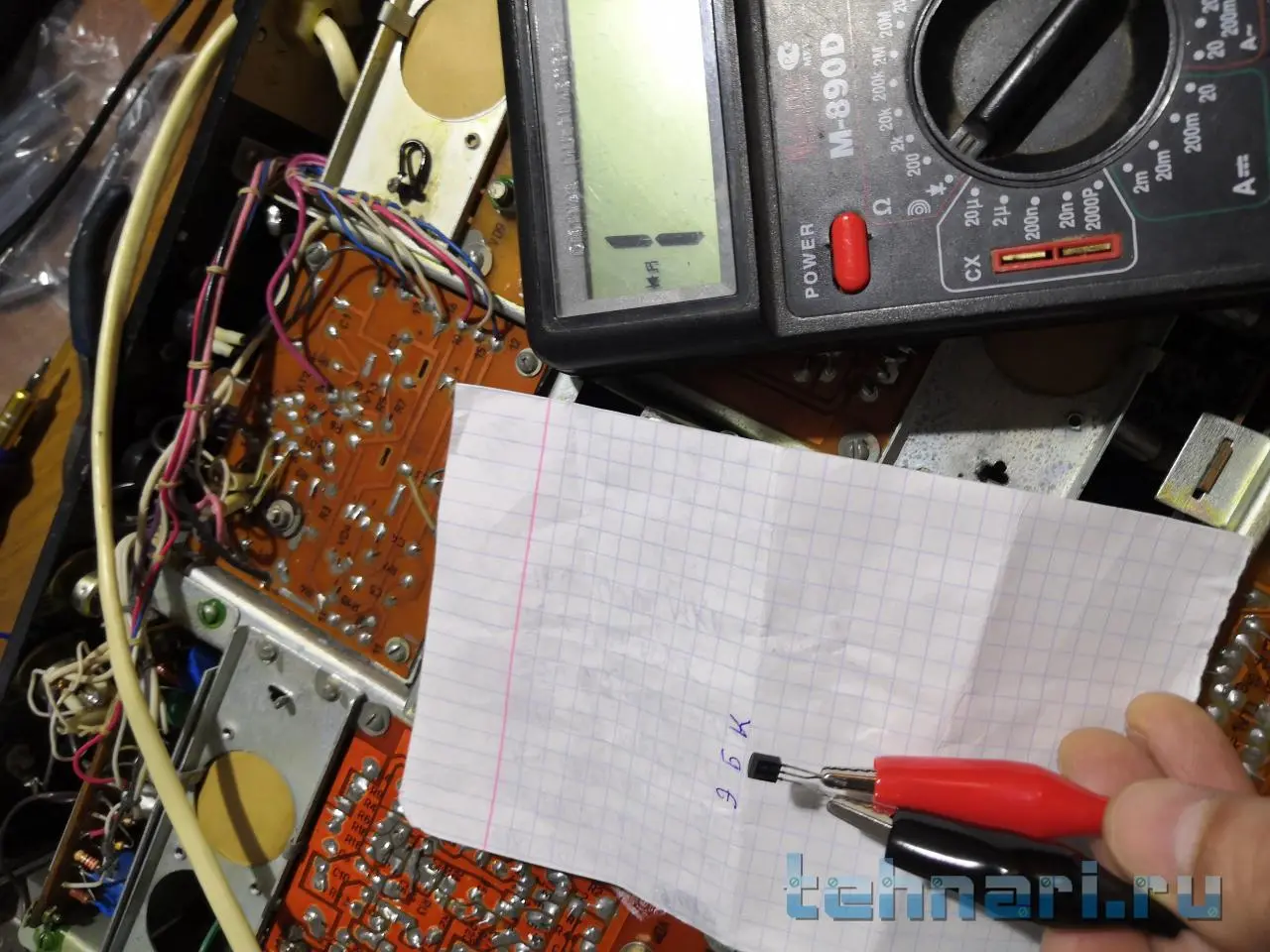

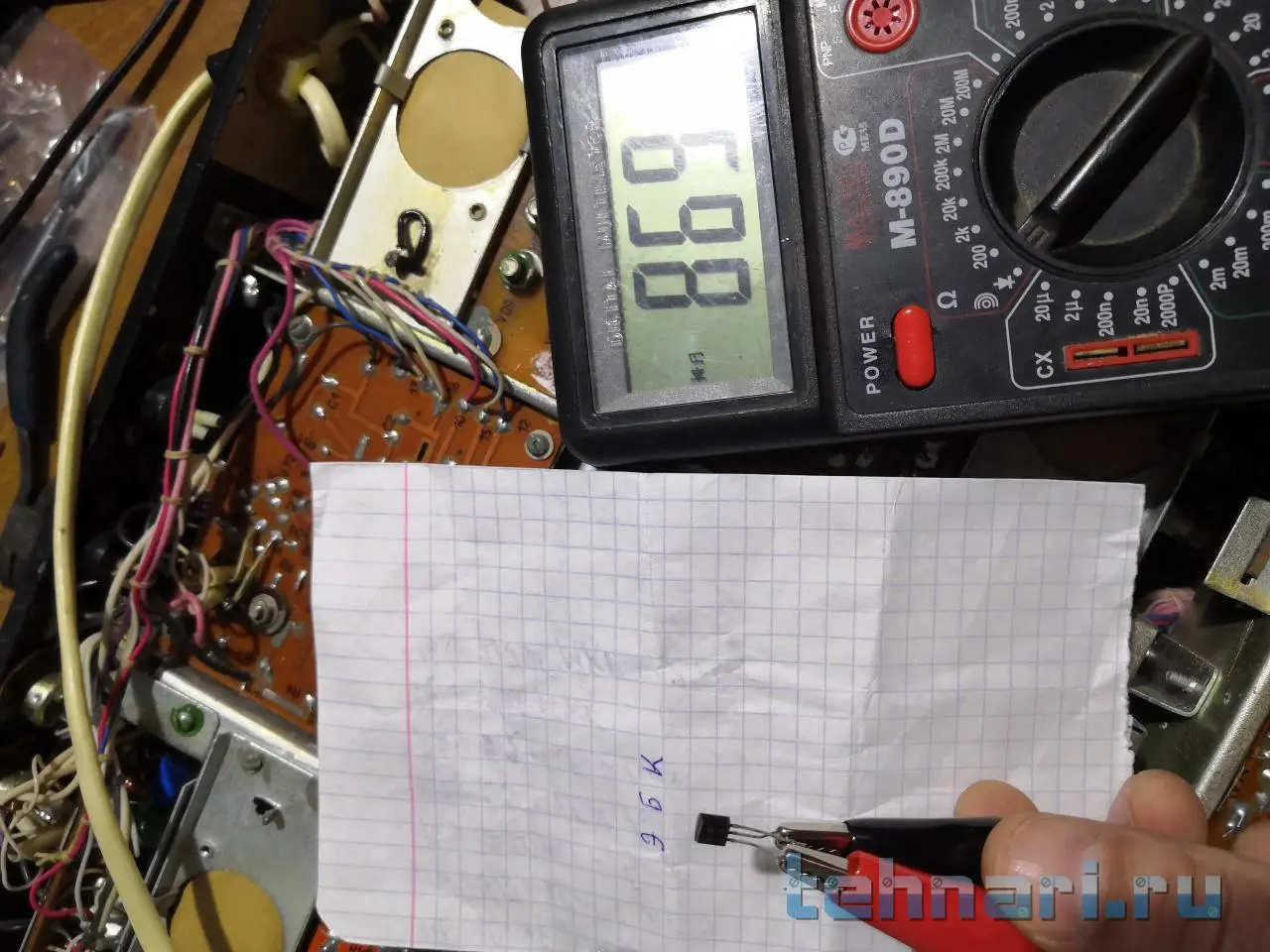

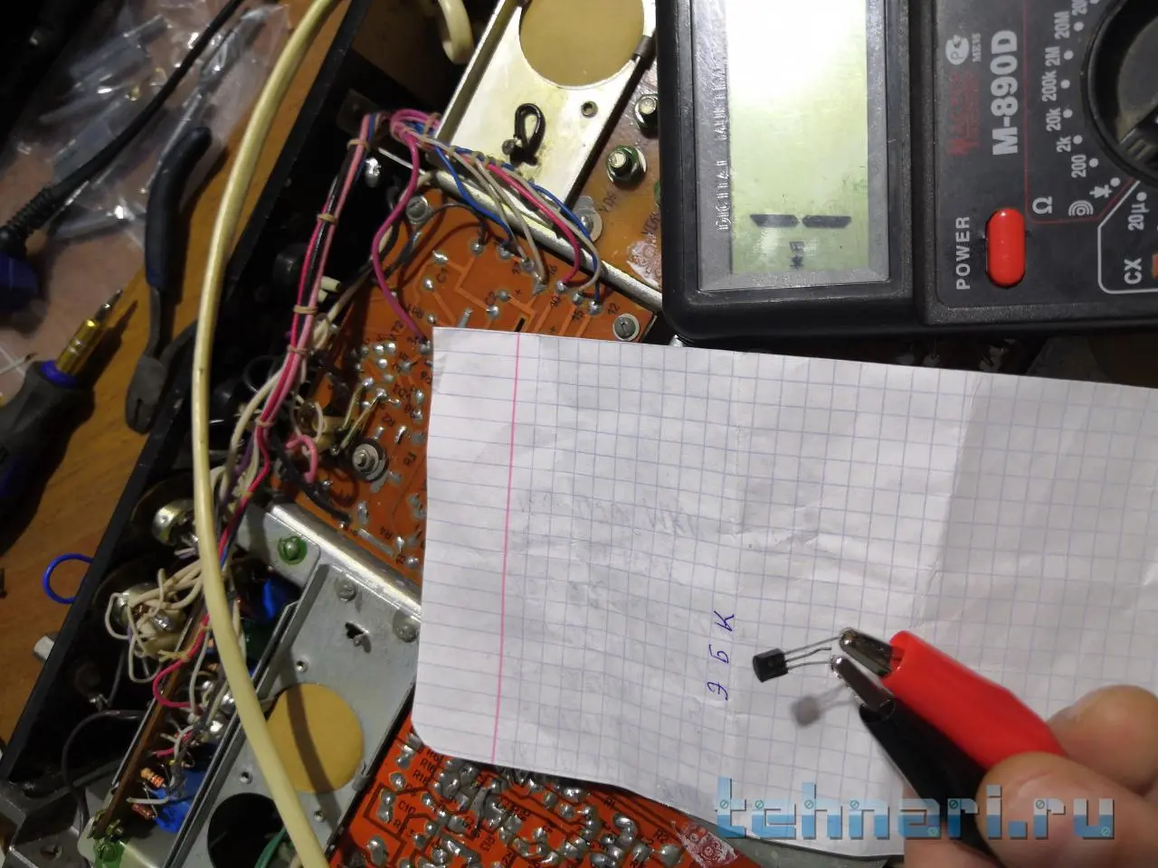

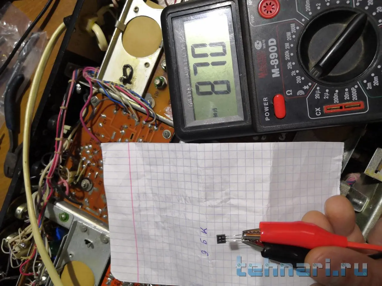

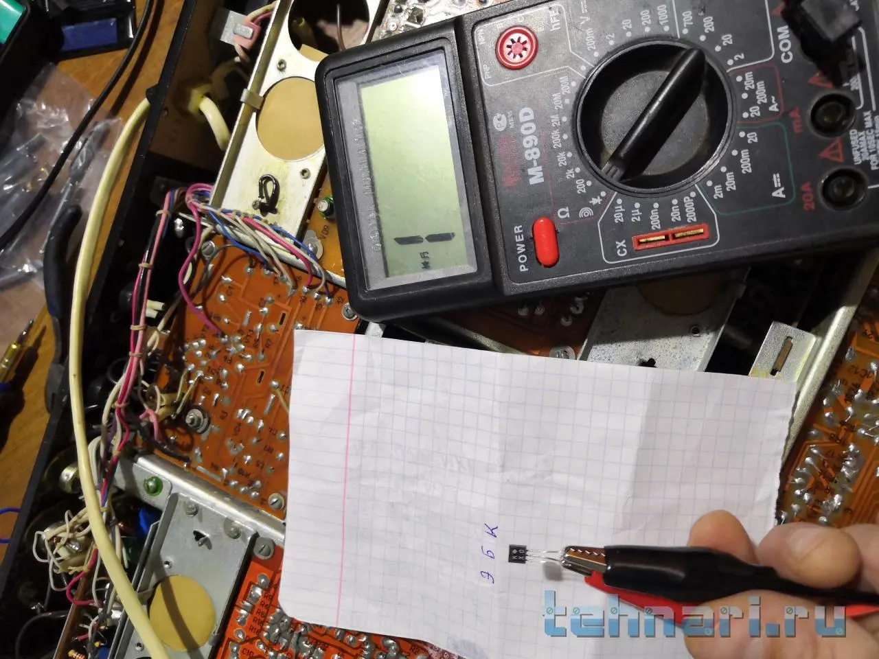

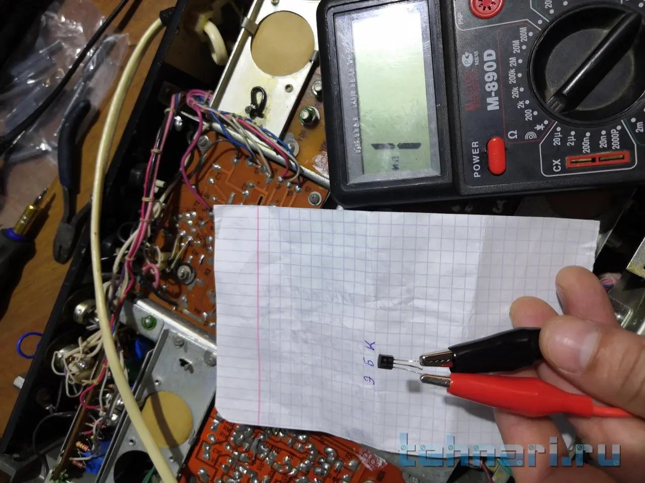

Почему из 4 штук, 2VT5 звонится через "+" на базе?
Он просто другой проводимости (так и будет). Что с 2VT3 и 2VT4 ?
Ну вот. Транзисторы целые. Плата перепахана. Что для гетинакса не есть хорошо.Вот 2VT3.

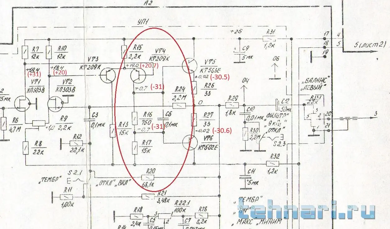

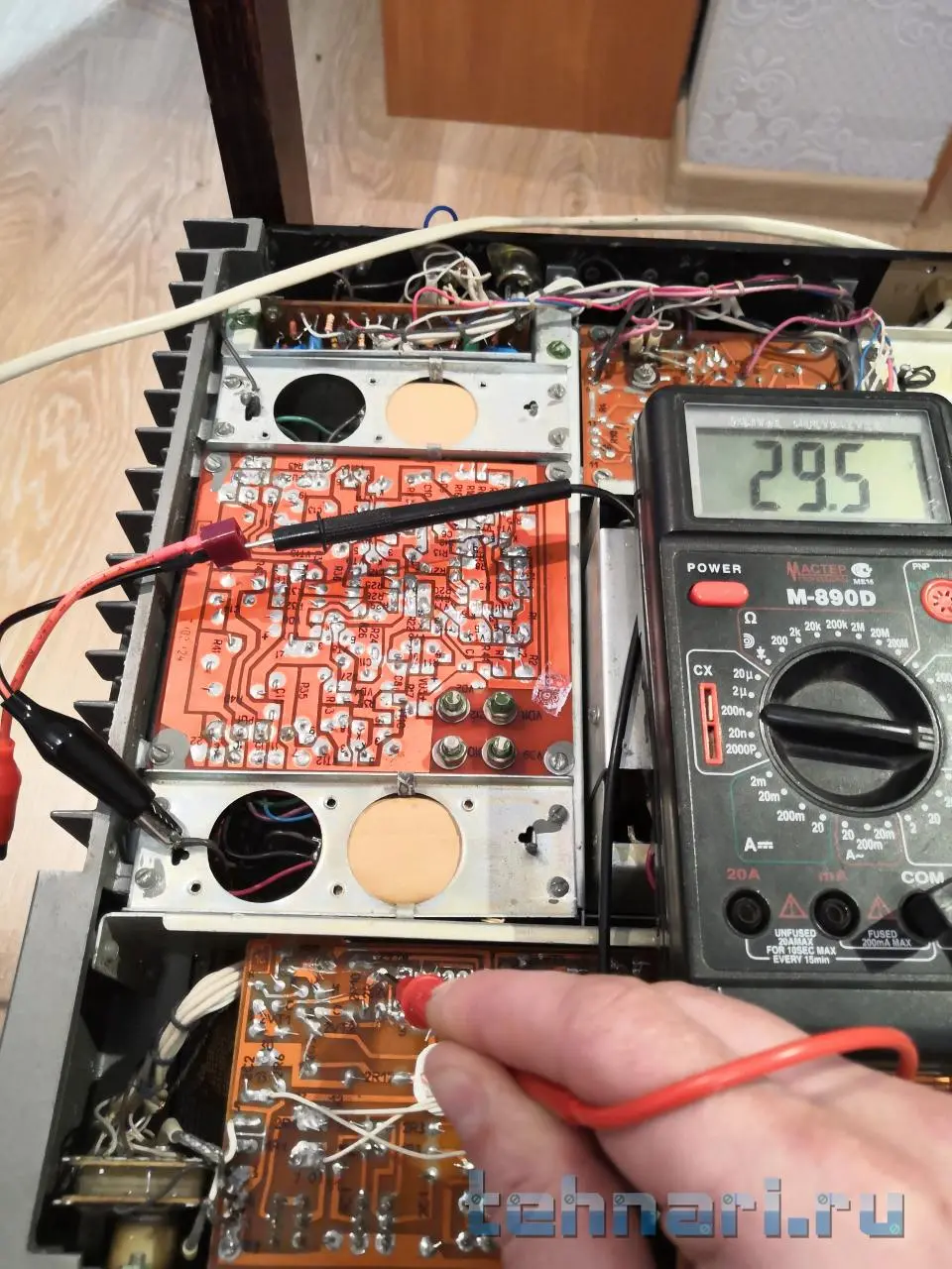

Хорошо. А если один щуп так и оставить на корпусе, а вторым тыкнуть на общий, что покажет мультиметр - О?На корпусе

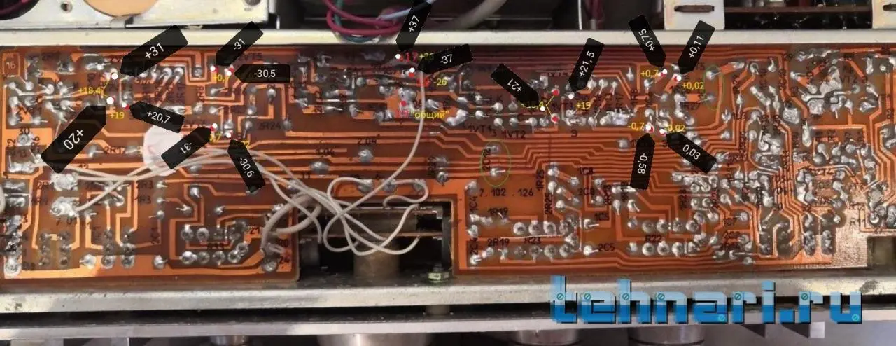

Или VT1 в обрыве, или R9 в обрыве
... Давайте к началу. К замеру напряжений. Где цеплялся второй щуп?

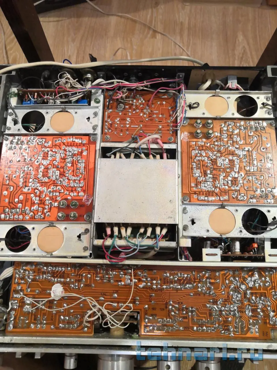

При этом оба оконечника работают?Ещё раз описываю ситуэйшен. На любых режимах работает только правый канал
